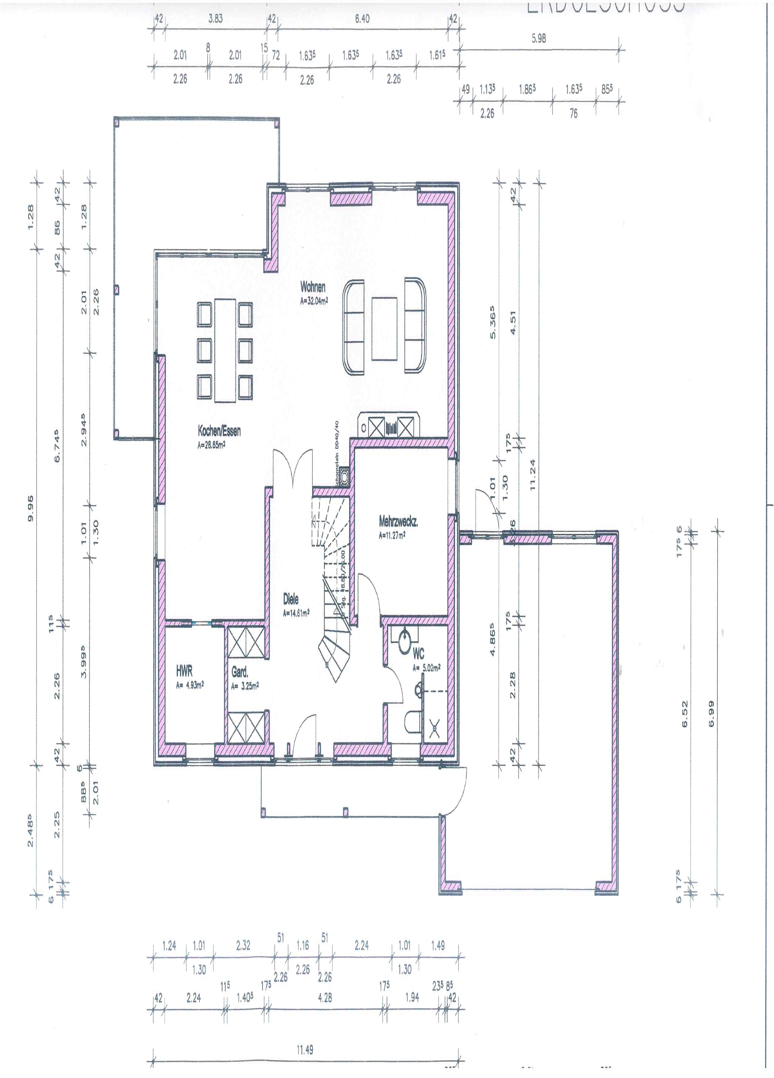

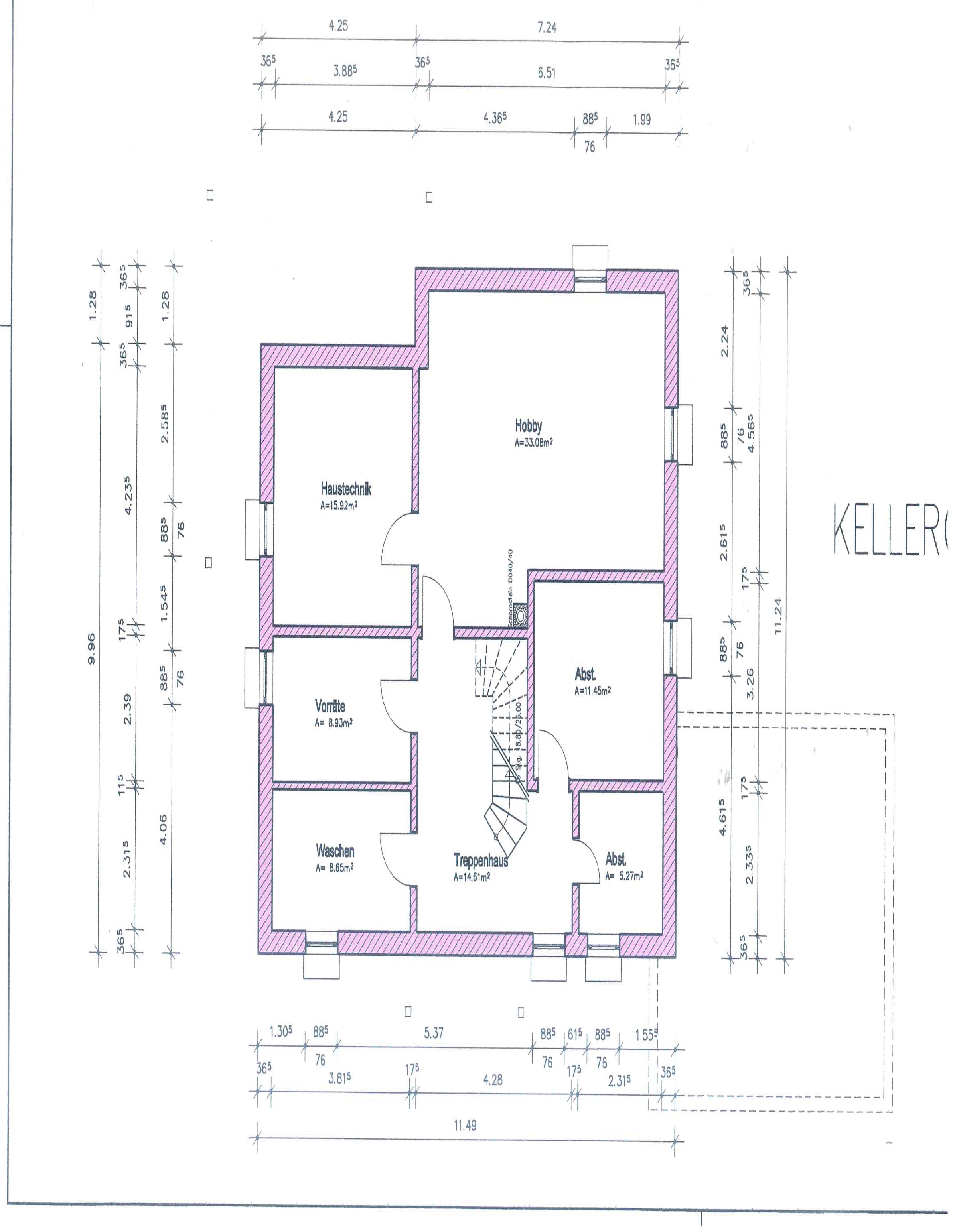

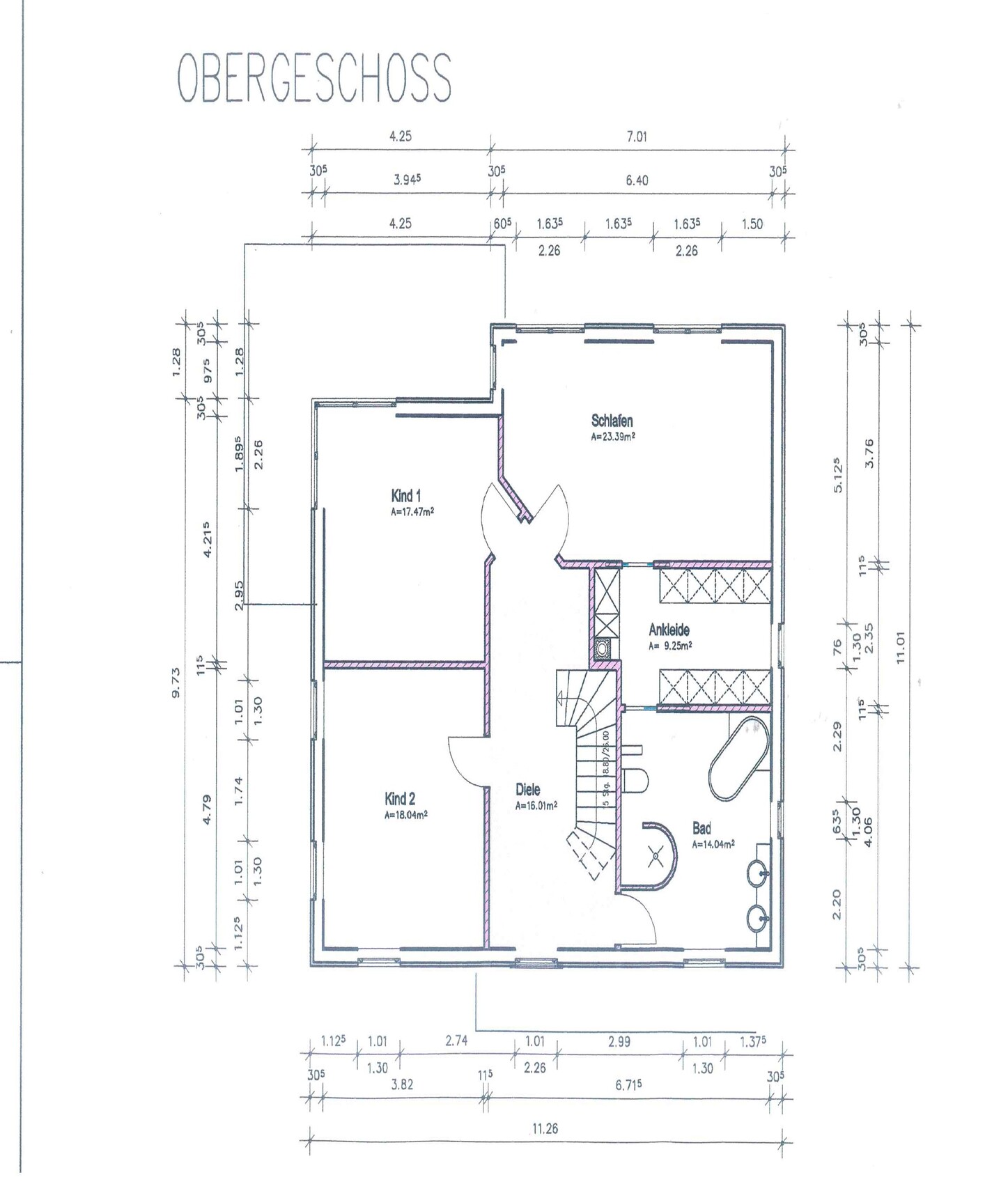

Welche Änderungen bzw. Fehler in in der Raumaufteilung der einzelnen Geschosse haben wir gemacht ?

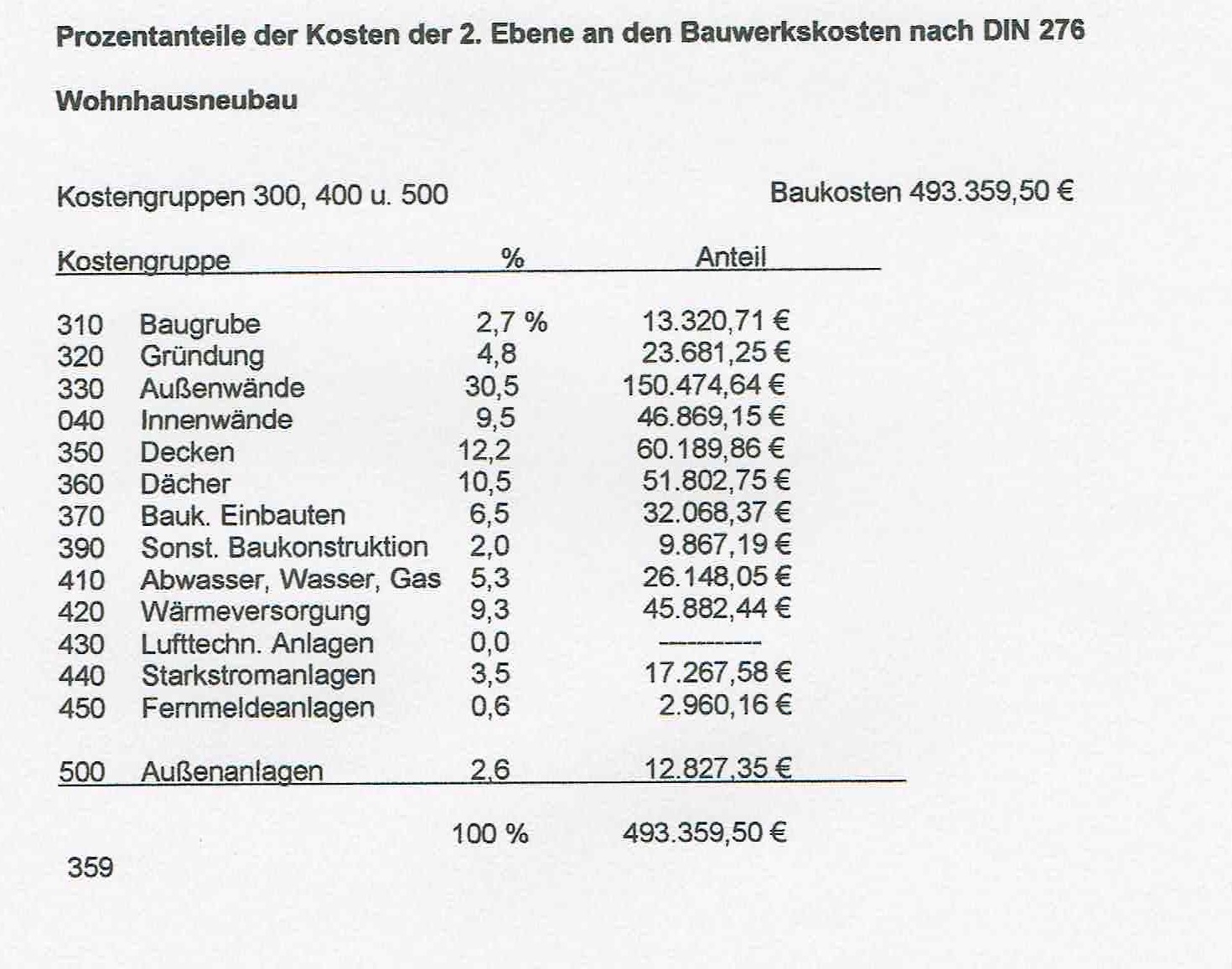

Ist die Bauwerkskostenaufstellung realistisch ? (hinzu kommen laut Architekten noch ca. 13% Baunebenkosten)
Stadtvilla/Walmdach
Größe des Grundstücks: 740 qm, 31mx23,9m
Ausrichtung: Eingang Ost, Gartenbereich West
Anzahl Stellplatz: 2 Stück + Doppelgarage
Dachform: Walmdach
Stilrichtung: modern
Anforderungen der Bauherren:
Stilrichtung, Dachform, Gebäudetyp: Stadtvilla, modern
Keller, Geschosse: Vollunterkellert, 2 Vollgeschosse
Raumbedarf im EG, OG: alles was im Grundriss enthalten ist
Büro: Familiennutzung oder Homeoffice?: Homeoffice
offene Küche
Anzahl Essplätze: 10
Kamin: ja
Balkon, Dachterrasse: ja
Garage, Carport: Garage
Zusatz im Garten: Pool ca. 9x3m² Ausrichtung West an Terrasse anschließend
Energie: Erdwärme+Solarthermie (keine Gasversorgung)
