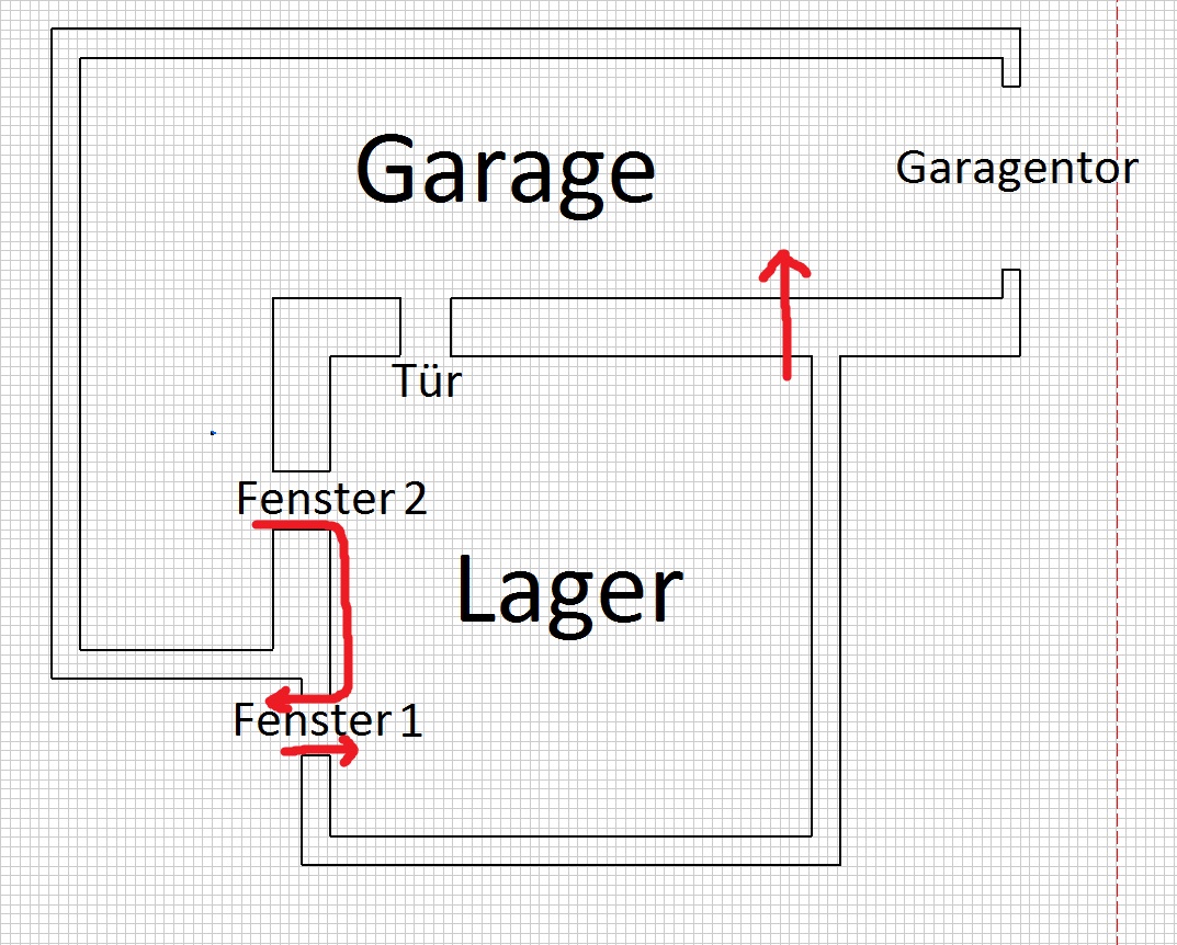

ich hab in meiner Werkstatt/Lager leider ein Problem mit hoher Luftfeuchtigkeit, deswegen möchte ich gerne eine Lüftungsanlage installieren.
Geplant ist eine computergesteuerte Anlage auf Raspberry Pi Basis, die die Feuchtigkeit überwacht und selbständig die Lüftung, bzw einen Luftentfeuchter regelt.
Leider bin ich über das Layout der Lüftung noch ziemlich unschlüssig.
Primär soll die Werkstatt trocken sein, aber auch die daran anliegende Garage.
Die Anlage sollte möglichst rückstandslos wieder zu entfernen sein. Deswegen würde ich viele Mauerdurchbrüche, wenn möglich vermeiden.
Die beiden Fenster können geöffnet bleiben.
Das Garagentor sowie die Tür sind normalerweise geschlossen.
Mit den roten Pfeilen hab ich meinen geplante Luftsrömung eingezeichnet.
Macht das Sinn?
An Welchen Stellen sollte ich die Lüfter/Rückschlagklappen verbauen?
MfG Manuel

Moin,
wenn du den Aufwand klein halten willst: warum nicht einfach einen _guten_ Luftentfeuchter reinstellen und fertig ist die Laube? Wenn die Räume halbwegs dicht sind, da also nicht ständig feuchte Luft reinströmt, ist der Stromverbrauch der Geräte auch noch verschmerzbar. Dann verbrauchen die vielleicht 1-2 € Strom am Tag, wenn überhaupt.
Sind die Räume dauerhaft beheizt? Vermute mal eher, die Garage nicht aber das Lager schon?
Fenster dauerhaft zu öffnen ist 'ne ganz schlechte Idee. Lüfter mit WRG wären noch eine Idee. Mit etwas Gebastel bekommt man sowas vermutlich auch im Fenster untergebracht. Dann musst du keine Mauerdurchbrüche machen sondern nur beim Auszug ein neues Fensterglas einsetzen.

DaManuel
Danke für die Antwort.
1-2€ am Tag sind leider auch gleich 350-700€/Jahr.
Beheizt ist weder die Garage, noch die Werkstatt.
MfG Manuel
Bieber0815
Erstens wäre zu fragen, wo die Feuchte herkommt. Zweitens nach der Bauweise der Garage und warum normale Lüftungsöffnungen -- wie sonst auch -- nicht ausreichen.
nelly190
Vielleicht sollte man lieber den Grund suchen, wieso die Räume feucht sind.
Das ist sinnvoller und auf dauer sicherlich billiger.
DaManuel
Die Werkstatt/Garage sind zur Hälfte unter der Erde, das könnte die Ursache sein.
Eine Lüftungsöffnung besitzt die Garage überhaupt nicht, es ist lediglich gelegentlich das Tor offen.
Aber jetzt zurück zu meiner eigentlichen Frage, macht der aufbau der Lüftungsanlage so Sinn?
