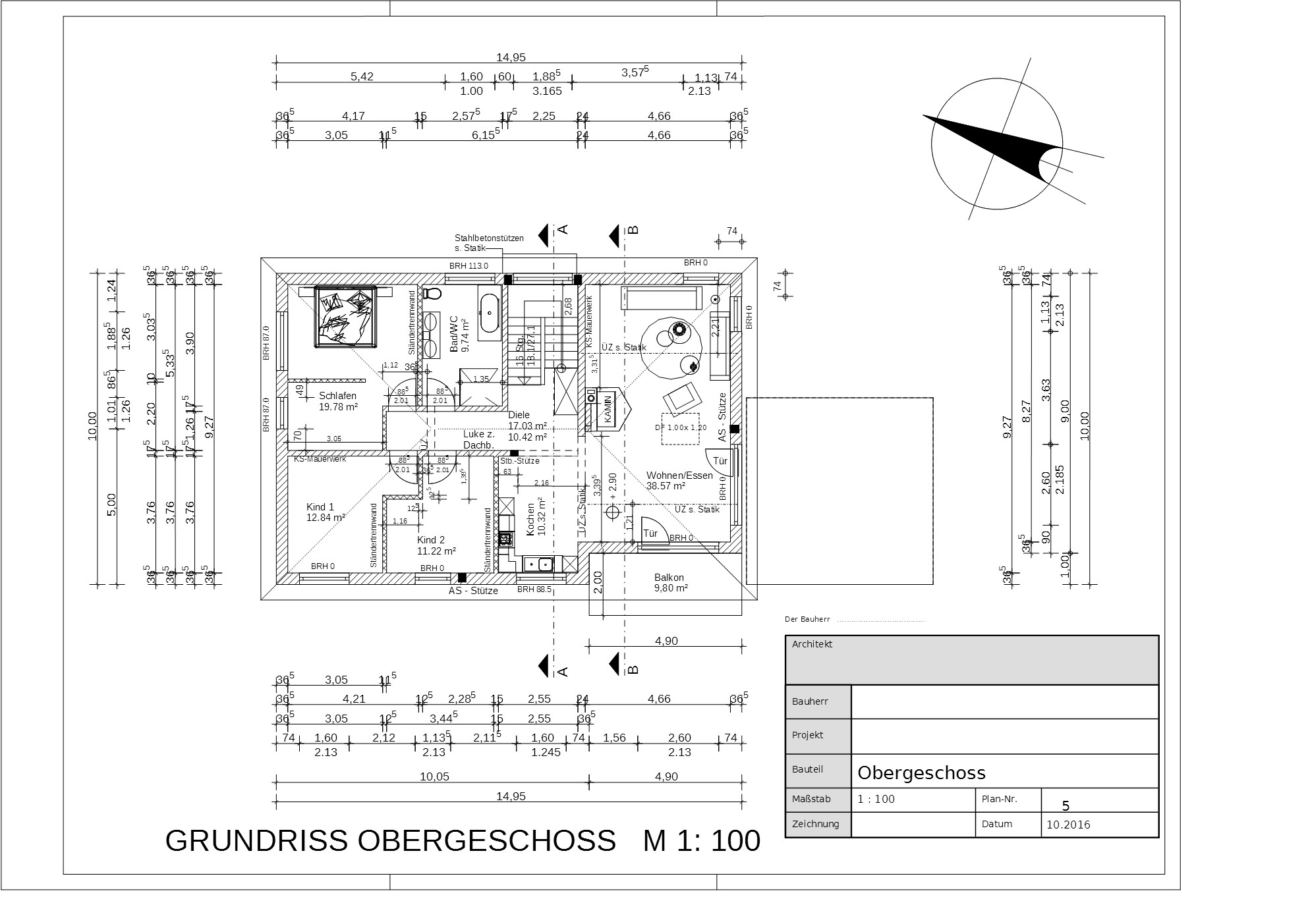

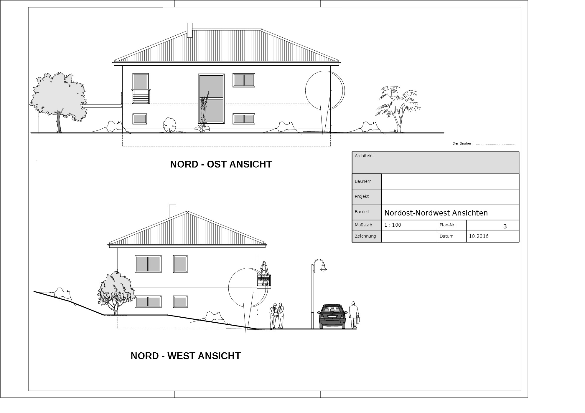

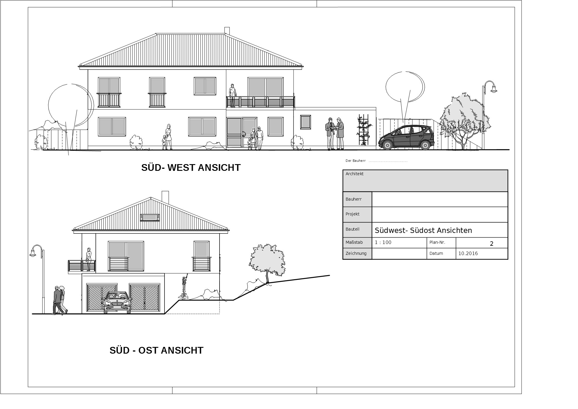

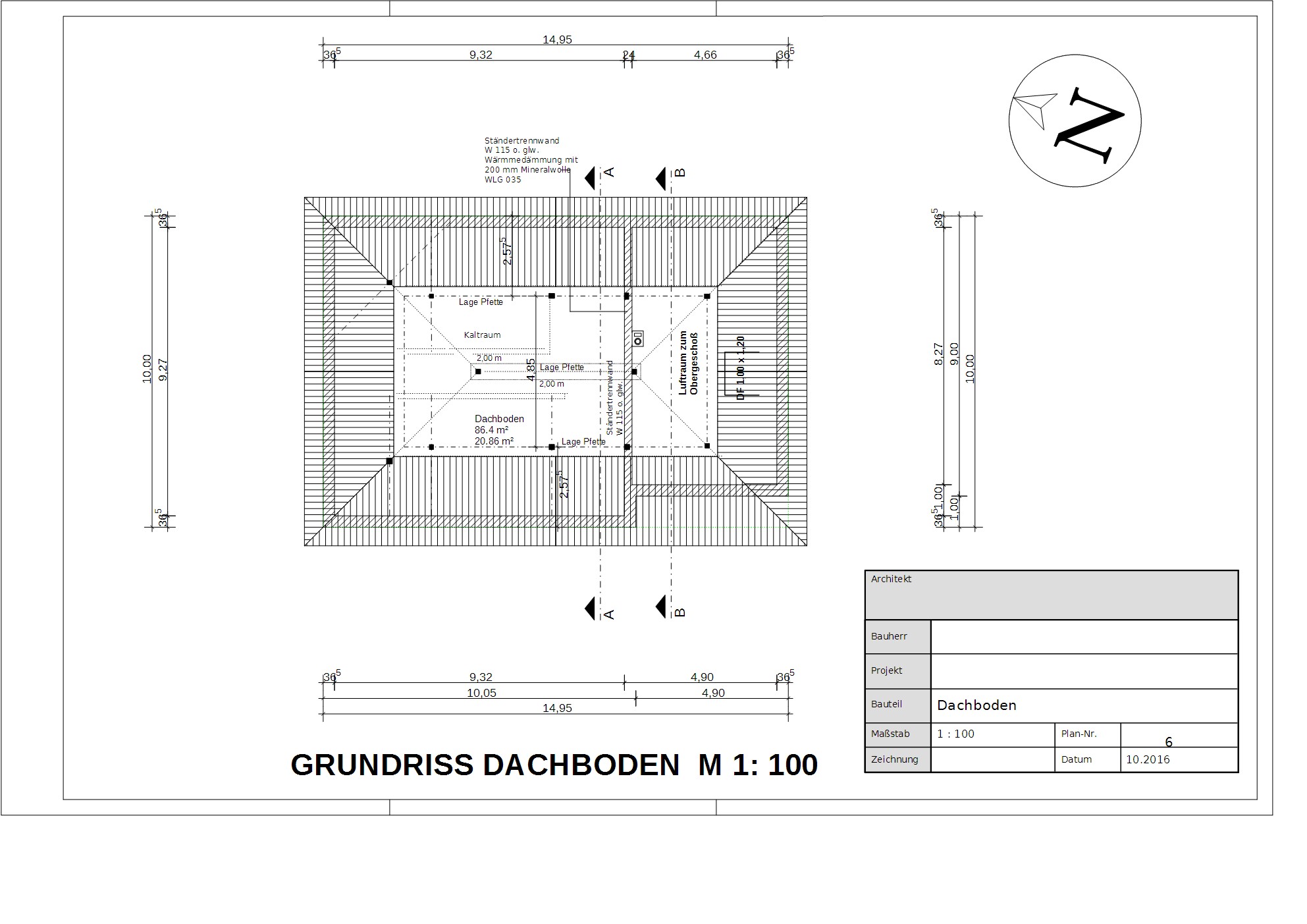

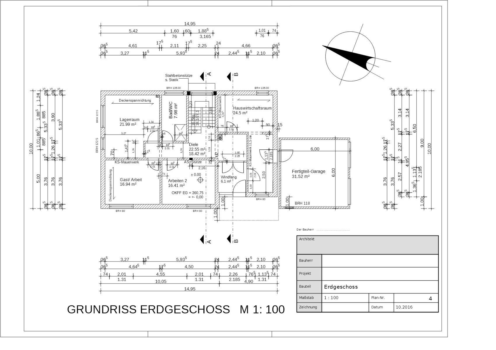

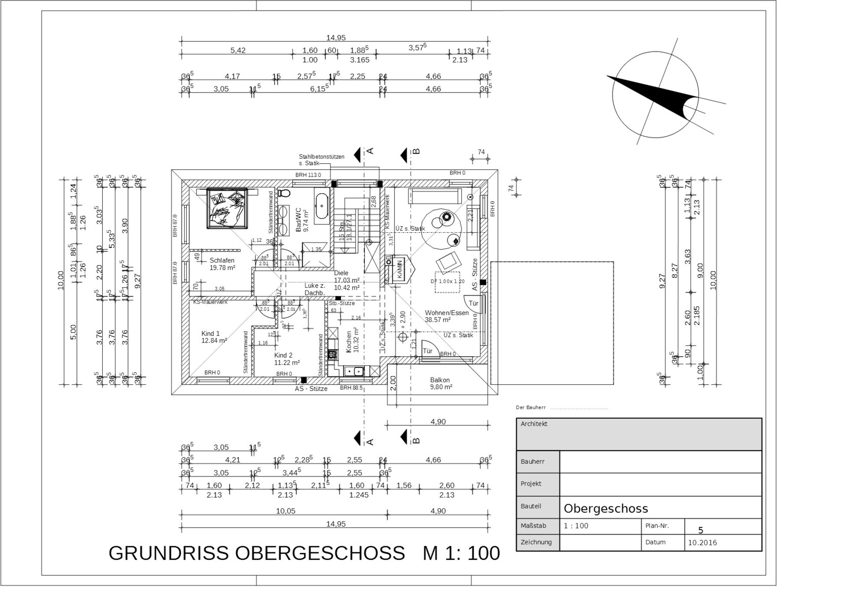

Hallo liebes Forum,
wir stellen jetzt unser geplantes Haus vor und wären euch dankbar, wenn ihr uns noch ein paar ehrliche Meinungen dazu sagen könntet. An sich sind wir damit sehr zufrieden und haben inzwischen den Bauantrag gestellt. Aber vielleicht gibts ja doch noch etwas, was wir nicht sehen.
Das Erdgeschoss (oder auch Kellergeschoss) wird nach vorne komplett frei stehen, sodass wir ebenerdig das Haus betreten bzw. durch die Garage einfahren wollen. Die restlichen Seiten werden zum Teil im Hang verschwinden.
Die zwei kleinerer Kinderzimmer im OG sind für die ersten Jahre der Kinder geplant. Wenn die beiden dann älter sind, sollen sie ins EG ziehen. Dort gibt es ja die beiden großen Zimmer.
Die Möblierung bitte nicht zu ernst nehmen. Das spielt zunächst hier keine Rolle.
Viele Grüße und besten Dank!!!

hbf12
sehr viele Türen im Eingangsbereich, aber irgendwie kein Platz für ne Garderobe.
Im OG Bad muss man jedes Mal zwischen Duschtrennwand und Waschtisch durch, das sieht seht eng aus.
Und mir wäre es für 36 Personen + 2 Kinder zu eng ;)
Anzahl der Personen: 36 sowie zwei Kinder: 3 Monate und fast 3
Hm, auch ich bin sehr verhalten, wenn ich lese, dass der Plan final sein soll.
Ich hätte grundsätzlich schon den Wohn/Allraum mit Küche im UG angeordnet und die Schlafräume nach oben gelegt.
Oder eine Splitlevel-Variante geplant.
Für mich gibt es nichts Schöneres, ebenerdig aus den Garten zu gehen. Alles andere hat für mich immer Wohnungscharakter.
Grüsse
toxicmolotof
Also... für 214 qm (+Spitzboden) Habt ihr nur 10 % mehr echten Wohnraum wie wir mit 125 qm.
Also ich sehe da wahnsinnig viel Verbesserungs- bzw. Optimierungspotential. Das alles jetzt unterwegs aufzuschreiben ist leider etwas viel, macht aber auch nicht so viel Sinn, denn die Kurzform lautet: Alles weg und neu.
Ich kann nicht glauben, dass das von einem motivierten Architekt stammen soll.
j.bautsch
2x16m² räume für arbeiten und gast aber die kinder bekommen verwinkelte 12 ? irgendwie unverhältnismäßig ;)
