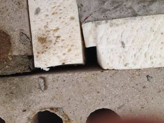

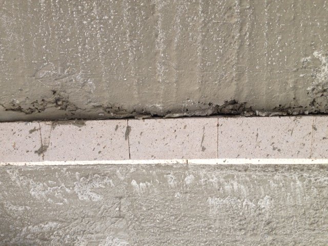

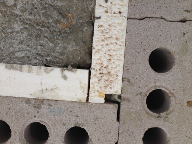

freudig konnte ich am Freitag meinen Baufortschritt in Augenschein nehmen. Die Bodenplatte wurde fertig gestellt. Neben falschen Maßen der am Haus angebauten Garage, sind mir noch ein paar Kleinigkeiten feststellen:

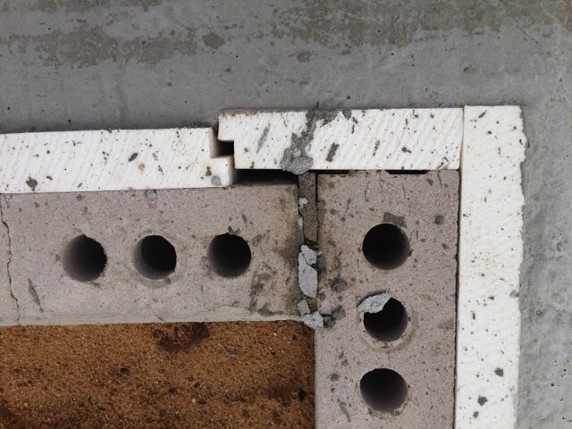

- die äußere Perimeterdämmung zwischen der Abmauerung Platte und Beton weist an diversen Stellen, insbesondere an den Ecken Lücken von gut 1 cm auf. Wie muss hier am besten nachgearbeitet werden?
- eine Abmauerung weist einen kleinen Bogen auf, ist also nicht ganz gerade. Die gleiche Frage stellt sich hier auch.

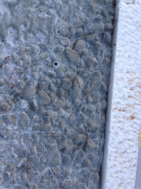

- an Stellen, wo Pfützen von Niederschlägen stehen, kann man eine hauchdünne Schicht vom Beton mit dem Fingernagel abkratzen. Der Beton sieht an diesen Stellen erst aus, als wären hier feine Risse zu sehen. Muss ich mir hier Gedanken machen?

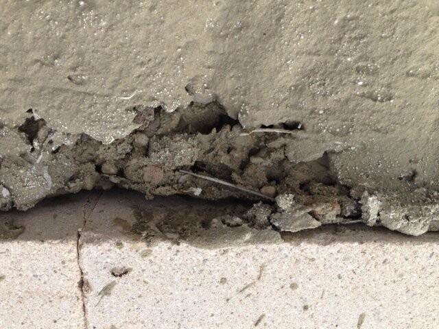

- am Beton der Garage sind insbesondere an den Kanten innerhalb der Abmauerung minimal feine Stahlanteile zu sehen. Auch hier: muss ich mir hier Gedanken machen?

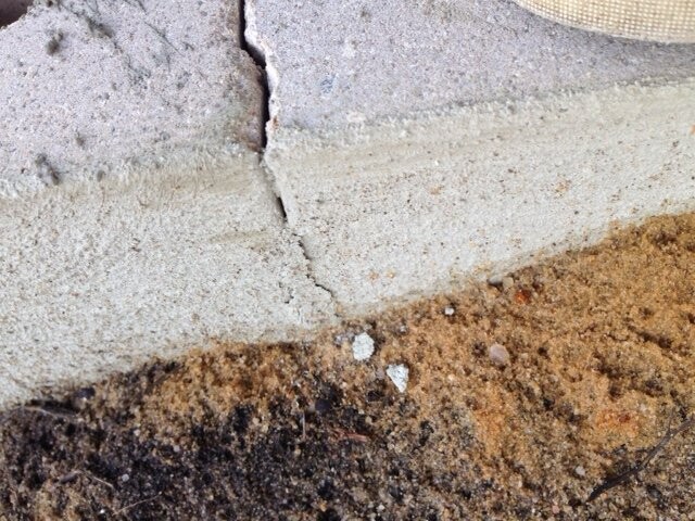

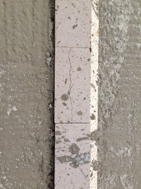

- teilweise weisen Steine der Abmauerung oberhalb leichte Risse auf. Auch hier die gleiche Frage
Leider konnte ich beim betonieren nicht anwesend sein, so dass ich nicht weiß was getrieben wurde, bevor der Beton reinkam.
Dank euch für eure Hilfe im voraus

Wie breit sind die Risse im Beton? Hier gibt es Grenzwerte, die nach dem Aushärten nicht überschritten werden dürfen. Da du minimal schreibst, wird es eher kein Problem sein.
Wenn die Bewehrung sichtbar ist, handelt es sich allerdings definitiv um einen Mangel. Hast du Fotos der Bewehrung vor dem Betonieren?

vielen Dank für eure Antworten. Anbei ein paar Bilder.
Als Hinweis: bei der Bodenplatte der Garage ist keine Perimeterdämmung an der Seite verbaut. Steht zwar mit Dämmung im Angebot, aber im Bauantrag ist nur eine 24er Außenwand zu sehen an der Garage.
Ich habe versucht die leichten Risse im Beton festzuhalten, den Stahlfaseranteil der teilweise zu sehen ist, die Lücken zwischen der Dämmung, Steine teilw. gerissen, 1-2 Wände haben teilweise einen leichten Bogen (schwer festzuhalten)
Mal als Hinweis für die zukünftigen Zweifel und Fotos: immer ein Maßstab beilegen. Für Details sind Größenordnungen nur mit Maß - und erkennbar.

Es wurde Füllsand verdichtet. Die Gräben gezogen und Beton reingekippt. Anschließend rundherum abgemauert, die Dämmung eingebaut. Dann kam auch schon der Beton rein.
