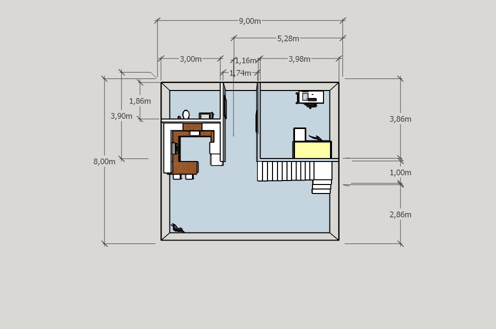

Ich bin neu hier, habe schon viel gelesen und viele Tipps und Hinweise zu den diversen Threads aufgesaugt. Ich würde euch auch gerne um Rat zu meinem Hausentwurf bitten:
Wir wollen eine Doppelhaushälfte in einem Neubaugebiet in Bayern bauen. Wir haben ein Limit von 300 000€ gesetzt, davon entfallen 100 000 für das Grundstück. Wir möchten unbedingt einen Keller.
Damit wir im Budget bleiben, wollen wir aufgrund der kurzen Bauzeit ein Fertighaus bauen. Außerdem wollen wir eine "Kostengarantie" und deshalb eher keinen Architekten und Einzelausschreibungen. Wir sind gerade dabei aus den vielen Anbietern einen passenden auszuwählen. Die meisten Standard-Angebote haben im EG einen HAR und insgesamt nur 3 Schlafzimmer. Durch den Keller brauchen wir keinen HAR im EG, der kann ruhig im Keller sein. Unseren grade neu gekauften Waschtrockner würde ich trotzdem gerne im Duschbad im EG unterbringen, damit man nicht immer vom Keller in den Garten laufen muss. Ich wünsche mir aber auch eine Kelleraußentreppe, damit ich meine Holzwerkstatt und alle anderen dreckigen Sachen direkt in den Keller schaffen kann. Deshalb könnte die Waschmaschine auch unten stehen.
Folgende Grundsätze habe ich versucht zu berücksichtigen:
- Sanitäranlagen/Rohrleitungen an einer Stelle konzentrieren.
- "Einfache Geometrie", im Erdgeschoss passt es. Oben irgendwie nicht.
- Kompakte Außenmaße
- kleine Verkehrsflächen -> Resultiert im Mikro-Flur oben. Das ist nicht schön, könnte ab noch kleiner sein, wenn man alle Türen im Fünfeck anordnet. Wäre vielleicht sogar etwas auflockernd, kombiniert mit verschiedenfarbigen Türen oder einer interessanten Beleuchtung.
- Kleine Grundfläche (8x9m)
- Große, durchgängige Dachfläche nach Süden für Sonnenenergie
- Wenig Dachflächenfenster (Sind nicht dargestellt)
- Wohnzimmer im Süden
- Küche im Norden
- Treppe im Wohnraum
- Waschmaschine im EG
Grundstücksplan und Grundrisse haben oben Norden. Bei den Ansichten steht's dran.

Grundriss eines kleinen Büros mit Schreibtisch, Computer links und Treppe rechts.
Grundriss EG, Hausabmessungen 8x9m, genordet

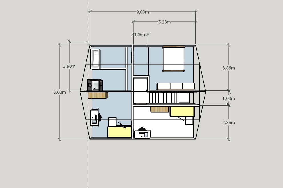

Grundriss eines Wohnraums mit Treppe, Schlafräume, Bad, Küche und Möbel.
Grundriss OG, Kniestock derzeit 1m, wird aber wohl kleiner ausfallen

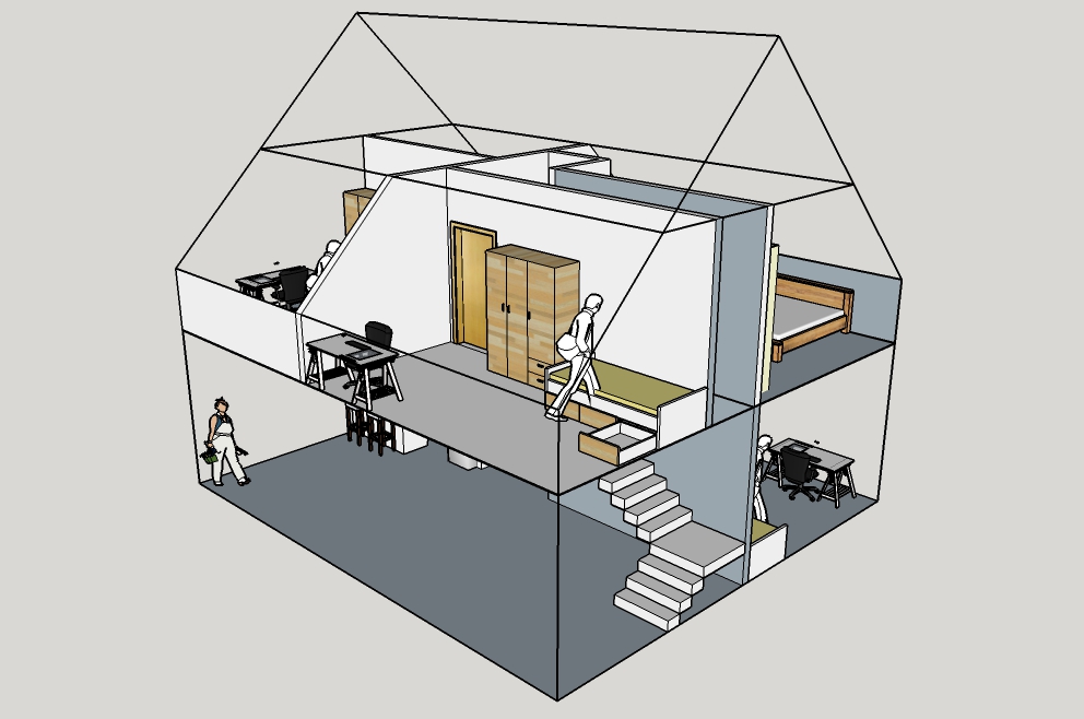

Isometrische Ansicht eines zweigeschossigen Wohnraums mit Schreibtisch, Schränken, Bett und Treppe.
ISO aus Süd-Ost

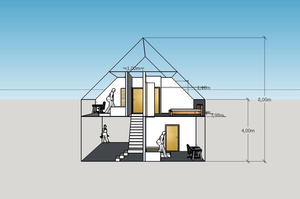

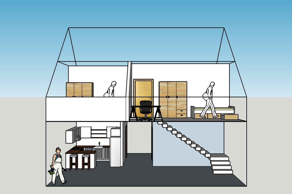

Schnitt durch zweistöckiges Haus mit Möbeln, Personen, Treppe, Kartons, Küche und Schlafzimmer.
Südansicht
Querschnitt eines zweistöckigen Hauses mit Dachgeschoss, Treppe, Möbeln und Personen.
Ansicht aus Osten (Verdeckt durch 2te Doppelhaushälfte)

Was gefällt besonders?
- Es gibt 5 Zimmer auf ~130m².
- Alle Sanitäranlagen sind übereinander gestapelt (Kosten).
- Die Treppe ist nicht an der Eingangstür. (Meine Frau achtet sehr auf Sauberkeit, ich gar nicht. Wir brauchen einen Grenzbereich schmutzig/sauber im Haus.)
Was gefällt nicht?
Das OG ist noch nicht so richtig gelungen:
- Der "Flur" im OG. Durch die maximale Raumausnutzung ist es eine fensterlose Mikro-Kammer mit 4 Türen.
- Die Kinderzimmer sind mit ~12m² sehr klein, ich würde sie lieber 2-3m³ größer gestalten, zu Lasten von Bad und Elternschlafzimmer. Ich weiß aber nicht wie.
- Ich mag keine Dachschrägen, wo ich mir den Kopf stoßen kann. Da könnte ich mich schwarz ärgern.
(- Die Kellertreppe fehlt. Gedanklich liegt sie unter der Wohnzimmertreppe.)
(- Derzeit keine Möglichkeit in den Spitzboden zu kommen.)
