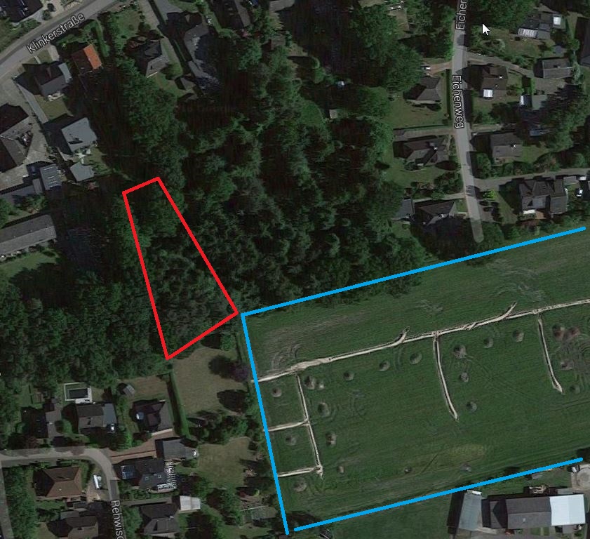

meine Frau und Ich sind aktuell auf der Suche nach einem Baugrundstück und sind auf ein Interessantes Grundstück gestoßen.
Es liegt in einer ruhigen Seitenstraße und wäre eine Hinterlandbebauung.
Der Eigentümer möchte einen großen Teil seines Grundstückes und den angrenzenden Privat-Wald(1500m²) verkaufen.

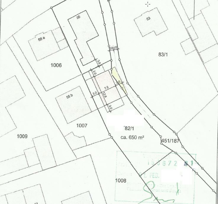

Eigentlich reicht uns das Grundstück mit einer Größe von ca. 650m². Dort dürften wir nach positiven Bauvorbescheid(liegt vor) ein 2-geschossiges Pultdachhaus mit den max. Abmessungen 7,60m x 12,60m bauen.
Das Grundstück kostet 109.000,- €. Die Erschliessung müsste über einen öffentlichen Weg(ca. 30m bis zum Grundstück erfolgen. Der Makler rechnet mit ca. 23.000€ Erschließungskosten.
Das 1.500m² Waldstück würde nochmal 40.000€ mehr kosten. Hinzu kommen jeweils noch Steuer und Notarkosten. Im Prinzip brauchen wir den Wald nicht, aber so hätten wir selbst in der Hand, was mit dem Wald zukünftig passieren würde. Der Wald liegt quasi noch hinter dem Grundstück und grenzt an ein Neubaugebiet.
Der Makler geht davon aus, dass die Gemeinde irgendwann auf den Besitzer des Waldes zukommen wird, um auch diese Fläche zum Neubaugebiet zu machen. Nun sind wir am überlegen, diesen Wald mitzukaufen.
Wissen aber natürlich nicht, was so ein Wald für Arbeit oder kosten verursacht?
Der Makler meinte man müsse etwas für den Brandschutz tun(Gefahrenquellen beseitigen etc.) und evtl. umgestürzte Bäume räumen.
Ich habe mal ein Bild von dem Bebauungsplan und eins von dem Waldgebiet angehängt. Rot eingezeichnet müsste ungefähr das Waldstück sein, welches man dazu kaufen kann und blau ist das Neubaugebiet.

Bzgl. des Baufensters würden mich interessieren, ob man dort auf zwei Geschossen ca. 140-150m² (5 Zimmer) bauen könnte?
Das müsste in etwa auf 148 qm auskommen; je nach Anteil Wänden.

Der Erwerb der Waldfläche lohnt sich nur unter dem Gesichtspunkt des Bauerwartungslandes. Wald wird normalerweise zu einem ganz geringen qm-Preis für den Boden plus einer Bewertung des aufstehenden Holzes gehandelt, dazu gibt es dann auch eine Aufstellung, wieviel Holz der Wald pro Jahr nachliefert. Daraus kann man dann eine jährliche Entnahme, letztlich Rendite errechnen und damit einen plausiblen Kaufpreis. Für solche Betrachtungen ist die Fläche aber viel zu klein, katastrophal zugänglich und vermutlich auch nur mit schönen Bäumen bewachsen - was oft einhergeht mit industriell eher wertlosen Holz.
Wenn man einen Wald für die eigene Holzgewinnung pflegen/erwerben will, ist die absolute Untergrenze 1ha, also 10Tqm. Bzgl. der Waldfläche in Deinem Fall kann man nur hoffen, dass wenig umfällt und wenn was umfällt, kannst Du es entweder in den eigenen Kamin stecken oder einem Nachbarn "verkaufen".
Da hat er Recht. Erkundige Dich mal beim aktuellen Besitzer und/oder der Stadt, wie diese Fläche diesbezüglich versichert ist.
Gibt es bzgl. des Waldes etwas zu beachten?
Außer der Versicherung und der Entfernung von umgestürzten Bäumen nicht. Teuer kann es bei sog. Gefahrfällungen werden, d.h., da steht ein Baum schief (rundrum sind viele Wohnhäuser und Gärten!), der droht umzufallen. Das ist dann oft mit Mehrkosten verbunden und das trägt man dann selbst. Durch Holzverkauf ist das nicht ansatzweise zu kompensieren.
Ist es ratsam, den Wald mit dazu zukaufen?
S.o. - nur, wenn das Bauerwartungsland ist/wird oder von Dir mit diesem Entwicklungspotential bewertet wird. Als reiner Wald betrachtet ist der Preis absurd.

Ja, ich habe auch schon mitbekommen, dass der Wald doch recht teuer ist. Er wird eben nicht für wirtschaftliche Zwecke genutzt, sondern dient zur Erholung bzw. wird fast gar nicht genutzt. Ist ja auch nicht wirklich viel. In dem Wäldchen stehen zwei kleine Hütten, wo die Besitzer im Sommer ab und zu mal einen Grillabend gemacht haben.
In dem Wald stehen relativ alte und hohe Bäume. Was ich gesehen habe waren Ahorn und Buche. Als Bauland ist die Fläche noch nicht ausgewiesen. Ob sie das irgendwann noch wird, steht in den Sternen.
Die 1500m² sind nur der Wald, das Baugrundstück selbst hat nochmal 650m² und dort stehen keine Bäume.
Und das der Makler verkaufen will und dann solche Argumente raushaut, beeindruckt uns nicht sonderlich. Kann er gerne machen.
Mir geht es nur darum später selbst entscheiden zu können, was mit dem Wald passiert oder eben nicht. Aber dafür sind das mal eben 40.000,- €! Und da wird es mit dem Budget doch recht knapp.
