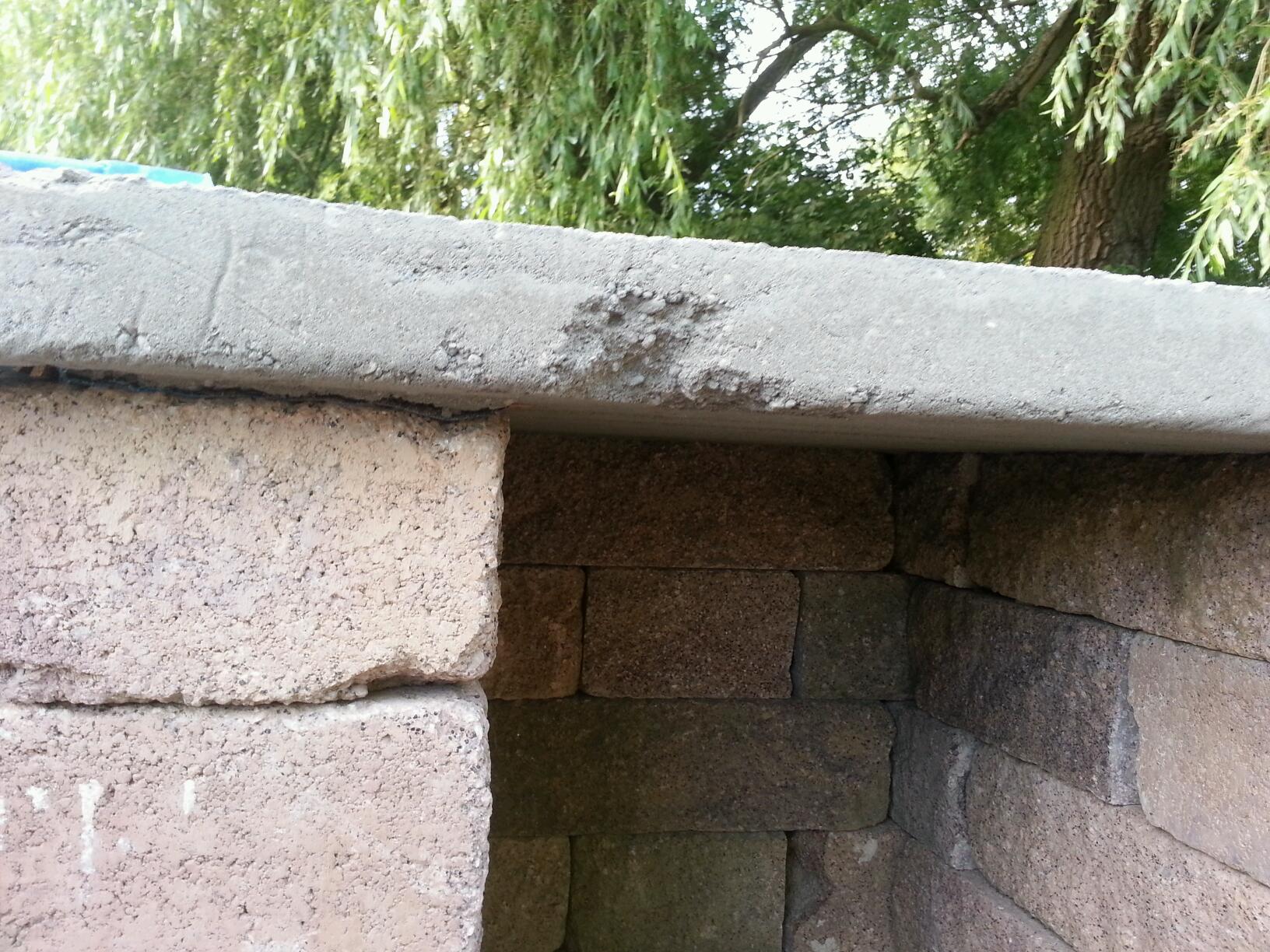

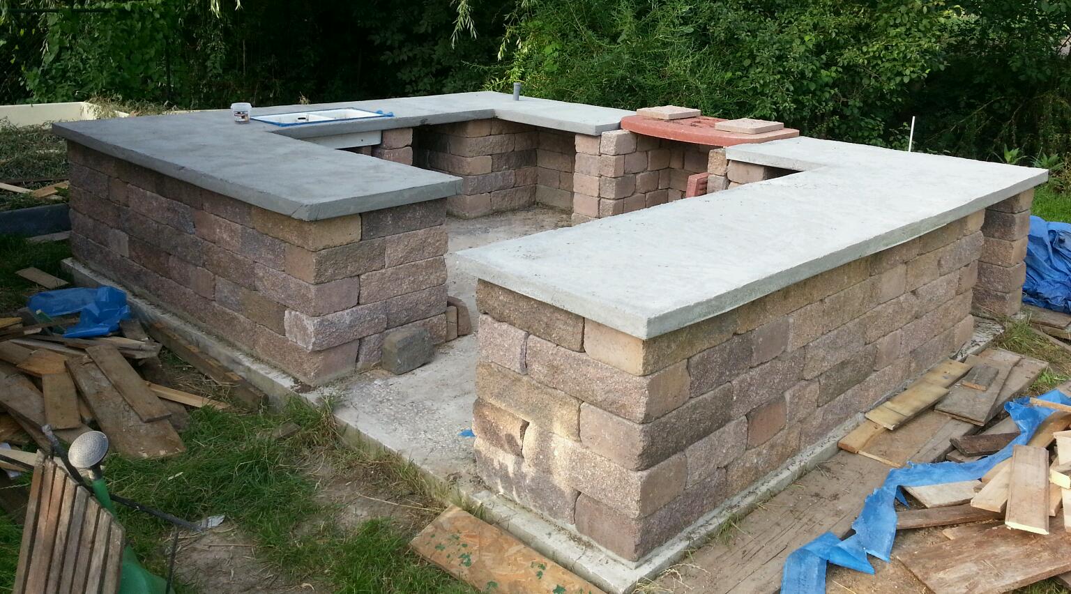

Ich baue derzeit eine outdoor Küche. Dafür habe ich eine Betonplatte gegossen, dann mauersteine gesetzt und abschließend eine Arbeitsplatte angefertigt. Für die Arbeitsplatte hab ich erst alles eingeschalt, mit Folie ausgelegt, Bewehrung rein und fertig gemischter Beton rein. Den beton hab ich so gut es ging gestampft was mir mehr oder weniger gut gelungen ist. Nach einer Woche die Verschalung abgerissen und Folie wegen regen drüber. Das Ergebnis seht ihr ja auf dem Bild. Das ist jetzt fast 2 Woche her.
Meine fragen dazu:
1. Ich würde gerne die platte irgendwie verkleiden, Streichen irgendwas damit die Oberfläche ansehnlich wird. Bei Fliesen seh ich das Problem das sie mir im Winter abplatzen. Wäre es zum Beispiel möglich die platte mit betonspachtel oder ähnliches zu verschließen und dann betonfarbe darauf? Oder gibts da auch früher oder später Risse usw.? Wenn das möglich ist, wie lange muss ich mit spachtel dafür warten bis ihn auftrage? Muss ich auch von unten spachtel und Farbe auftragen? Was ist mit Grundierung oder dergleichen. Welcher betonspachtel. Nach spachtel dann streichen? Mit was und wann usw..
2. An manchen stellen (hauptsächlich oberflächlich) ist der beton irgendwie porös. Wohl nicht richtig gestampft. Könnte ich da, im falle von betonspachtel, einfach drüber spachteln und das hält dann? Oder muss ich irgendwas dazwischen basteln oder Bindemittel etc.?
3. Auf dem Bild sieht man hoffentlich rechts neben der spüle an der vorderkante wo mir der beton weggeplatzt ist beim ausschalen. Gibts dafür auch was um das wieder herzustellen?

Die Platte kann natürlich mit gängigen zementgebundenen Spachtelmassen bearbeitet werden. Ich glaube ich würde es nicht machen, da mir der etwas rustikale Charakter der Arbeitsplatte gefällt.
Wenn ich mir jedoch die Dicke der Platte anschaue, mit dem Hintergrund, dass die Platte voll beregnet ist und auch wieder abtrocknet, ist die Betonüberdeckung (cnom) sicher zu gering. Deine Bewehrung wird rosten, der Beton wird abplatzen.
Deshalb, schau dich mal nach einer Carbonatisierungsbremse um, die den Vorgang der Bewehrungskorrosion verhindert. Sonst wirst du nicht lange Freude an der Platte haben.

Diese Betonfarbe dient häufig als Carbonatisierungsbremse, Hauptsache sie ist sehr dicht. Achte mal auf einen sd-wert über 1m.
Bieber0815
Die Carbonatisierungsbremse soll so ausgeführt werden, dass ihre diffusionsäquivalente Luftschichtdicke mindestens 50 m beträgt.
Der sd-Wert beschreibt (üblicherweise) die wasserdampfdiffusionsäquivalente Luftschichtdicke. Bei der Carbonatisierungsbremse geht es ja um CO2, nicht um Wasser. Inwiefern diese Werte daher vergleichbar sind (50 vs. 1), kann ich nicht sagen.
