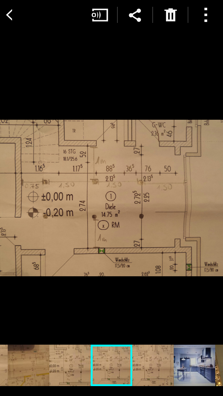

So, ich habe noch mal hin und her überlegt und hänge mal die Bilder an, wo ich die möglichen Spots eingezeichnet habe.
Hier erst mal der Flur.
Da hatte ich jetzt mal 2 Reihen mit je 3 Spots eingeplant. Ungefähre Abstände habe ich dazu geschrieben
Rechts ist die Haustür. Ist das okay, oder zu viel oder zu wenig?

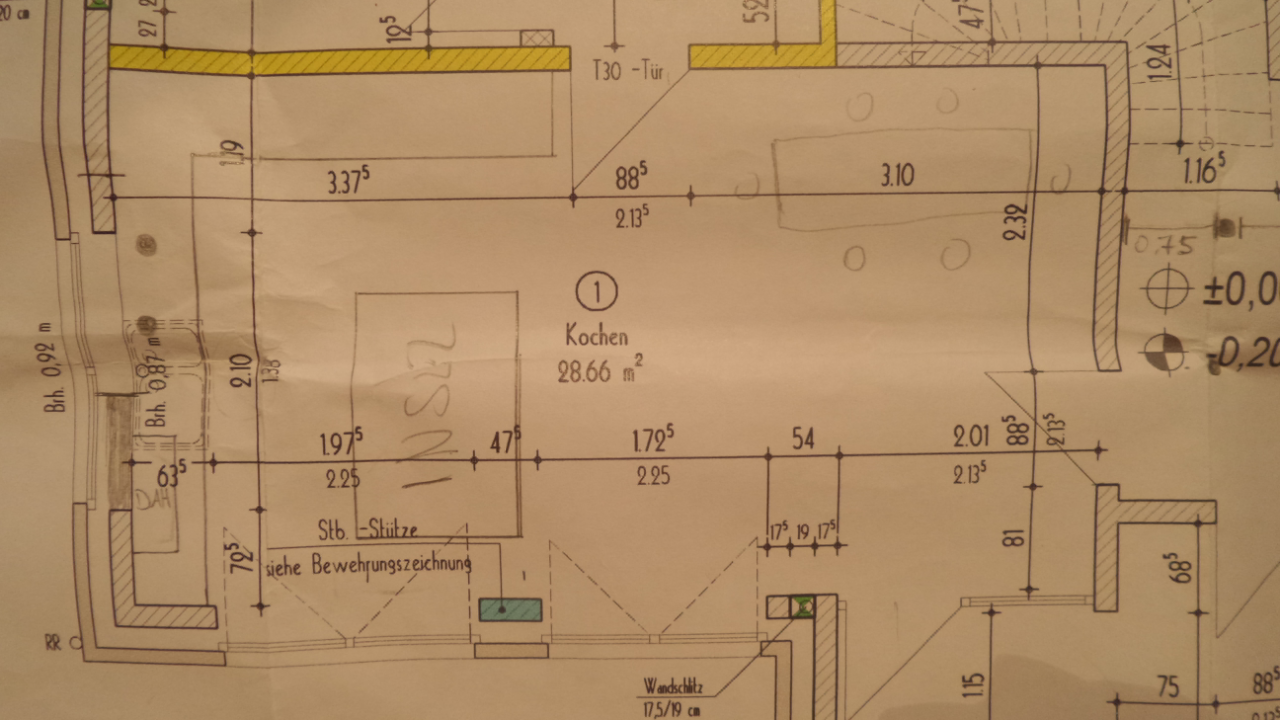

Im der Küche werde ich vor dem Fenster auf jeden Fall 2 Spots über die Arbeitsplatte machen. Über die Insel entweder Hängelampen oder die Decke ein Stück abhängen und dann Spots und indirekte Beleuchtung. Aber mit der Essecke bin ich noch etwas ratlos. Ich hätte gerne Spots, da noch unklar ist wie der Tisch nachher genau steht. Erst werden wie unseren jetzigen Tisch mit Stühlen mitnehmen, da wird er weiter im Raum stehen. Aber später ist eine Essecke mit Leder Eckbank geplant, dann wird alles bis in die Ecke rücken.
Hat jemand eine Idee, wie man hier die Spots anordnen könnte?

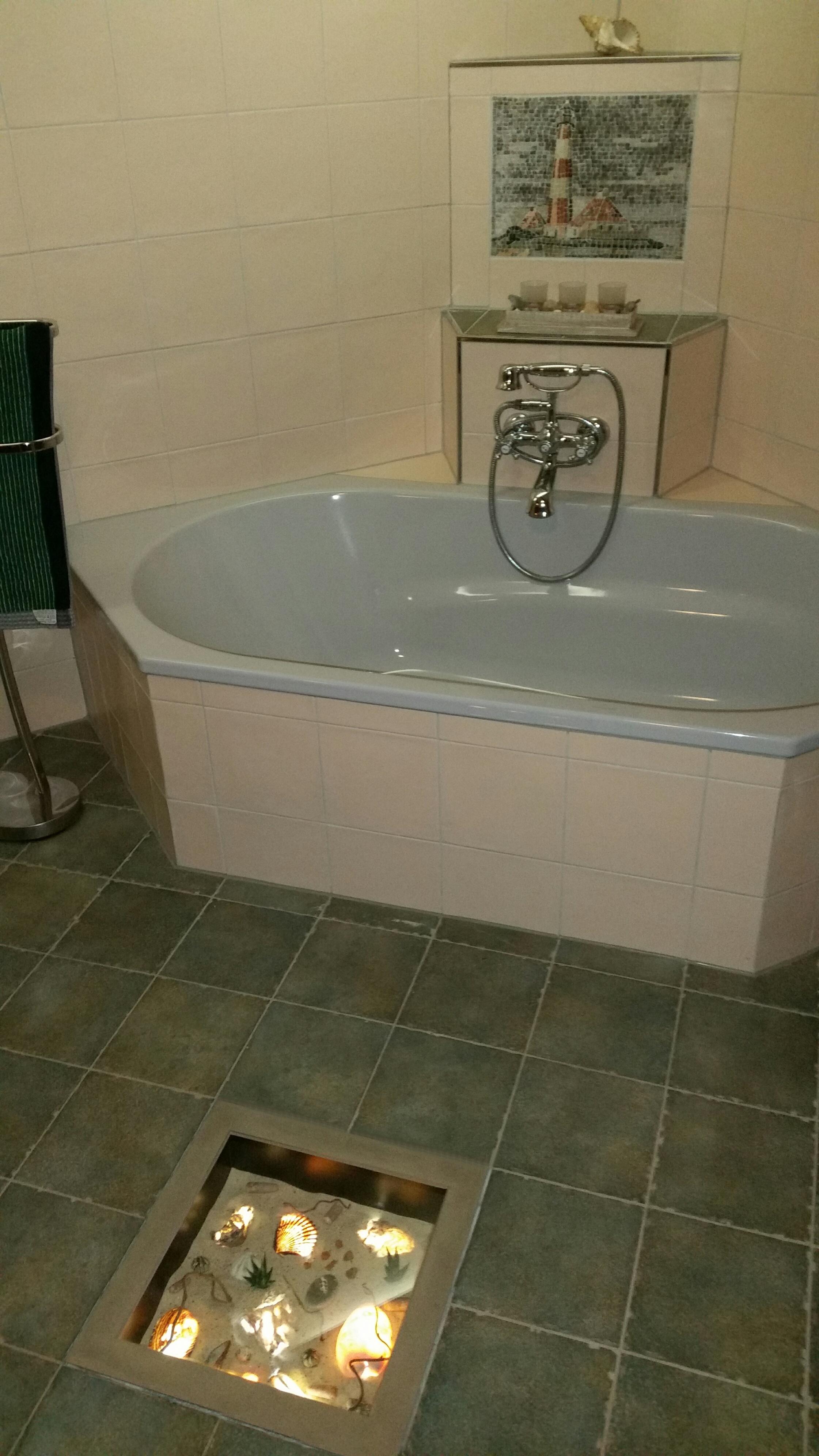

Bodenvitrine
Bodenvitrine
moin, wie wäre es mit einer zusätzlichen Bodenbeleuchtung? Die Bodenvitrine wäre außerdem kreativ noch zu gestalten. ...
