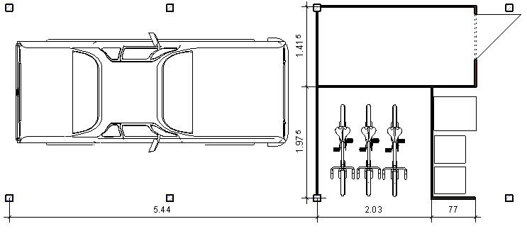

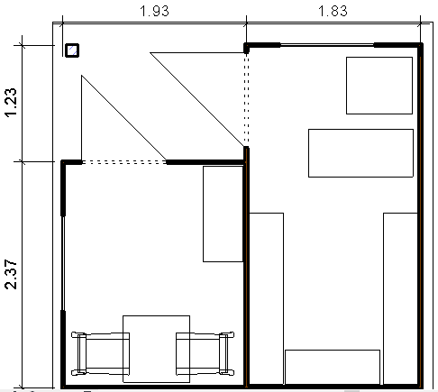

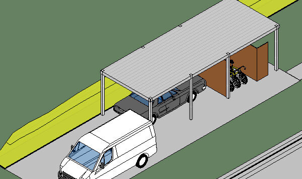

wir sind derzeit an der Planung von Stellplatz (inkl. Fahrrad, Mülltonne und kleinem Schuppen) und Gartenhaus mit "Lager" und "Zimmer" für die Kinder:
Meint ihr das macht so Sinn? Wir sind zu viert.
Freue mich auf eure Tipps.

1 Auto ? und wie auf den Grundstück. beides sieht soweit gut aus. wichtiger ist doch eher die Position auf den Grundstück (inkl. der Möglichkeiten). mir ist nicht ganz klar, was der linke Raum beim schuppen sein soll. eine sitzgelegenheit? wozu?
wenn die auffahrt breit genug ist für zwei Fahrzeuge (und diese auch vorhanden sind), dann wäre ein Carport über 2 Fahrzeuge (~6meter) wohl eher sinnig. das mit den Fahrrädern und mülltonnen sieht gut aus, erfordert aber eine menge träger (jede ecke braucht einen träger, da der Spaß unmöglich in der Luft schweben kann). wollt ihr wirklich ein offenes Konzept für die fahrräder? Winter? diebstahlsicherung? wäre das abstellen in einen verschließbaren schuppen nicht sinniger?
beim schuppen: die abstellregale im rechten schuppen sind entweder für 1 reihe einweckgläger oder nicht maßstabsgetreu. 1,8meter breite ist nicht doll, wenn beidseitig ein richtiger Schrank/Regal rankommt. rechne mit mindestens! 40cm tiefe pro Seite, 60cm für den Schrank als "Küche". da bleibt dann nur 60cm in der Mitte, das ist nichts. eine Idee wäre es, 1seitig 60cm und dann als L. an der Rückseite dann nur schmale dinge an die Wand hängen (zb harke, besen usw)

Danke für das Feedback.
Wir haben nur ein Auto und die Auffahrt ist mit 5 m grenzwertig breit genug für zwei. Man kann sicher aneinander vorbeifahren, aber parken nebeneinander geht nicht. Vor dem Carport sind noch ~6,5 m * 5 m Platz, wo notfalls ein zweites Auto stehen könnte (und das andere dann vorbeifahren könnte).
Bei den Fahrrädern habe ich die Erfahrung gemacht, dass niemand die wirklich in den Schuppen stellt, sondern dann einfach irgendwo "hinschmeißt".
Die Regale sind 36 cm tief und im Maßstab (haben wir noch von Ikea über) - hieße dann ein Mittelweg von gut einem Meter. Das ist nur zum Abstellen von Gartengerät und vielleicht noch Werkzeug oder so.
Der kleine Raum ist das Spielhaus für die Kinder.
Zur Position: Carport ist vorn auf der Auffahrt (5 m * ~30 m) - dort wurden ab Straße 12,5 m * 5 m gepflastert und Gartenhaus ist hinten im Garten.
Payday
sieht "dann" doch gut durchdacht aus. eventuell noch mal schauen wo die Wetterseite ist, damit beim relativ kleinen Carport dann am ende nicht die überdachte Fläche witzlos ist, da schnee und co doch die gesamte Fläche zu schneit /regnet.
