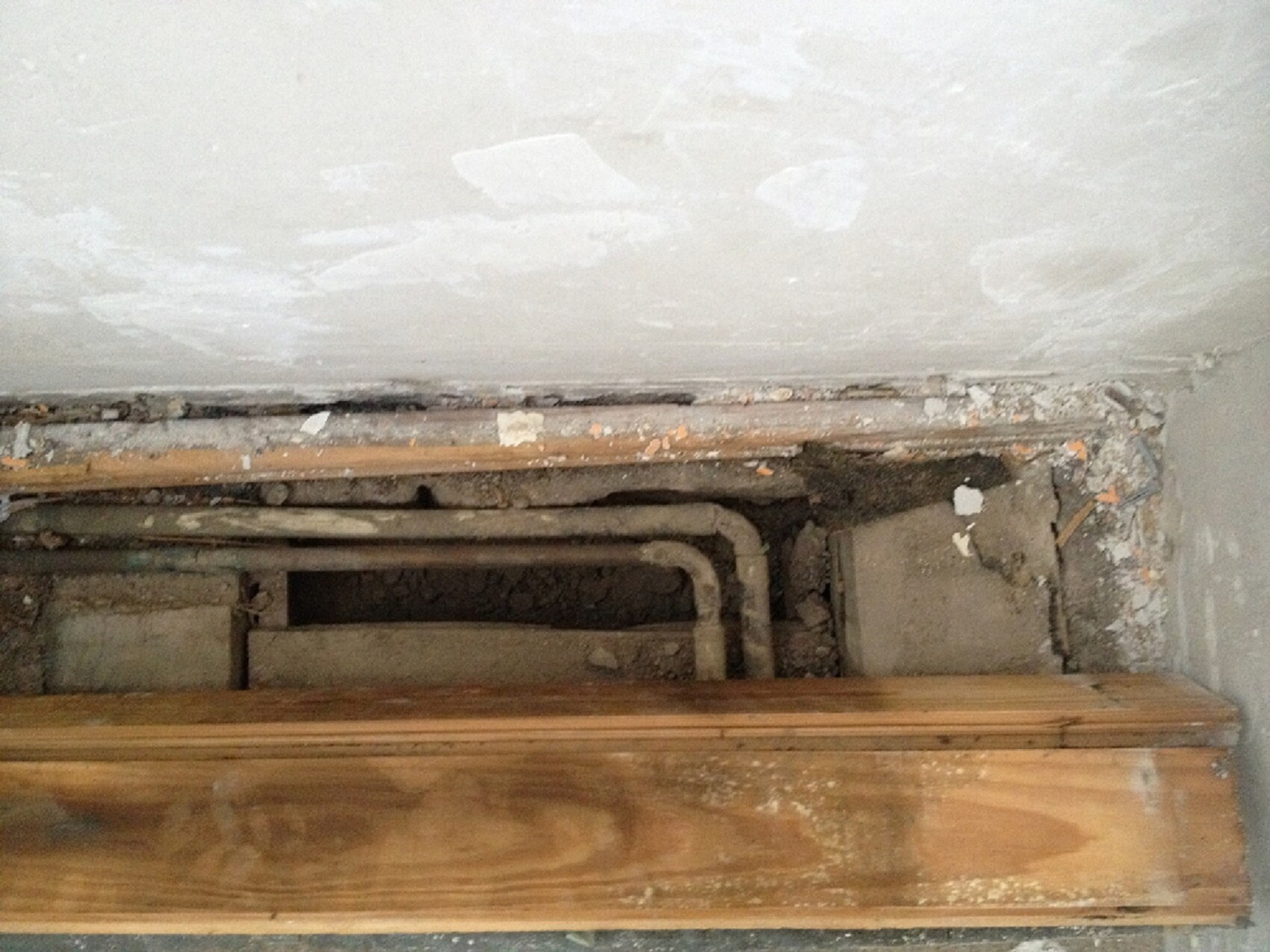

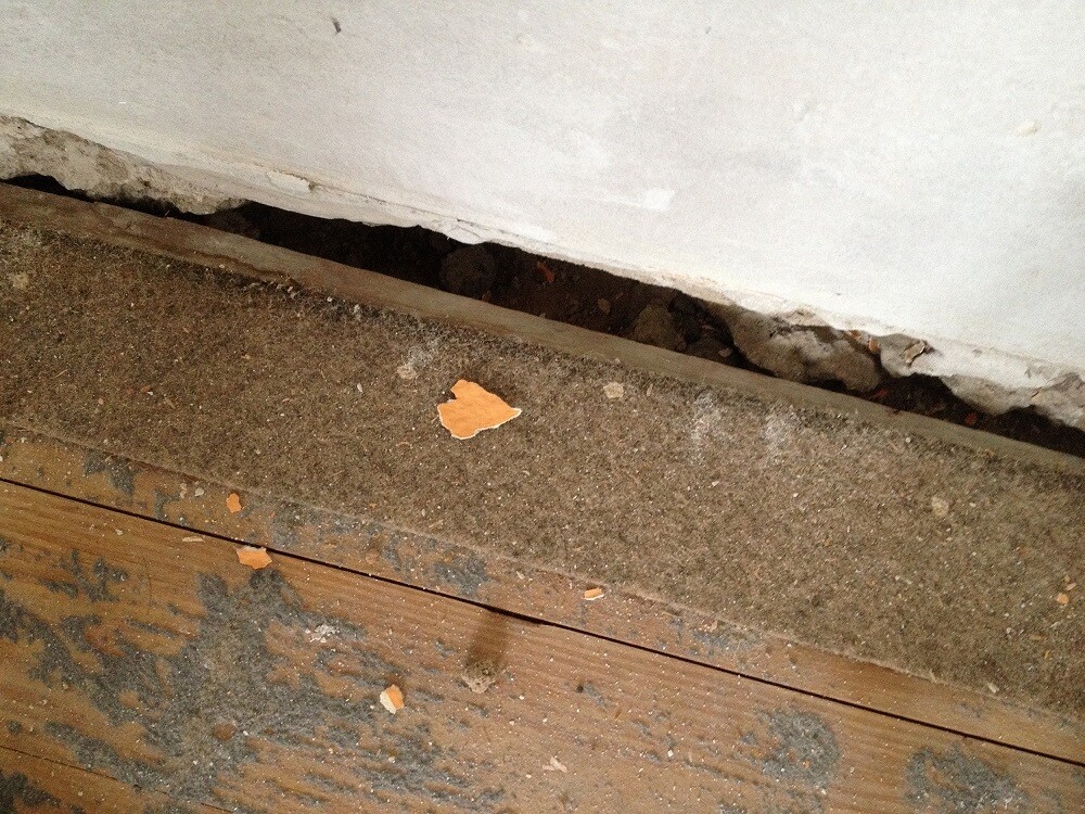

Ich würde gerne ein Zimmer im 1. Stock mit Laminat verlegen. Der Boden besteht aus Holzdielen und ist bis zu 3 cm uneben. Ich möchte gerne den Holzdielenboden mit Fermacell Ausgleichsschüttung ebnen und Trockenestrich auflegen. Mein Problem betrifft den Holzdielenboden, ein Bereich der Dielen habe ich entfernt, um die darunterliegenden Fläche zu sehe. Der Balken unter den Dielen ist ersichtlich. Jedoch weiß ich nicht ob mein Vorhaben mit der Ausgleichsschüttung geeignet wäre, denn die Oberfläche unter den Dielen lässt mich in meinem Vorhaben unsicher. Das weitere Problem ist das Mauerwerk, dieser weißt am unteren Bereich tiefe Spalten auf, so könnte die Ausgleichsschüttung in die Spalten gelangen und Unebenheiten verursachen. Wäre es geeignet diese Spalten zu füllen? Mit Spachtelmasse oder Mörtel?
Von den Dielen sowie den Spalten des Mauerwerks habe ich Bilder gemacht.
Kellerbereich mit sichtbaren Rohren und Putzresten hinter einer Holzverkleidung
Nahaufnahme einer Bodenfuge mit Spalt zwischen Bodenplatte und Wand, Staub und Splitter

Schon mal Gedanken dazu gemacht den Dielenboden zu renovieren bzw. neue Dielen zu verlegen?
Dielen sind nicht so teuer wie man anfänglich denkt und die passende Unterkonstruktion hättest du sowieso.
Vielleicht lassen sich deine Dielen auch günstig aufbereiten.
Im Vergleich zu Laminat + Ausgleichsschüttung vielleicht auch günstiger.
Laminat ist meiner Meinung nach nicht mehr zeitgemäß, da würde ich dann Vinyl nehmen.

Und was hältst du von den Spalten am Mauerboden, könnte das ein Nachteil sein um Schüttung bzw. auch Vinyl-Laminat zu verlegen?

Schwer zu sagen, sieht ein bisschen feucht aus da unten?
Ich hol mir bei sowas gerne einen Fachmann und lass mich beraten. Man kann ja auch ein bisschen was fürs beraten geben wenn man danach selbst bzw. eigenständig aktiv werden will.
Vielleicht kann dir da auch gleich mehr in Sachen Preis für Aufbereitung der Dielen gegeben werden bzw. ob sich das lohnt oder nicht.
Wenn du da jetzt ne Schüttung rein haust und nach unten mit einer Dampfsperre die Feuchtigkeit einsperrst um einen anderen Boden zu legen könnte das unter Umständen nach hinten los gehen.
Denke mal die Dielen waren offen genug damit genug Luft zirkulieren kann/konnte.

Der Hinweis von "garfunkel", anstelle von Laminat-Fußbodenelementen besser flächig neue Dielen einzusetzen und diese direkt auf den Tragbalken mit Höhenausrichtung zu verlegen, dieser Hinweis ist der beste, den man Dir geben kann.
Laminat ist tatsächlich aus mehreren Gründen nicht mehr "zeitgemäß", aber auf einem verwölbten/abgesenkten alten Dielenboden kann man diesen Belagstyp ohne aufwändige Vorarbeiten des Untergrundes (eben der alten Dielen) auch nicht verlegen. Zumindest nicht fachgerecht und ohne das Risiko ungewollter, teils sehr unschöner Nebeneffekte.
Ich würde an Deiner Stelle folgendermaßen vorgehen, um einerseits Kosten und andererseits die Erfahrungen einer nicht eingetretenen Erwartungshaltung zu (er)sparen:
1. Nehme einen guten Parkett-Verlegebetrieb (als Meisterbetrieb) an die Hand.
2. Lasse prüfen, ob die Altdielen noch verwendungsfähig sind. Denn letztendlich hat jeder Baustoff eine begrenzte Lebens-/Nutzungsdauer.
3. Lasse durch den Fachbetrieb den Umfang und die Größe von Unebenheiten messen (heißt: ein Nivellement erstellen).
4. Sind die Dielen noch gut: auf losen Sitz oder ggf. partiellen Austausch prüfen.
Danach schleifen, Grundieren und bei kleineren Unebenheiten mit einer geeigneten, spannungsarmen Spachtelmasse (selbstverlaufend, faserarmiert) flächig oder partiell ausgleichen.
Sind die Dielen nicht mehr verwendungsfähig: Komplettsanierung der Dielen mit Höhenausgleich auf den Tragbalken.
Ein Trockenausgleich wäre natürlich auf den alten Dielen, welche zunächst alle auf festen Sitz zu prüfen wären, ebenfalls möglich.
Bitte bedenke, dass Du durch den Höhenausgleich + Fertigteil-Estrichelemente eine gewisse Aufbauhöhe benötigst, die von der Deckenhöhe der Zimmer abgehen wird.
Bei der Verlegung von elastischen Bodenbelägen gelten weiter die Fachregeln, die einzuhalten sind.
Speziell ist dies die zu garantierende Hinterlüftung der Holz-Unterkonstruktion über die Randfugen, aber auch die Beachtung der Nutzung des Raumes eine Geschossebene tiefer.
Wäre dort beispielsweise ein Badezimmer, so wären zusätzliche Überlegungen notwendig.
So einfach ist das also nicht. Erfahrungsgemäß wird man hinterher eher d´rauflegen als Bauherr, wenn man auf billig baut (dieser Punkt ist hier nur der guten Ordnung halber erwähnt).
Damit lieber zu einem frühen Zeitpunkt den Fachbetrieb mit ins Boot nehmen, der die Fachregeln kennt - und hoffentlich einhält.
(sonst kommen nur die Kollegen meines Fachbereiches auf ihre Kosten .. :) )
