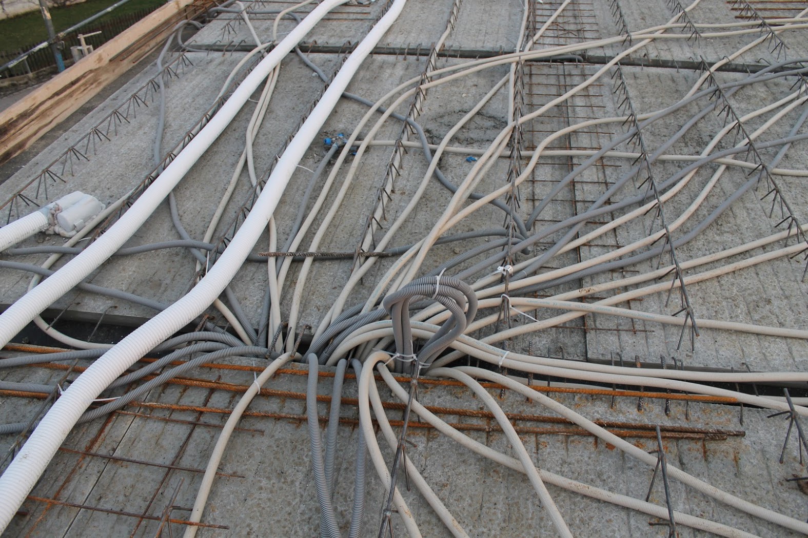

ich hab für das reine M25 Leerrohr in der Decke (ohne Schlitz in der Mauer) 3€/m bezahlt.
Max. 1€/m ist Material.
zu viel, wenn ich mir anschaue wie schnell da ging..
Daher habe ich die OG-Decke dann auch selbst gemacht.
wir haben zu viert knapp 500m an einem Tag verlegt.

Ich hab die Leerrohre nach dem Legen der Plattendeckenelemente und vor dem Ortbeton gelegt.
Verzögerung gab es keine, die Platten wurden in Absprache mit GÜ am Fr gelegt und am Montag wurde betoniert.
So wie man es halt macht:
Auf einer Seite in den Deckendurchbruch, auf der anderen Seite entweder in die Deckdose (Licht, Brandmelder, Präsenzmelder) oder ein Loch gebohrt, damit man dann im Wandschlitz nach unten kommt.

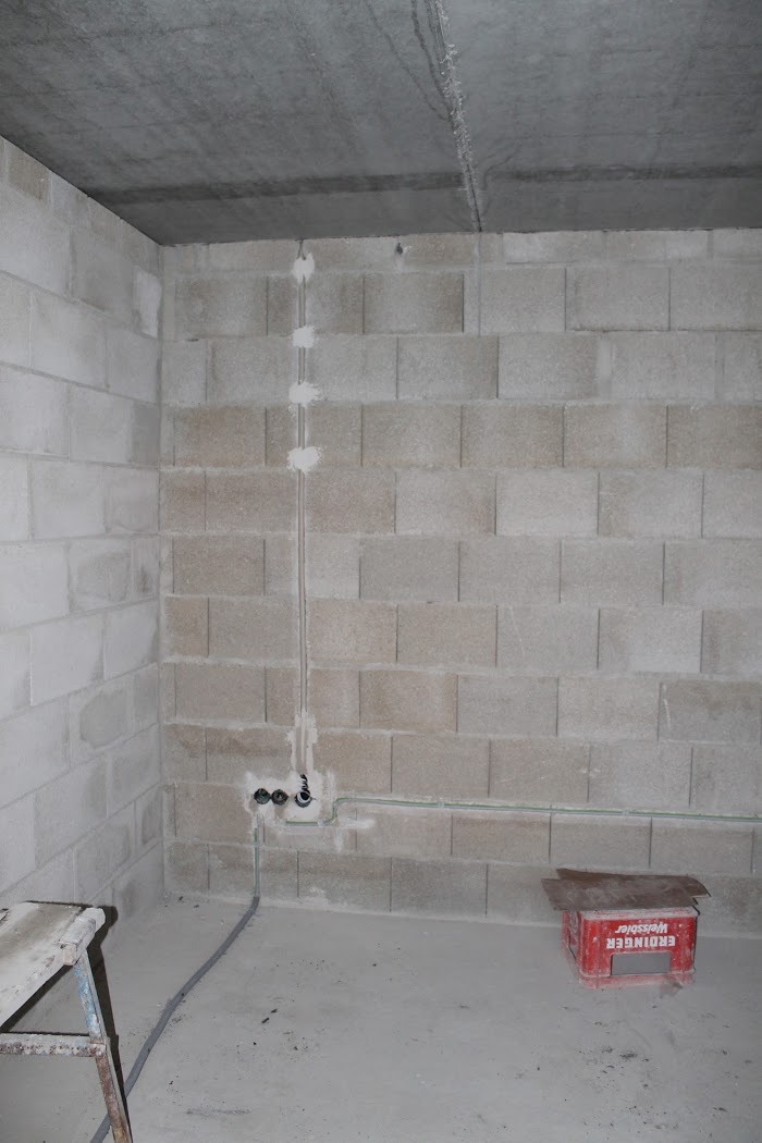

Für die Löcher ist passendes Werkzeug zu empfehlen. Ich habe dafür einen Bosch Bohrhammer in der 6kg Klasse gekauft, kostet 500€, den wollte ich eh schon lange haben.
Bei den Rohren macht man schnell Meter. Um aber dann später auch noch eine Leerdose dranzubekommen, braucht es mindestens noch mal soviel Arbeit:
Dose bohren, Schlitzen mit Schlitzfräse, freistemmen, Dose eingipsen:
Kellerrraum im Rohbau mit Betonblockwaenden, sichtbaren Leitungen und Bauwerkzeug
In Summe nichts für jemanden mit zwei linken Händen!
