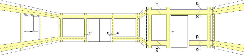

Weil horizontale Schlitze normal nicht gemacht werden und niemand da etwas vermutet - somit kann man da schnell reinbohren.
SirSydom
Das stimmt nicht.
Jeder sollte hier was vermuten, denn schleißelich handelt es sich bei dem Bereich um eine Installationszone nach DIN18015
Dreidimensionaler Grundriss zeigt Innenwandaufbau mit Türen im Haus
Wenn da ein Handwerker reinbohrt, kann er den Schaden bezahlen, denn in Installationszonen wird nicht gebohrt ohne vorherige Prüfung!
Und wenn der Bauherr nicht weiß, wo seine Leitungen liegen, sollte er auch in den Installationszonen nicht bohren.
