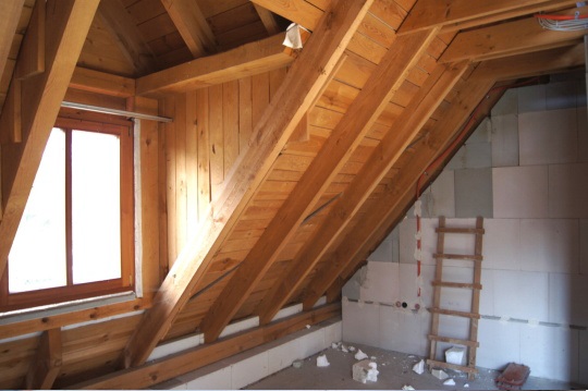

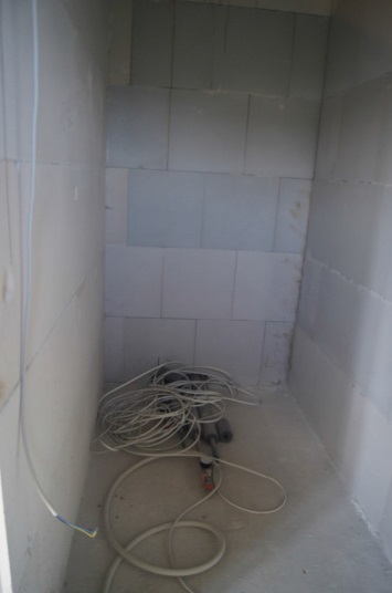

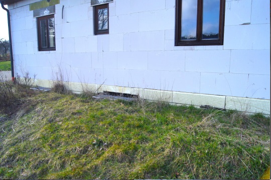

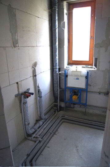

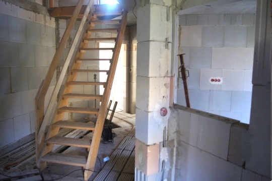

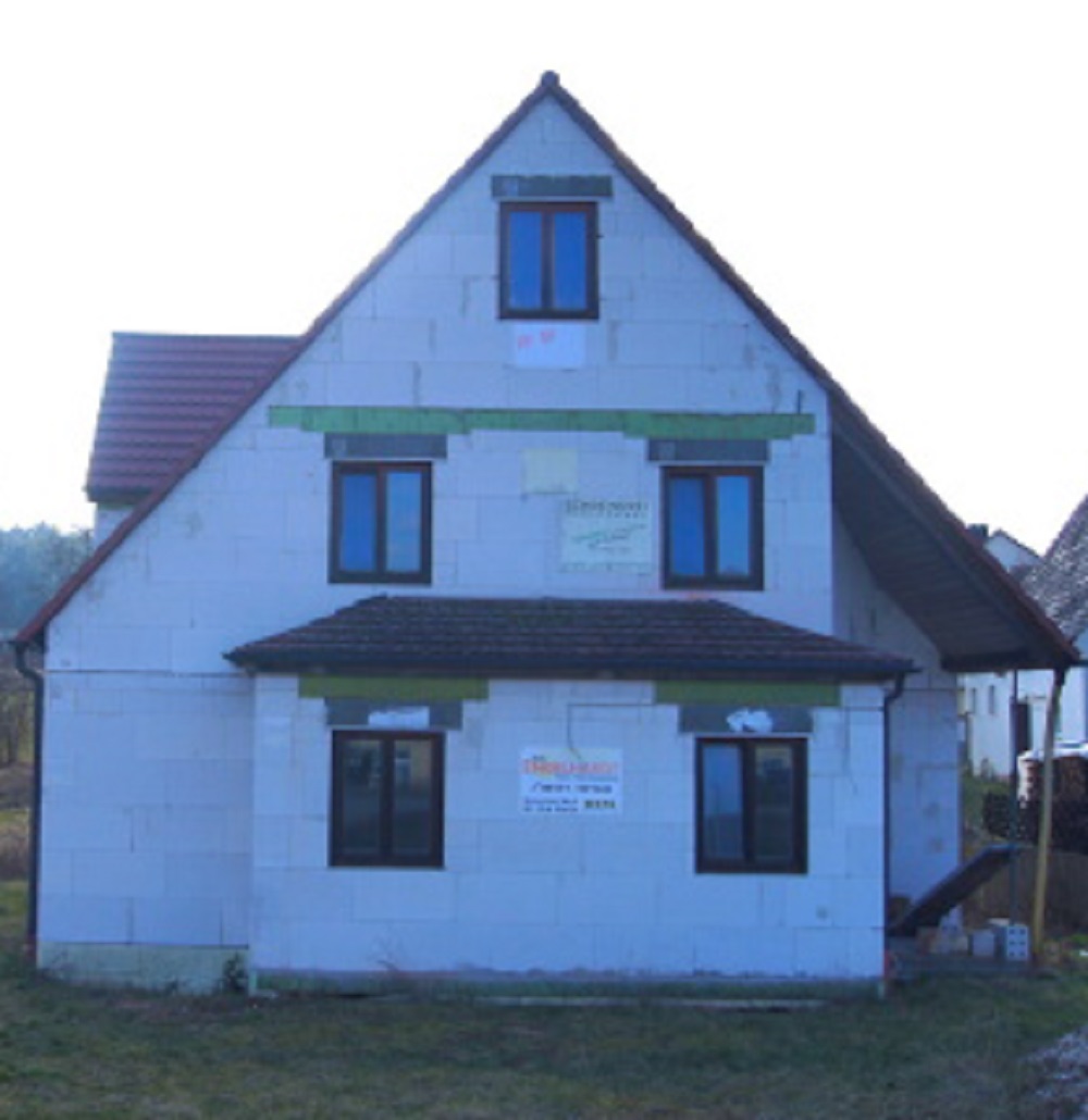

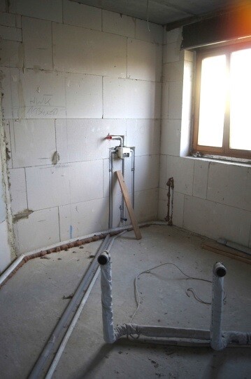

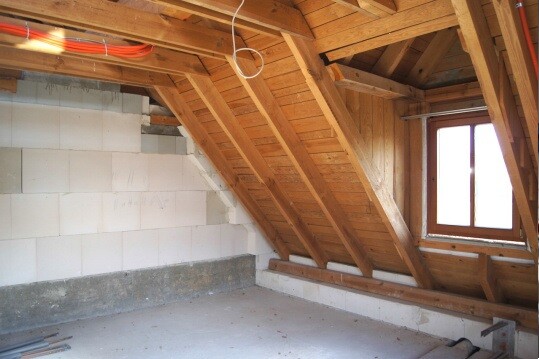

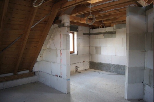

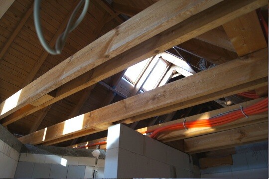

Schönen Guten Morgen,
ich und mein Mann überlegen eine Immobilie zu erwerben.
Jetzt haben wir ein Objekt gefunden, welches von der Größe, von der Raumaufteilung, von der Architektur, von der Ausbaustufe, ... absolut unser Traumhaus wäre.
Jetzt kommt der Hacken es ist ein Rohbau, welcher 2002 erstellt wurde. Er verfügt über ein Dach und über Holzfenster (EG und OG) im KG allerdings sind keine Fenster eingebaut worden -> heißt der Keller steht offen und wurde schon einige Male bei Regen geflutet. Hier gab es auch bei der Besichtigung die ein oder andere feuchte Stelle.
Das Mauerwerk ist natürlich auch noch nicht verputzt gewesen und steht seit 2002 im Roh zustand.
Einige Elektroleitungen sind ebenfalls schon verlegt worden (hier hatte ich gelesen, dass diese nach einem gewissen Zeitraum im Rohbau Feuchtigkeit ziehen stimmt dies).
Auch einige Sanitärleitungen sind verlegt, inkl. der Vorwandelemente. Jedoch gibt es zu den Vorwandelementen keine Sanitärgegenstände diese müssten ebenfalls noch beschafft werden.
Was denkt Ihr?
Würdet Ihr das Gebäude kaufen und fertig ausbauen? Oder würdet Ihr lieber die Finger davon lassen.

Warum steht das Haus seit 2002 leer? Gilt die Baugenehmigung noch? Energieeinsparverordnung? Was sagt ein Sachverständiger?...
Bauexperte
Gehe mit einem Sachverständigen durch den Rohbau; nur er kann eine Kaufempfehlung aussprechen oder davon abraten.
Hier im Forum kann Dir Niemand dabei helfen, weil wir sämtlich den Zustand des Rohbaus nicht einschätzen können.

Also Preislich hat sich der Eigentümer etwas um die 480.000 € vorgestellt mit 2400 m² Grundstück. (laut Makler Bauland wäre laut Bodenrichtwert bei 165 €/m²)
Die Baustelle stand laut Makler weil die Eigentümer sich getrennt haben und anschließend nicht einigen konnten wer weiter baut oder einzieht. und jetzt soll verkauft werden.
Wie lange ist eine Baugenehmigung den gültig?
Energieeinsparverordnung inwiefern Unterlagenmässig, denn Dämmung ist ja noch nicht drauf
Sachverständiger war bisher noch nicht im Haus.
Es ging mehr um das Grundsätzliche ob es Sinn macht einen Rohbau nach so langer Zeit und den Einflüssen der Umwelt noch weiterzubauen oder nicht.
Da ein Bausachverständiger ja auch eine Investition ist, welche ich nur tätige, wenn das ganze überhaupt Aussicht auf erfolgt hat.
nordanney
Kann wirklich alles als Bauland bewertet werden weil es auch bebaut werden kann? Als Faustformel nimmt man für ein freistehendes Einfamilienhaus 800 qm als Bauland an und den Rest bewertet man als Hinterland/Gartenland. Rest dann mit 10-30% des Baulandpreises.
In Bayern - glaube ich - vier Jahre.
Wenn Du jetzt eine neue Baugenehmigung benötigst, musst Du wohl nach aktueller Energieeinsparverordnung bauen. Das kostet heute Geld. Es wird dann wohl auch anders gedämmt werden als ursprünglich geplant. Neu berechnen usw.
Grundsätzlich: Jein - Das kann Dir nur ein Sachverständiger beantworten.
Und nein, Du musst erst das Geld in Hand nehmen um dann herauszufinden, ob das Projekt eine Aussicht auf Erfolg hat.

Der Vorteil scheint, dass noch vieles "offen" ist.
Du wirst da vermutlich noch 150 bis 200 TEUR rein setzen müssen; dann bist Du in einer Größenordnung, die anderweitig wohl mehr Alternativen ermöglicht.
Wäre das Grundstück teilbar?
