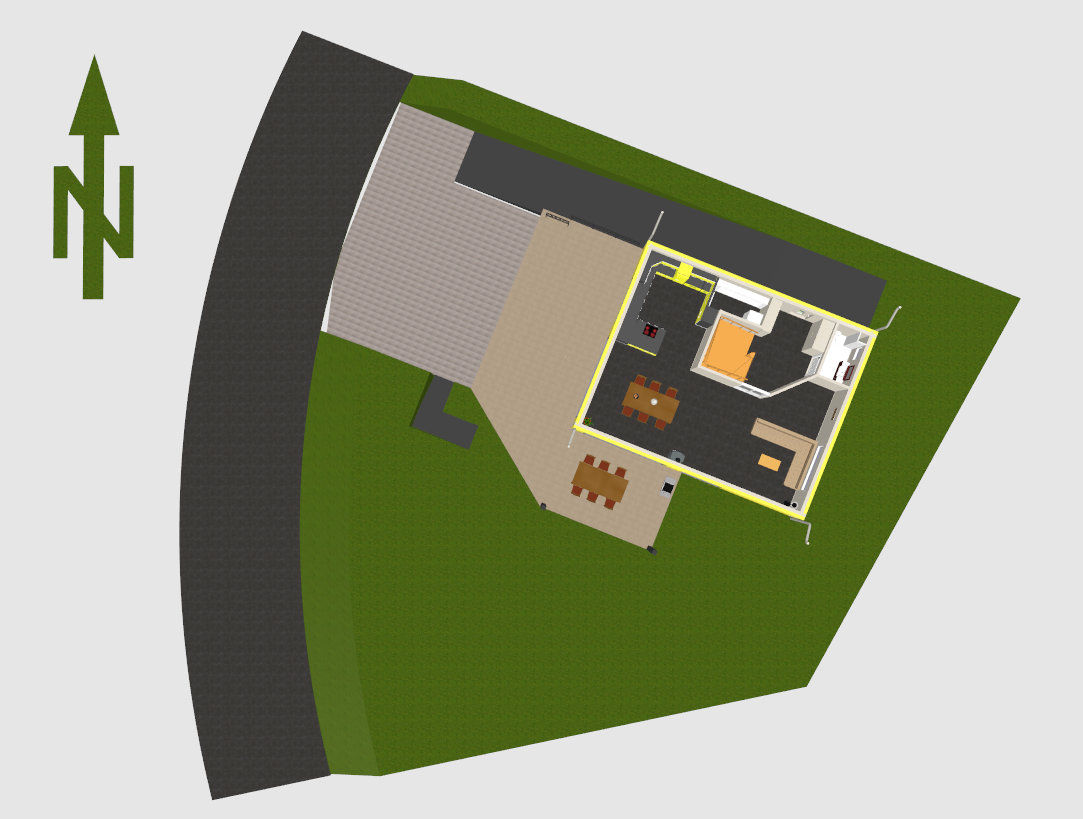

Erster Grundriss-Entwurf: Eure Meinung ist gefragt.
4,40 Stern(e) 5 Votes
Seisler
Größe des Grundstücks: 780qm
Hang: 4.5m auf 30 Meter, (also ca. 6% Steigung), abfallend von Osten in Richtung Westen
Grundflächenzahl: 0.25
Geschossflächenzahl: 0.35
Randbebauung: inmitten eines bestehenden Quartiers
Anzahl Stellplatz: Grosse Doppelgarage inkl. 2-3 Plätzen davor
Dachform: Walmdach
Stilrichtung: "Stadtvilla" (Das Haus liegt aber sehr ländlich, auf ca. 930m. ü. Meer :)
Ausrichtung: Südwest
Maximale Höhen/Begrenzungen: Maximale Gebäudehöhe: 8.5m
Stilrichtung, Dachform, Gebäudetyp: Stadtvilla, Walmdach, Einfamilienhaus
Keller, Geschosse: Vollunterkellert mit halbintegrierter Doppelgarage, 2 Vollgeschosse
Anzahl der Personen, Alter: Wir (27 +27J) + 2 geplante Kinder
Raumbedarf im EG, OG: Siehe Plan
Büro: Familiennutzung oder Homeoffice? Vorwiegen Familiennutzung. (Aber man weiss ja nie? (Homeoffice)
Schlafgäste pro Jahr: Selten bis gar nie, vielleicht 2-3x pro Jahr (max)
offene oder geschlossene Architektur: Offen
konservativ oder moderne Bauweise: modern?
offene Küche, Kochinsel
Anzahl Essplätze: 6-8
Kamin: Sind wir noch nicht sicher (Es soll eine Erdsonde als Heizung werden, evtl ein zusätzlicher Schwedeofen)
Musik/Stereowand: Nein
Balkon, Dachterrasse: Überdachte Terrasse Südwesten, Offene Terrasse auf Garagendach Richtung Nord-West für Blumen, Kräuter etc.
Garage, Carport: Sehr grosse Garage für 2 Autos inklusive Werkstatt
Nutzgarten, Treibhaus: nein, im Moment nicht geplant
weitere Wünsche/Besonderheiten/Tagesablauf
Von wem stammt die Planung: Erster Entwurf von uns, noch keine Kontaktaufnahme zum Architekten.

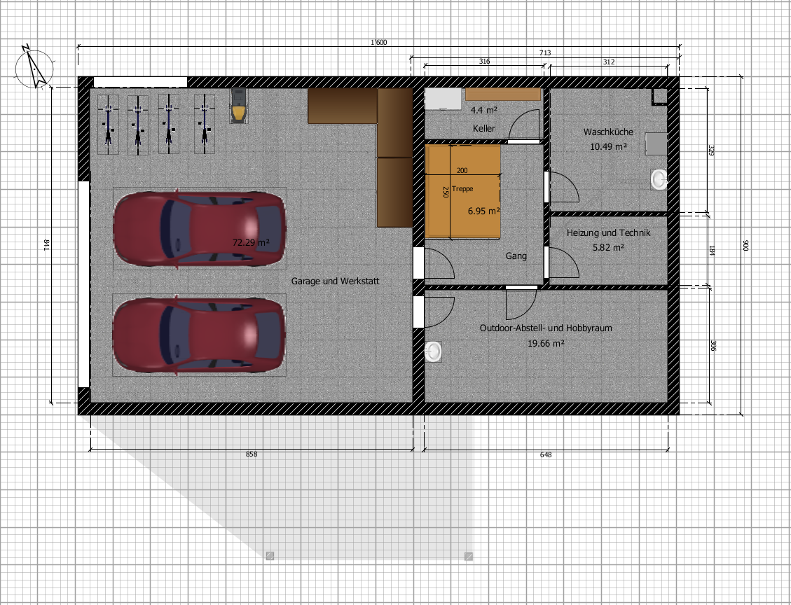

Aufgrund der leichten Hanglage in Richtung Quartierstrasse ist von mir aus gesehen eine (halb)integrierte Garage prädestiniert für dieses Projekt. Die Garage soll auch als Werkstatt und Abstellraum (Rasenmäher, Winterreifen, Fahrräder) genutzt werden.
Der Outdoor- und Abstellraum im UG ist so zu verstehen: Wir sind begeisterte Fans jeglicher Bergsportarten (Biken, Klettern, Skifahren, Tourenskifahren, Wandern, Schneeschuhlaufen) was sehr viel Material, Equipment und Kleidung voraussetzt. Wir möchten daher einen Raum (so nahe der Garage wie möglich), in welchem das ganze Material gelagert ist. Ebenso möchten wir dort ein kleines waschbecken zum Reinigen der Schuhe oder das Auffüllen von Getränkeflaschen etc. :)
Weiter bin ich nicht sicher, ob eine Aufteilung zwischen Waschküche und Heizungsraum Sinn macht oder nicht? (Bei mir im Elternhaus ist das Ganze ein grosser Raum, was sehr gut funktioniert...)

Grundrissplan: Garage mit zwei Autos, Keller, Treppe, Waschküche und Heizung

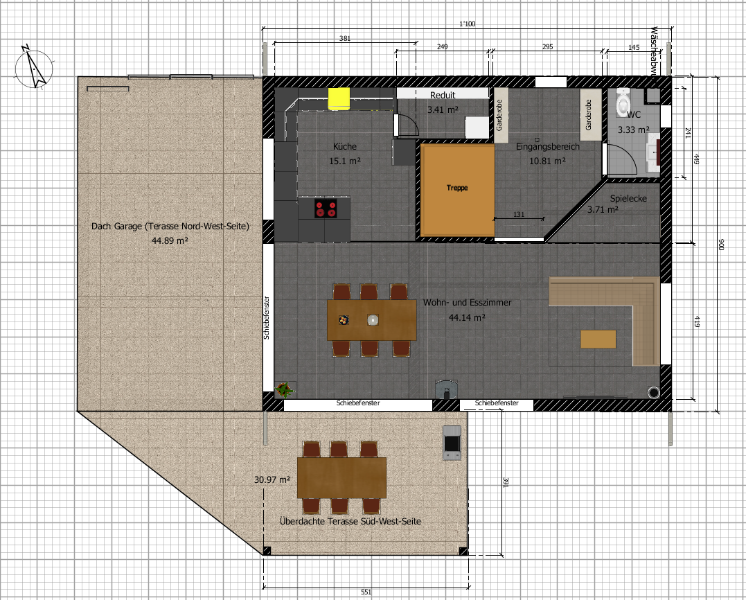

2D-Grundriss eines Hauses mit Küche, Wohn- und Essbereich, Terrasse und Treppe

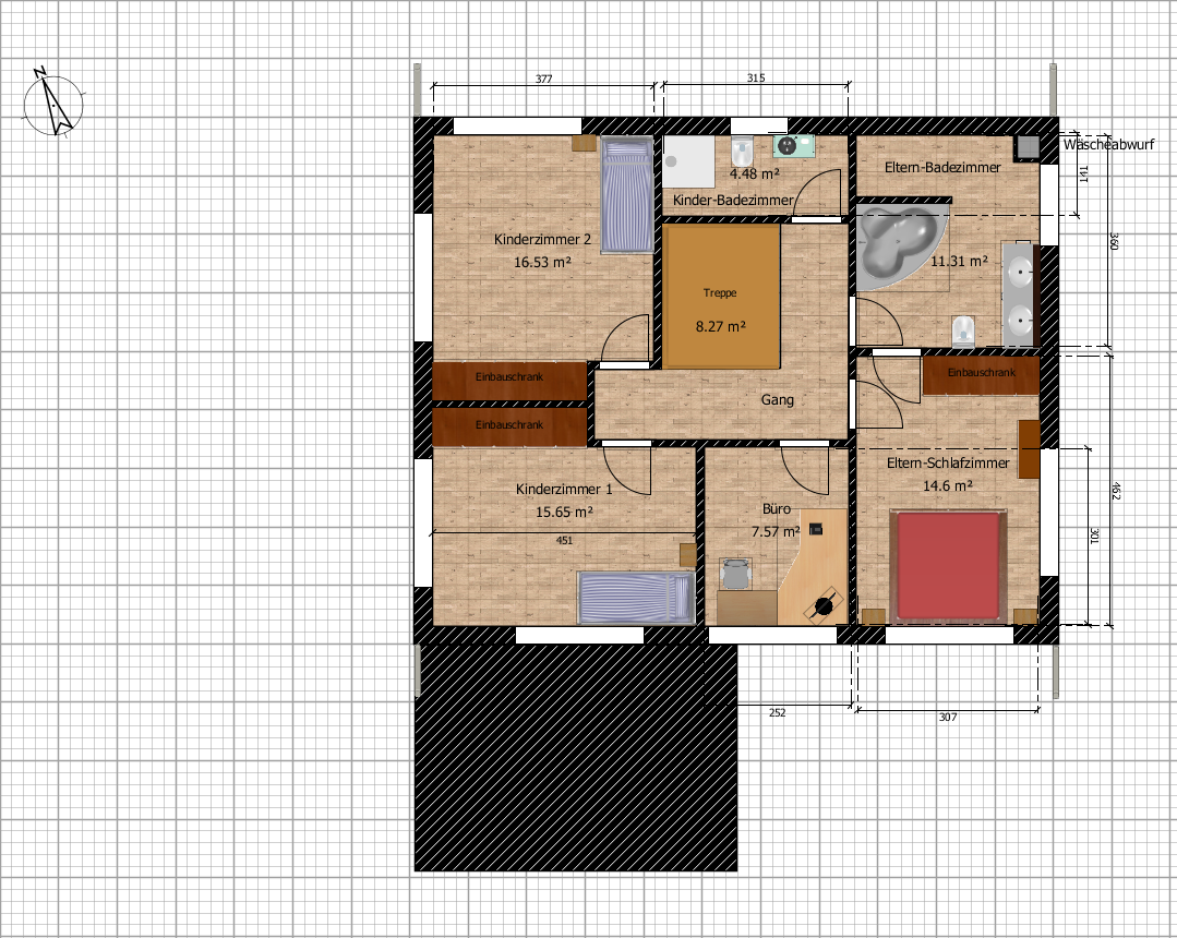

Grundriss eines Hauses mit Schlafzimmern, Bad, Küche, Flur und Treppe.

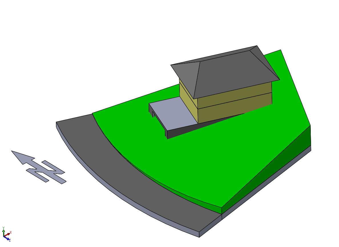

Draufsicht auf 3D-Grundriss eines Hauses mit Gartenbereich und Terrasse
3D-Hausmodell auf Hanglage mit Terrasse, Garten und Zufahrt.
Sehe ich es richtig, dass ihr gegen den natürlichen Geländeverlauf bauen wollt? Ich kann mir nicht vorstellen, dass die Entwässerung auf dem Grundstück günstig wird.
Zum einen wäre interessant, ob diese Aufschüttung von 4,5? Metern im Südwesten erlaubt ist, mal vom Sinn her abgesehen, zum anderen würde ich gern erfahren, wo eure Kostengrenze für den Hausbau angesiedelt ist

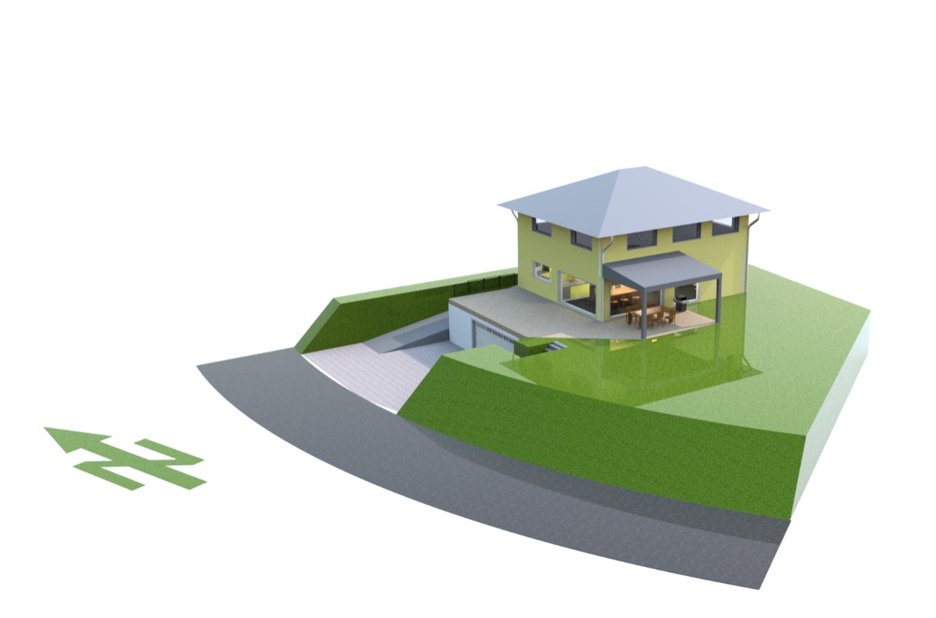

Nein du siehst das nicht richtig :)
Das Gelände ist abfallend zur Quartierstrasse. (Also so in etwas wie die Rampe zur Haustür gezeichnet ist.) Das heisst also, im Nordosten haben wir viel Material (4.5m) und im Süd-westen "nichts" (0m).
Zur besseren Veranschaulichung habe ich noch ein Foto hinzugefügt welches das "Originalterrain" darstellt.
Das bedeutet also, dass wir im Nordosten etwas Erde abtragen müssen und im Süd-Westen etwas Material auftragen müssen. (Damit alles eben wird.)
Die Nachbarn links und rechts haben das übrigens auch so gemacht.

3D-Hausmodell auf grünem Grundstück mit Zufahrt und umlaufender Terrasse

Ich finde die schräge Wand (Spielecke) im EG nicht so schön. Das würde ich begradigen und noch einen Abstellraum im Flur unterbringen.
Da es ein separates Kinderbad gibt würde ich das Elternbad nicht vom Flur aus zugänglich machen. Allgemein finde ich 2 Türen / Wege ins Bad rein und raus immer unglücklich. Ist aber Geschmackssache.

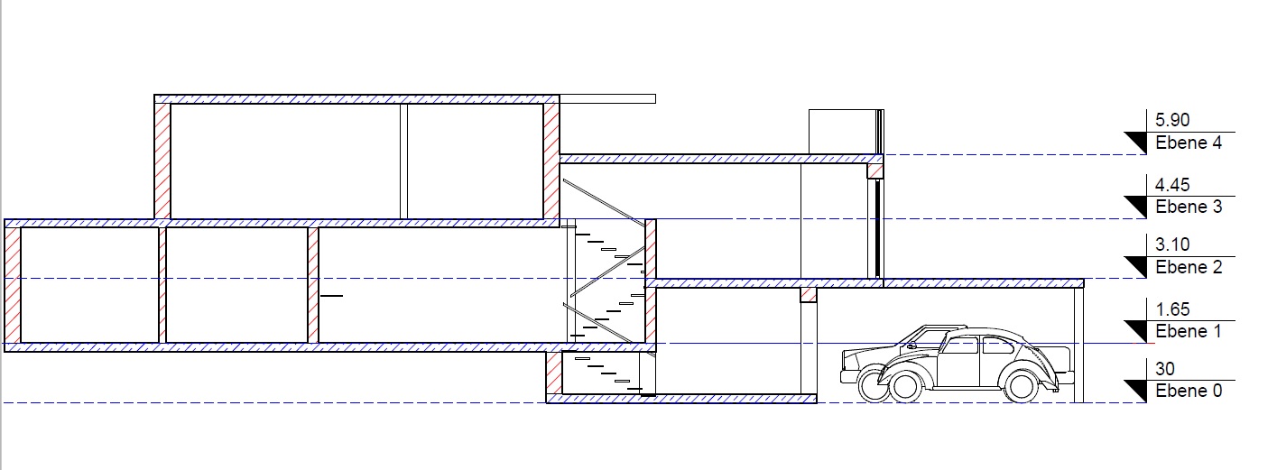

Wir haben ebenfalls ein Grundstück mit solch einem Gefälle, allerdings fällt es bei uns von West nach Ost, also quasi anders rum. ;)
Bei 4,5m Höhenunterschied auf 30m Länge ist das übrigens ein Gefälle von 15% und nicht 6% (aber das nur nebenbei).
Ich will dir da gar nichts einreden, aber Vorlauf wäre für euch die Split-Level Bauweise interessant. Bei uns läuft es sich ziemlich sicher auf sowas hinaus.
Anbei mal ein Schnitt wie es bei uns ungefähr werden könnte:
Schnitt durch ein mehrgeschossiges Gebäude mit Garage, Treppen und Ebenen 0 bis 4
Planrechts ist bei uns Osten, sozusagen ein Schnitt mit Ansicht von Süden.
In Ebene 0 kommt bei uns Carport + Eingang + Keller. Von dor gehts eine Halbebene nach oben zu Ebene 1 mit Ess/Kochbereich, von dem es auch noch nach "Links" zum Elternbereich geht.
Vom Kochbereich geht es in Ebene 2 ins Wohnzimmer, welches dann mit ner Art Galerie mit dem Koch-/Essbereich verbunden ist.
In Ebene 3 liegen bei uns die Kinderzimmer, Kinderbad und Büro/Gästezimmer.
Ebene 4 wird bei uns noch eine Dachterrasse.
Riesen Vorteil ist einfach, dass man das Gebäude sozusagen dem natürlichen Geländeverlauf anpasst. Das kann enorm ins Geld gehen.
Wir finden die Bauweise äußerst spannend und haben nach einigen Besichtigungen mittlerweile auch beschlossen, dass wir so bauen wollen.
Wenn ihr euch dafür begeistern könnt, wäre das Vorlauf eine Alternative. Das Grundstück würds nämlich hergeben - wäre geradezu dafür prädestiniert ;)
