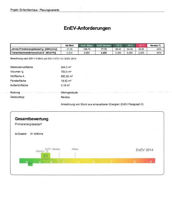

wir planen momentan einen Neubau für unsere Familie.
Geplant ist ein Bungalow mit Dach als Stauraum. (Holzbalkendecke)
Die Woche war der Energieberater da und hat uns die Berechnung für das geplante Kfw 70 Haus vorgelegt.
Unterlagen des Energieberaters werde ich noch nachträglich hochladen, bzw. den Thread ergänzen.
Eine meiner ersten Frage war, wie komme ich von KfW 70 auf KFW 55 und wie schaut dies preislich aus.
Nun wollte ich Eure Meinung zu den Unterlagen hören und im Anschluss dazu noch meine Fragen
Dies sind bisher die Fakten:
-Einschaliger Wandaufbau 36,5cm Bisotherm Bisoplan 0,09
-Luft-Wasser-Wärmepumpe
-Fußbodenheizung
-keine Kontrollierte-Wohnraumlüftung
-5cm Dämmung unter und 8cm über der Bodenplatte
Dies meine Fragen:
-Mehrkosten zu einem Bisotherm Stein mit integrierter Dämmung sinnvoll oder rausgeschmissenes Geld?
-Sollte ich lieber die Dämmung an anderen Stellen verstärken wie (unter und über der Bodenplatte, bzw. die Decke)?

warum fragst du nicht einfach mal deinen Energieberater? Deswegen nennt der sich doch Energieberater und nicht Energieberechner
Das Konzept muss im Ganzen stimmig sein. Um das auf die Beine zustellen gibt es eben diese Berater. Das im Forum zu klären finde ich äußerst schwierig. Zudem bekommt der o. g. Berater ja auch Geld für die Beratung.
Über die Wirtschaftlichkeit von Kfw55 wurde hier ja bereits mehrfach diskutiert.

Es ist nicht mein bestreben hier unbedingt einen KFW 55 Level zu erreichen.
Hier habe ich mich wohl falsch ausgedrückt in meinem ersten Beitrag.
Ich hätte vllt. besser schreiben sollen, mit welchen Maßnahmen erziele ich das beste P/L Verhältnis.
Zu dem Bisotherm Stein konnte ich den Preisunterschied bisher selbst herausfinden.
Die Preise beziehen sich auf 180m² Fläche
Bisolplan U-Wert 0,23 = 11.232,-€
Bisomark (mineralische Dämmung) U-Wert 0,18 = 15.840,-€
Bisomark (organische Dämmung) U-Wert 0,15 = 24.336,-€
Vllt. kann mir ja noch jemand Tipps geben, wie ich vllt. größere Effekte mit vllt. besserem P/L Verhältnis bekomme.
Jochen104
Jochen104
auch dazu sollte dich dein Energieberater mindestens in grober Form beraten können.
Weiterhin hängt es auch von eurem Bauunternehmer bzw. der Auswahl eures Bauunternehmers ab, welche Maßnahmen mit welchem Aufpreis verbunden sind.
