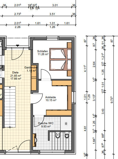

unser Haus ist Nord/Süd ausgerichtet und die Straße ist im Norden. Auf dem Plan exakt oben.
Wir haben derzeit das Schlafzimmer im Norden (Nordosten), weil es dann eher kühl bleibt. Licht ist uns im Schlafzimmer auch nicht so wichtig, weil man ja da sowie eher Nachts ist. Das Bad in den Süden, damit es etwas wärmer ist und man das Fenster in den (privaten) Garten machen kann und nicht auf die Straßenseite.
Abstand Haus/Straße wären ca. 6m.
Das Schlafzimmerfenster wäre aber auch nicht weit von der Haustüre weg.
Nun wird uns oft geraten das Schlafzimmer in den Süden zu verlegen.
Irgendwie erscheint uns aber die Privatsphäre im Bad wichtiger als im Schlafzimmer.
Was meint ihr?

Hattest du schon mal den kompletten Grundriss gepostet? Würde mich interessieren - die kleine Seite sagt mir sehr zu.

das ist das EG, also: Bodenplatte und dann Dreck.
Darüber ist noch ein komplettes OG als Vollgeschoss und dann Walmdach.

Ach ja, die gigantisch große Verkehrsfläche ;)
Wie schon gesagt: Schlafzimmer-Fenster im Süden sind bei Sonnenschein immer dicht mit Rollläden. ... Und ich bin Frostbeule... Insofern würde ich mir an eurer Stelle einen direkten Ausgang vom Bad zur Terrasse gönnen :)

Mir gefällt's :)
Und ich würde Schlafzimmer und Bad so lassen. Aber über ein Ostfenster im Schlafzimmer nachdenken
