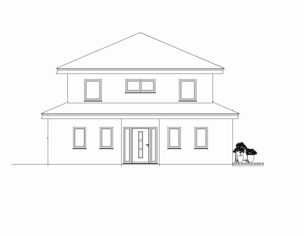

Ich habe mir mal ein paar Gedanken zum Thema Finanzierung gemacht und wäre über eine Einschätzung eurerseits dankbar.
Gern auch über Verbesserungsvorschläge. ;-)
Also zur Ist-Situation:
Gehalt Er: 2000,00 netto
Gehalt Sie: 1600,00 netto
Derzeitige Rücklagen ca. 70.000,00 €
Hiervon sollten 40.000 € für ein erschlossenes Grundstück gezahlt werden. Vertrag steht kurz vor Abschluss. Blieben also noch 30.000,00 Restkapitalvermögen.
Die monatlichen Kosten belaufen sich für beide (Versicherungen, Lebensmittel, Internet, Handy, Auto, Zusatzrente, usw…) auf ca. 1400,00 €
Weiterhin habe ich zukünftig für den Abtrag 1000,00 € eingeplant und für die Nebenkosten des Hauses monatlich 500,00 €.
Wir wollen ein Haus bauen, was einem mediterranen Stil entspricht. Erdgeschoss 11m x 13m, Obergeschoss 2/3 (evtl. 8x8m), Garage 6x9 m , ohne Keller. Die Baukosten sind noch nicht genau beziffert, was denkt ihr würde so etwas kosten?
Hier sollten sehr viele Eigenleistungen aufgrund großer Familie berücksichtigt werden. (Metallbaufirma, Tischler, Maler vorhanden). Denkt ihr das wäre machbar mit dem monatlichen Abtrag (Familienplanung bitte außen vor lassen)?

170 qm. Wird inkl. Baunebenkosten schon seine 370T€ kosten . Ja ist machbar - allerdings bei max 2% Tilgung.

Du hast eine Grundfläche von 207 m² geplant. Mit einem günstigen Kostensatz von 1.500 € / m² für ein normales Kfw 70 Haus macht das alleine schon mal 310 T€.
Dazu kommt die Doppelgarage mit ca. 20 T€, Baunebenkosten mit ca. 40 T€, Malerarbeiten mit 10 T€, Außenanlagen 10 T€ usw.
Damit wärst du grob gesehen schon mal über die 370 T€. Und das ganz ohne Puffer.

Grundstück: TEUR 40
Haus (wie Anlage) mit 168 qm, als Kfw 70 Effizienzhaus: TEUR 269
Baunebenkosten: TEUR 35-40
Maler-/Bodenbelagsarbeiten in EL: TEUR 20
Außenanlagen: TEUR 10 (nur das Notwendigste)
Rücklagen für Extra´s: TEUR 10
Fertiggarage 6 x 9: TEUR 18 incl. erforderlicher Streifenfundamente
Ergibt all in geschätzt: TEUR 397
Hier wurde schon viel zu Eigenleistungen (EL) - auch im Besonderen innerhalb der Familie - geschrieben. Lies Dir das bitte einmal in Ruhe durch, bevor Du Dich zu vermeintlicher Einsparung infolge EL entschließt. Der Wille muß vorhanden sein, einzelne Gewerke innerhalb eines bestimmten Zeitraumes zu erledigen; dem Willen folgt die Zeit. Dann darfst Du auch nicht vergessen, daß das Material ebenso bezahlt werden will, wie die Versicherung der Familienmitglieder, Aufwandsentschädigung und Verköstigung ;)
Liebe Grüsse, Bauexperte
