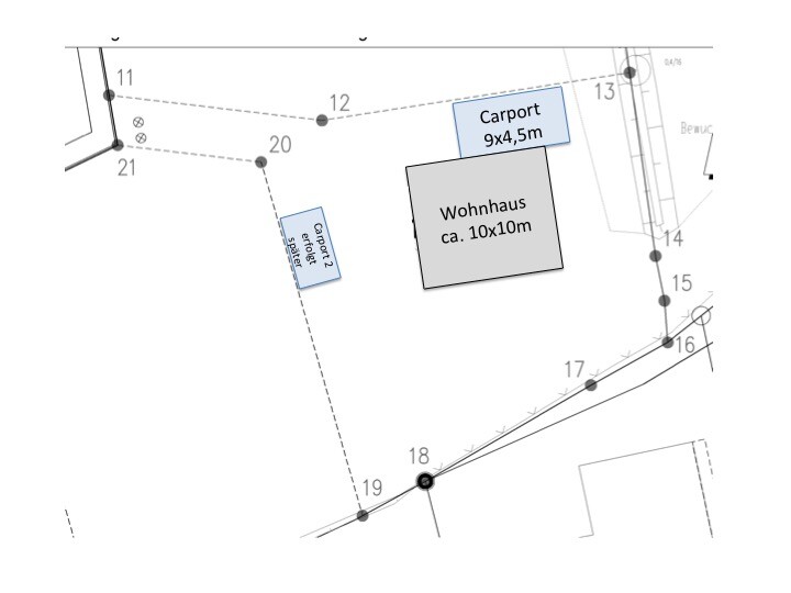

anbei unser Entwurf zur Positionierung des Hauses auf dem Grundstück. Das Bild hat schon eine Nordausrichtung. Auf der Südseite werden relativ viele Fenster sein. Ich plane aus zwei Gründen nicht ganz in den Osten zu gehen:
- längere Gartenfläche zum Südnachbarn
- weniger Pflasteraufwand
- Frühstückstrasse im Osten
Eure Meinung?
Viele Grüße
Lageplan eines Baugrundstücks mit Wohnhaus (ca. 10x10 m) und Carport.
Wastl
Welche Zimmer werden im NO im EG sein? Das Carport könnte das Zimmer noch dunkler machen, wenn es nur 1 Fenster gibt.
Sonst finde ich die Positionierung ganz gut - würde ich auch so machen :)
mwislander
Danke für die schnelle Antwort.
Im Norden liegt ganz links das Gäste-WC. Dann folgt der Hauswirtschaftsraum mit Zugang zum Carport. Und im NO liegt das Arbeitszimmer/Gästezimmer. Dieses hat aber zwei Fenster auf der Ostseite.
Das Carport ragt aus zwei Gründen über das Haus hinaus:
a) Zugang zum Geräteschuppen des Carports
b) Wind- und Sichtschutz zur Frühstücksterrasse
Das Carport soll kein Doppelcarport werden, da uns dann zu viel Gartenfläche im Süden genommen wird. Daher später ein zweites, kleines Carport im Westen.
