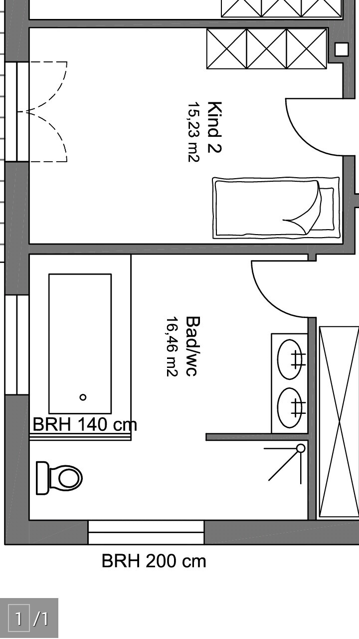

hallo,
ich lese nun schon einige Zeit hier mit und hab auch schon einige Tipps umsetzen können.
Nun habe ich auch mal eine Frage und ich hoffe ihr könnt mit weiterhelfen.Unser Bau wird Anfang Juni beginnen und die Planung ist bereits schon kurz vor Ende.Der ganze Grundriss steht, nur unser Badezimmer bereitet mir noch Kopfzerbrechen.Es wäre schön, wenn ihr mal ein Auge drauf werfen könntet. Bin für jede Hilfe dankbar.
Ach nochwas das Badezimmer ist nur für meinen Mann und mich gedacht , die Kinder haben ein eigenes.Die Maße wären 4.10m auf 4 m und es liegt auf der Ostseite.
Ich finde den Badentwurf ganz gut.
Vlt kann man die Schenkel in den Längen etwas verändern (auf der Toilettenseite kürzer, Duschseite länger, sodass man das Waschbecken dann an diesen Wandschenkel anbringt.
O
olivenbaum
mein Problem ist eher die Raumaufteilung.
Es soll eine freistehende Badewanne werden auf einem Podest und wenn ich ein bodentiefes Fenster dahinter anbringe ist das nicht praktisch und sieht meiner Meinung nach auch nicht so toll aus.Die Hausansicht schreibt mir aber fast eins vor, da es sonst optisch nicht dazu passt, denn es gibt im Obergeschoss nur bodentiefe Fenster.
Was meint ihr dazu?
Manu1976
Mir würde nicht gefallen, dass man von der Dusche auf das WC schaut. Einer duscht und einer geht aufs Klo. Ich mag das nicht. Außerdem muss der der aufs WC geht immer durch den Spritzbereich der Dusche.
Ist beim WC und der Dusche auch ein bodentiefes Fenster?
