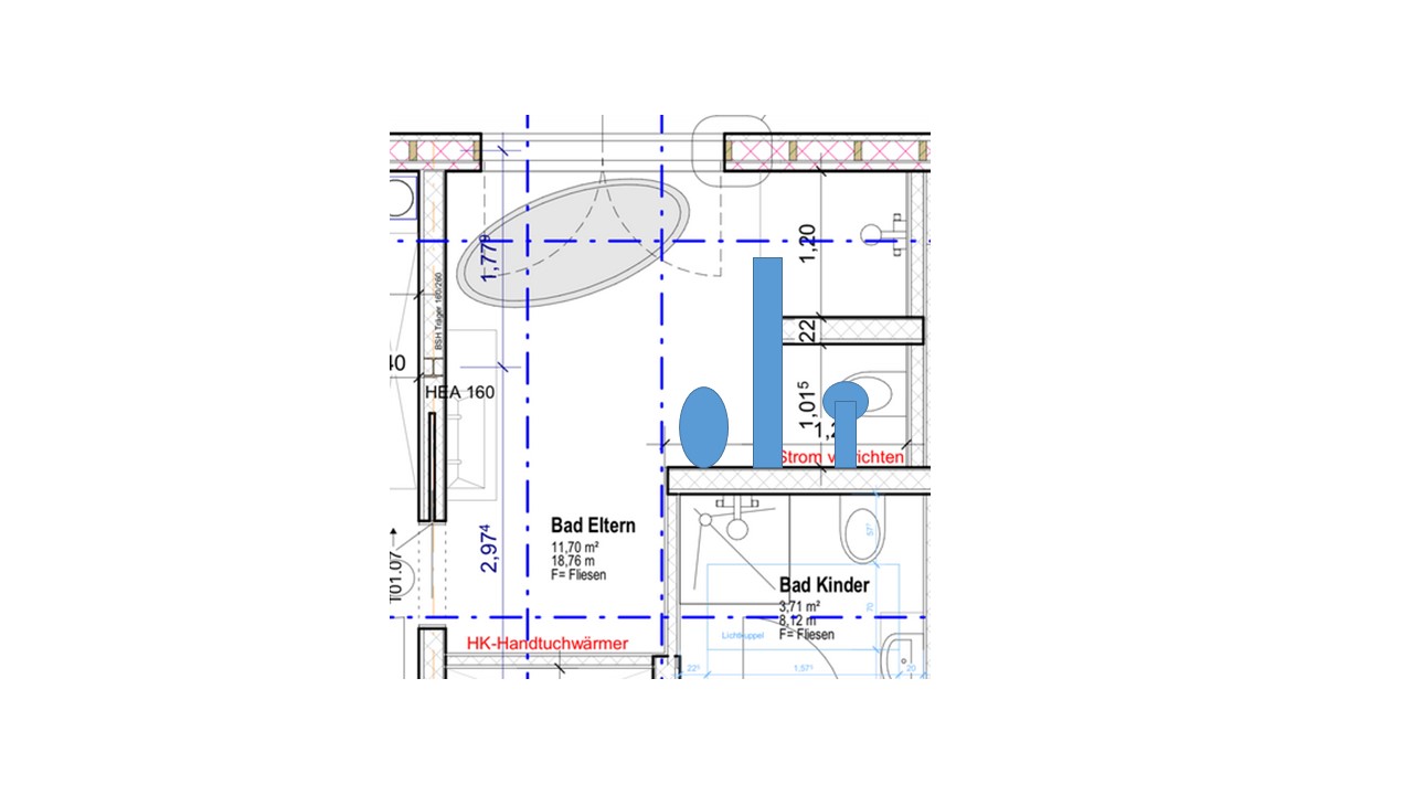

Braucht man die Tür vom Schlafzimmer zum Flur? Ich würde es nur über die Ankleide begehbar machen, bietet dann noch etwas Lärmschutz.
Enoibib
Hat denn sonst noch jemand Ideen?
Ggf kann man auch irgendwie das Elternbad und Kinderbad anders schneiden. Wichtig dabei ist nur, dass das Kinderbad vom Flur aus zu begehen ist und das EBad aus der Ankleide.
Alessandro
ich würde auf eine dieser Varianten gehn. Das Klo hängt zwar im Raum, allerdings kannst du es dir nicht leisten, Platz aus der Ankleide durch das Verschieben der Tür zu opfern
Grundriss eines Badezimmer-Layouts mit Elternbad und Kinderbad, Badewanne und Toilette
Grundrissplan: Zwei Badezimmer (Eltern/Kind) mit Badewanne, Toilette, Waschbecken, Heizkörper.
Pinky0301
Pinky0301
Ja, die Tür sollte so bleiben. Ich finde den Ursprungsgrundriss nicht schlecht. Nur eine Eckbadewanne finde ich nicht so prickelnd, passt da nicht auch eine normal hin?
