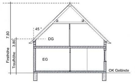

Noch eine kurze Frage ... sollte man nicht die OK Bodenplatte mind. auf Höhe Strassen OK setzen (wenn nicht sogar höher), damit kein Wasser von der Strasse auf das Grundstück laufen kann. Umgekehrt muss man dann sicherstellen, daß kein Wasser auf die Strasse laufen kann?
Leider sieht man hier nicht ob OK Gelände = OK Gehweg ist:
