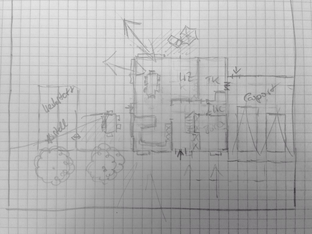

Wenn es um die skizzenhafte Anordnung der Raumlagen geht, die ich schon beschrieben habe, hier:
Skizze eines Gebäudes mit Garten, Treppen und Bäumen auf graphischem Grundriss.
Beim Zeichnen ist mir wieder in den Sinn gekommen, warum ich keine quadratischen Stadtvillen mag: es passt meist keine normale Treppe rein, ohne Wohnfläche wegen eines zu großen Flures zu verschenken .
Bei dieser "Schuhe im Carport"-Geschichte könnte ein Verbindungstrakt zw Haus und Carport ganz gut passen, wo auch die Technik untergebracht wird. Man muss nur schauen, dass die thermische Hülle nicht so groß wird (Kosten). .....ich mach mal ne zweite Skizze...

Ich persönlich würde wohl hier von einer Stadtvilla absehen (das Grundstück bestimmt den Hausstil) und ein versetztes Pult planen, womit man im OG viel Sonnenlicht in die Nordräume hereinbekommt und im Süden selbst durch Dachfläche keiner ins Haus schauen kann. Oberlichter brauchen noch nicht einmal Sichtschutz (nur Wärmeschutz)
Ein Haus entwirft man allerdings nicht a la minute, das sollte jedem klar sein
Bevor ich aber 50000 in Fundamente und Beton für Nebenanlagen investiere, würde ich ein paar Tausend noch so einplanen, dass Schuhe _im_ Haus gelagert werden können. Denn auch die können Spak annehmen
kaho67421.08.17 18:38
Versetztes Pult ist in diesem Fall echt super Idee. Daumen hoch!

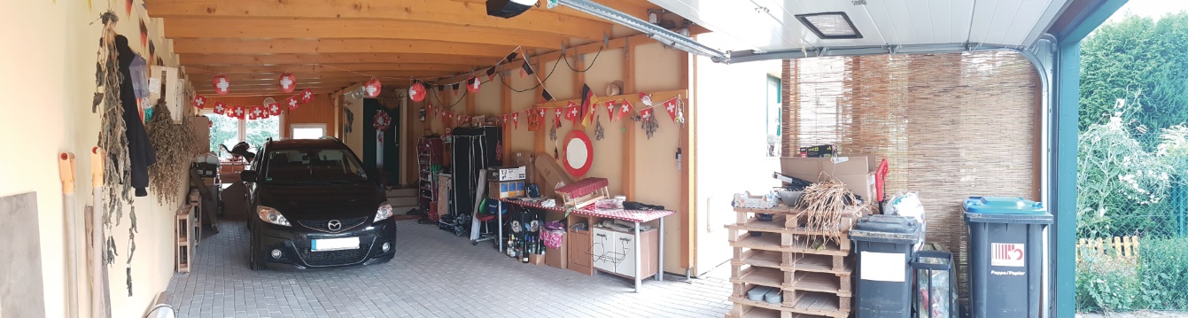

Und, um mal die ganzen Fragen zum Carport und den Schuhen zu klären, hier mal ein Foto unseres jetzigen "Carports":
Garage mit schwarzem Auto, Regalen, Paletten und Gartengeräten im Einstellbereich.
Hinten rechts ist der Hauseingang, daneben der Schuhschrank. Nix nass, nichts dreckig, nichts windig. Hinten links geht es runter zum Garten. Vorne rechts ist der alternative Eingang zu Fuß mit Gartentor, ganz rechts das Sektionaltor - zur Straße hin also vollständig geschlossen. Der berühmte Außenschuhschrank steht neben der Tür an der Wand.
Und wie man an der ganzen Unordnung sieht, nutzen wir das wie gesagt so als eine Art Wohnraumerweiterung und Partyraum
Wir möchten auf sowas nicht mehr verzichten.

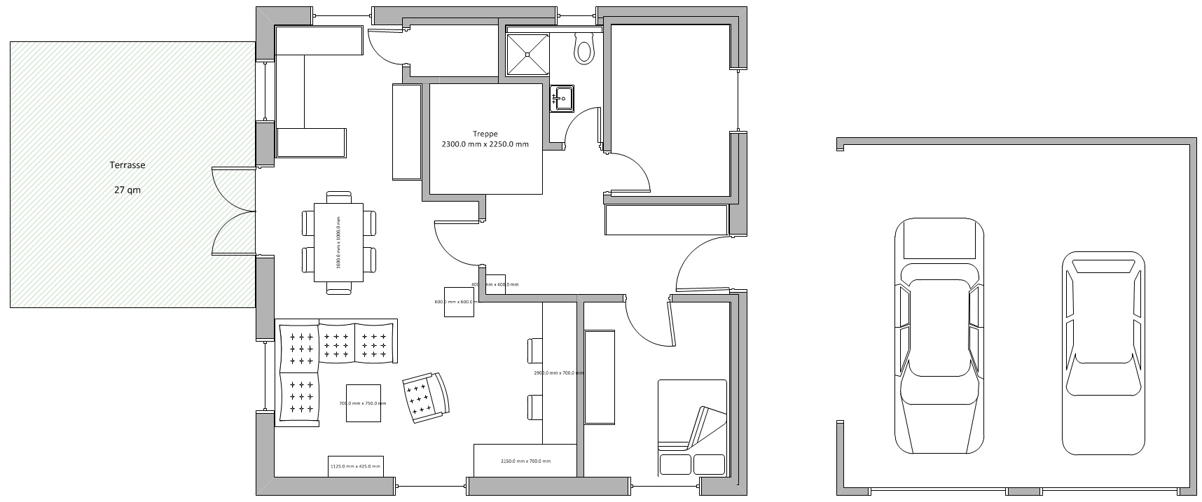

Ich habe mal versucht, den Vorschlag von @ypg in 10x10 umzusetzen. Wirkt mit Möbeln immer noch recht beengt im Wohnzimmer, und der Kamin findet keinen richtigen Platz. Die Treppe ist so ganz ohne Fenster und der Esstisch ist mehr Hindernis als Einrichtung. Hm.
Ansonsten würden wir uns aber mit einem 7x7m Carport auf der Ostseite arrangieren können...
