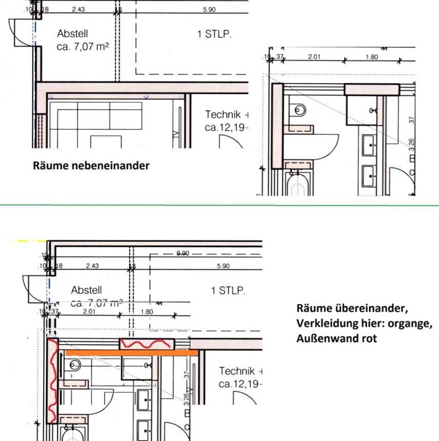

Hallo, wir haben unser Badezimmer über dem Wohnzimmer. Um das Abwasser abzuführen, sagt unser Architekt, benötigter es Platz für die Rohre an der Wand in Wohnzimmer (ist eine Außenwand mit angrenzender Garage, Wanddicke: 36,5cm, T10ner Stein).
Dafür will / muss(?) er die Rohre an der Wandinnenseite der Außenwand entlang anführen. Das würde aber bedeuten, dass diese Rohre im Wohnzimmer verkleidet werden müssen. Im nicht in einer Ecke einfach ein Rohr zu verkleiden, ist die Idee die komplette Wand in Trockenbauweise zu "verkleiden". Das bedeutet aber auch noch mal eine cm vom Wohnraum weg?
Ich bin mir sicher, da gibt es andere Möglichkeiten. Kann man die Rohre nicht in der Außenwand verschwinden lassen, oder für die Wand in der Garage runter (da würde mich das nicht stören).
Wir haben das beim Architekten mal so hingenommen, nun habe ich mit meinem Vater darüber gesprochen,
er macht beruflich auch viele Trockenbauarbeiten und sagt er hat in einem Neubauten noch keine Abwasserrohre im Wohnraum verkleiden müssen, wenn dann im Keller.
Was Büro Möglichkeiten haben wir? Ist das in Wand einfach so möglich? Oder das Rohr durch die Wand und in der Garage runter?
Ich habe das mal angehängt. Einmal die Räume nebeneinander und einmal übereinander (das habe ich die Trockenbauwand wo die Rohre lang gehen sollen mal orange und die Außenwand rot markiert).
Danke für eure Hilfe.

Hallo Emer,
Eine leider häufig gesehene Fehlplanung der Architektenabteilung.
Richtig. Wenn Du extrem geräuschempfindlich bist, würde ich den Schacht extra dämmen lassen.
Die Wände dürfen generell nicht "perforiert" werden; d.h. Du kannst das Rohr nicht in der Wand verschwinden lassen. An die Außenwand außen geht auch nicht; das Rohr muß ja wieder zum Abfluss zurück.
Im KG ist es auch weitestgehend egal, wo die Abflüsse runter kommen; ein Bad oberhalb der Lebensräume versucht ein mitdenkender Architekt im Regelfall - aufgrund der von Dir geschilderten Problematik - zu vermeiden.
Verkleidete Wand und damit Einbußen bei der Grundfläche oder eine Verkastung auf der Wand. Dazwischen gibt es nichts.
Grüße, Bauexperte

Ich würde da auch an der Wand so verkleiden, dass sich einige "Regale" oder Podeste ergeben, die man mit Licht oder Farbe in Szene setzt.
(so wie man die Ablagen im Bad plant)
sehe ich genauso

emer schrieb:
Ja. Wir werden uns damit abfinden. Wir haben bei der Planung immer nur die Ausrichtung der Räume anhand der Himmelsrichtung und Sonnenseite geplant und das vollkommen untergehen lassen. Wir werden die Wand nun so "verzieren" und Teile so hervorheben, dass es sich ins Wohnzimmer fügt. An der anderen Wohnzimmerinnenwand steht ein Kamin, da wird es ähnlich gemacht, mit dem Unterschied das dort keine Rohre dahinter sind. Dann ein paar Spotts rein und es wird auch schick aussehen
Sicher?
Willst du die Decke dann auch noch mal Schallisolieren? Ich würde kein Badezimmer über unserem Wohnzimmer wollen. Man hört es einfach. Auch das durchlaufen des Wassers im Abwasserrohr hört man.
emer
09.02.14 19:03
Naja, es wäre nicht das erste Haus mit Bad über Wohnzimmer. Bekannte haben es überm Esszimmer mir ist da noch nie was "zu Ohren" gekommen. Wenn das ordentlich ausgeführt ist glaube ich nicht das es Probleme macht.
