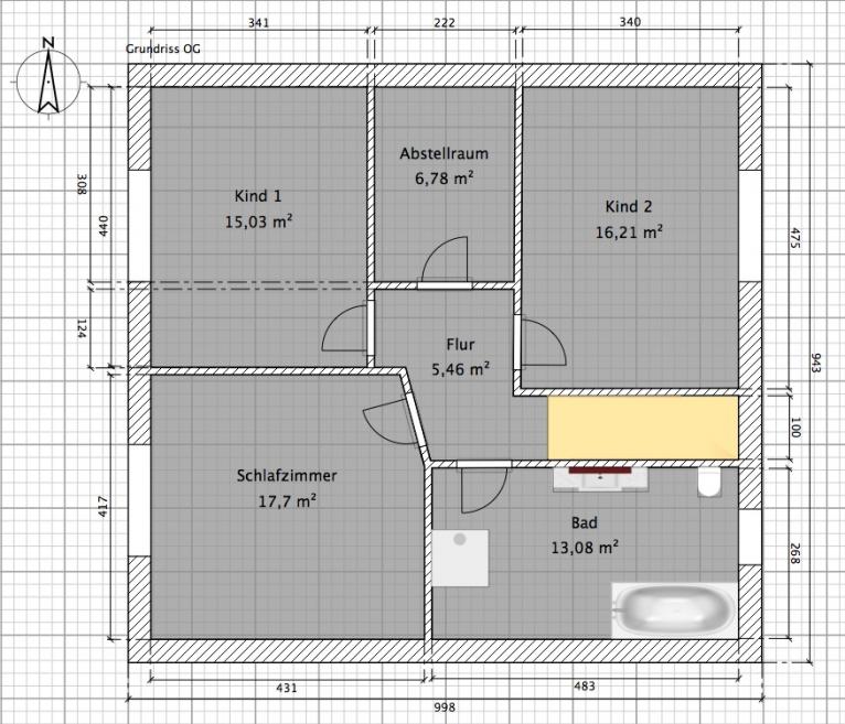

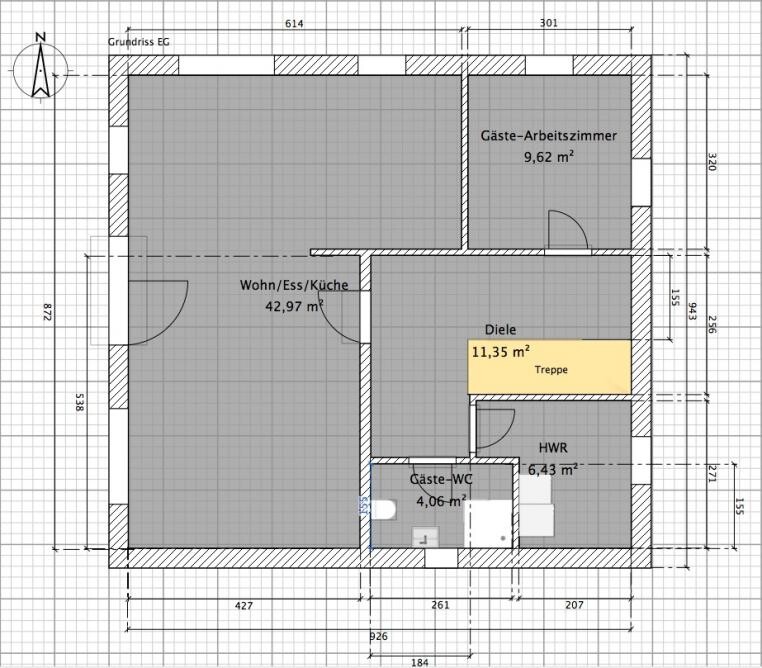

Folgenden Grundriss haben wir uns zusammengebastelt, welcher unseren bisherigen Vorstellungen am besten entgegen kommt:
Was denkt Ihr dazu? Vom ein oder anderen User habe ich schon gelesen, dass dieser es nicht optimal findet, wenn sich der Treppenaufgang direkt neben der Hauseingangstür befindet. Grundsätzlich kann ich das Argument mit dem Dreck nachvollziehen. Allerdings erscheint uns diese Variante als die beste im Hinblick auf den geringsten Platzverbrauch der Diele/des Treppenhauses. Ein von den Außenmaßen vergrößteres Haus erhöht ja auch gleich die Kosten in nicht unerheblichem Maße.
Zum Gästezimmer finden wir es besser, dieses im EG zu haben. Wir denken ja auch mal an´s "Alter" und hätten dann im EG gleich ein mögliches Schlafzimmer. Daher auch die zusätzliche Dusche im Gäste-WC des EG.

EG: Ich finde die Lösung mit der Treppe im Dielenbereich optimal, der Dreck den man reinträgt ist für mich kein Argument, vielleicht auch deshalb, weil wir einen kleinen Windfang vorgesehen haben und nicht mit Schuhen im Haus herumlaufen (No-Go bei uns)
Ich würde den Hauswirtschaftsraum, wenn Ihr keinen Keller habt vielleicht an die Küche anreihen mit einem Zutritt von außen von der Garage/Carport. Wir haben uns gedacht den Hauswirtschaftsraum teils auch als Speisekammer zu nutzen. Beim Ess-/Wohnbereich solltet Ihr achten keinen zu schlauchförmigen Grundriss zu haben, da meiner Meinung nach 1. viel tote Fläche droht und 2. die räumliche Trennung Wohnen zu Essen schwierig wird, eher versetzt (z.B. mit Erker) finde ich schön, ist aber natürlich nur MEINE Meinung
OG: Spricht nicht viel dagegen aber ich denke, und so habe ich das bisher verstanden, eine im Verlauf schräg angesetzte Wand sollte soweit es geht vermieden werden. Ich kann den Einfluss auf die Statik aber nicht bewerten. Schön sieht es auch nicht aus.

Musketier26.09.13 17:31Die Treppe dürfte zu kurz sein. 15 Stufen x 26cm = 3,90m
Die Ausrichtung paßt überhaupt nicht. Auf der schönen Südseite sind Bad, Gäste-WC und Hauswirtschaftsraum.
Die schräge Wand geht auch nicht. 45° Wände sind schon zu vermeiden, aber so eine 70° Wand geht gar nicht.
Ob die eine Tragende Wand so ausreicht, wage ich auch zu bezweifeln.

Denke auch dass der Platz für die Treppe zu gering ist. Gästezimmer wird für ein späteres Schlafzimmer zu zweit wohl zu klein sein.
Die schräge Wand im OG finde ich auch furchtbar und das Bad ist auch nicht optimal. Kommt man rein, läuft man direkt auf die Dusche zu, von der man nicht unbedingt weiß ob die da überhaupt hinpasst (Dachschräge?!) und sonst hat mal viel verschenkten Platz.
Ich glaube baumann ging es um grundlegende Sachen, heisst die generelle Aufteilung. Dass die Treppe nicht passt und eventuell Längen und Breiten angepasst werden müssen sollte klar sein. Dadurch muss aber die grundlegende Aufteilung nicht geändert werden. So habe ich das aufgefasst. Der Grundriss scheint mit MySweetHome oder einer anderen Freeware gemacht zu sein. So sind wir auch an die Sache gegangen.

Die Treppe soll 1/4 gedreht sein. Ich dachte, da kommt man mit 3m Länge hin. Wir hatten das in nem Musterhaus mal an einer Beispieltreppe gemessen.
Mhm und mit der Ausrichtung der Räume hast Du schon recht, ich wollte die Räume im EG auch erst spiegeln (an Ost-West-Linie). Wir wollen allerdings im Süden an das Gebäude noch einen Doppelcarport ansetzen (geht sonst wo anders nicht richtig). Und da würde es eh Südsonne wegnehmen.
Die schräge Wand kann gerne noch weg, wenn es der Statik dienlich ist. Das würden wir noch mit der Architektin besprechen. Grundrisse mit Möbeln würde ich mal noch hochladen (bin mur grad nicht am PC). Bezüglich Maler/Bodenbeläge siehe weiter oben im Post.
Du hast Recht, ein großes Schlafzimmer wäre das Gästezimmer im Alter nicht. Mit dem Bad sind wir auch noch nicht ganz glücklich. Hast Du nen Alternativvorschlag? Grundsätzlich ist die Grundrissfindung nicht leicht. Ändert man an einem Raum etwas, hat es sofort Auswirkungen auf Nachbarräume, der wieder auf den nächsten Raum usw.
