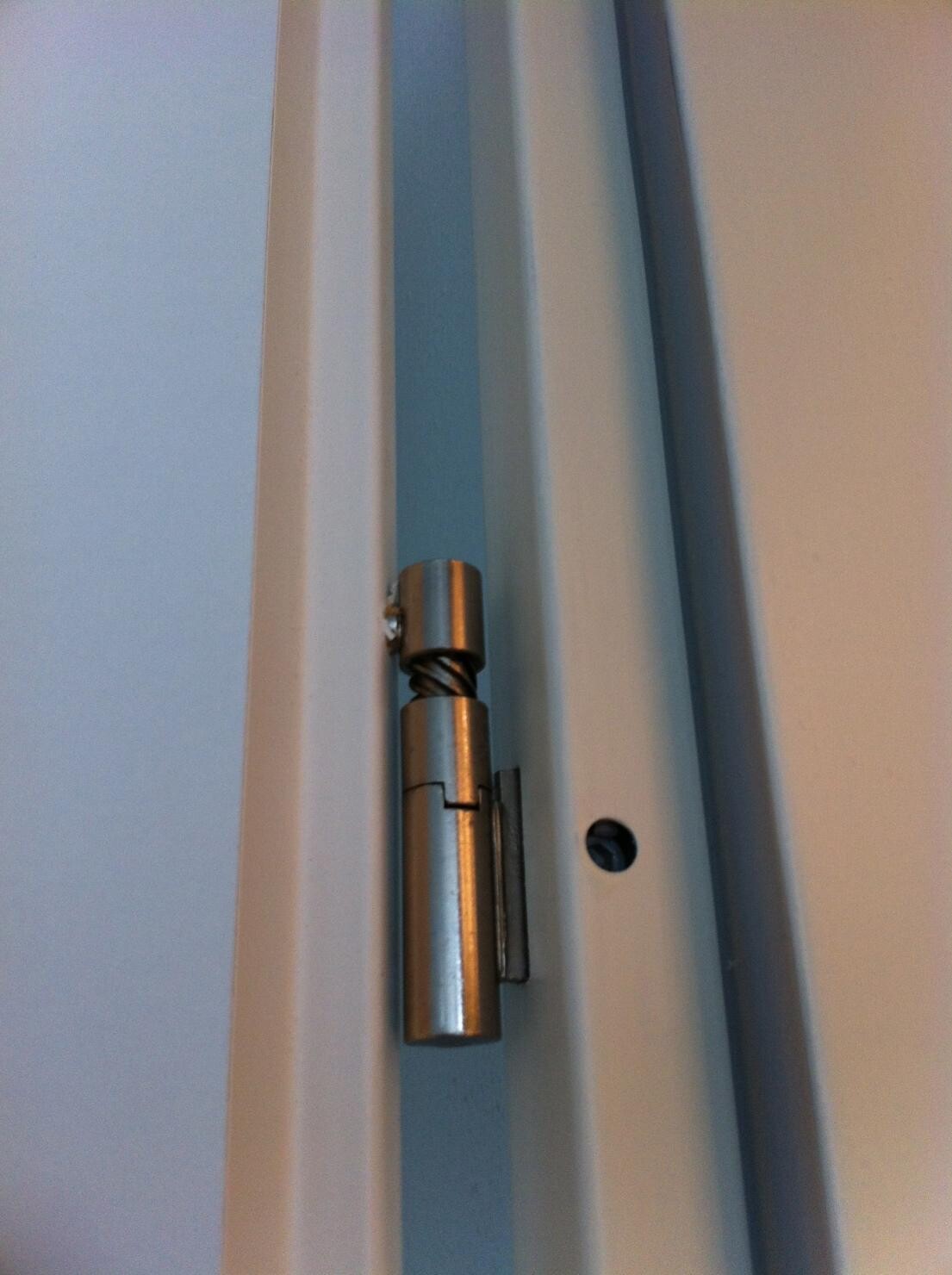

Ich habe neulich in einem Hotel Türscharniere mit Gewinde gesehen, durch das Eigengewicht der Türe haben sich diese von selbst geschlossen.
Weiß jemand wie diese heissen?

Guten Morgen Bauexperte,
vielen Dank. Aber leider finde ich auch unter diesem Begriff diesen Typen nicht.

Hallo Sebastian,
Dann versuche es einmal unter der Bezeichnung "Türband" mit Feder:
Türband
Mit Feder: einstellbares, einseitig wirkendes, mechanisches Schließmittel, um eine Tür zu tragen und durch eine vorgespannte zylindrische Schraubenfeder ohne Bremsung zu schließen.

ich habe noch mal genauer geschaut:
Das Ding heißt Tür Hebeband
Diesen Text hab ich dazu auf einer Internetseite gefunden: Spezielles Band, das Türen beim Öffnen leicht anhebt und beim Schließen wieder senkt, was durch einen Bandstift mit Gewindespindel bewerkstelligt wird. Türhebebänder werden dort anmontiert, wo Unebenheiten im Bodenbelag zu verzeichnen sind und vermieden werden soll, dass das Türblatt über den Teppich oder den Parkettboden schleift. Durch den Einsatz solcher Bänder brauchen auch keine Türblätter gekürzt zu werden. Schwere Haustüren können mit solchen Türbändern aber nicht ausgestattet werden, wohl aber alle Innentüren - auch solche aus Ganzglas. Angeboten werden Türhebebänder für Holz- und für Stahlzargen.
