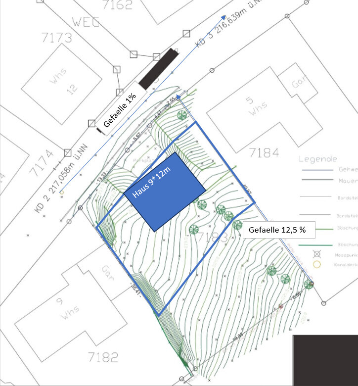

Laut Bebauungsplan sind ein UG und ein EG zulässig. Da ist viel möglich und nicht mal ein ausgebautes Dach erforderlich.
hanghaus2023
07.01.26 13:08
Ich habe mal das Baufenster und die Gefälle eingetragen. Im Bereich des Hauses sind über 1 m Gefälle somit laut der @11ant enregel Keller oder UG erforderlich.

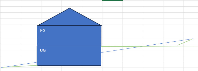

Mit 60cm über mittleren Gelände ist es dann max. so möglich. Da braucht man kein ausgebautes Dach. Ergo auch keinen Kniestock.
Schematische 2D-Hauszeichnung mit Dach, Erdgeschoss (EG) und Untergeschoss (UG)
Ich würde das Haus aber tiefer ansetzen.
3D-Hausmodell mit EG und UG auf Graphpapier
Oder mit echten UG.
