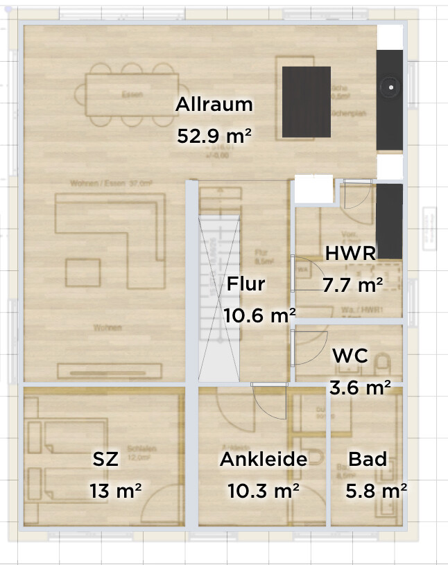

Ich möchte wirklich nochmal die Treppe aufgreifen. Sämtlicher Publikumsverkehr geht dann immer durch das Wohnzimmer. Immer. Jederzeit. Und jeder. Das kann echt doof und unangenehm werden. Da geht die gesamte Familie einen Kompromiss für einen Einzelwunsch ein.
Absolut valider Punkt und wir haben den bereits viel diskutiert und sind uns hier auch nach wir sehr unsicher. Wir haben vom Architekten auch mal einen Plan mit Flur bekommen. Ich hatte einen Ausschnitt auch mal hier im Thread gepostet, der für uns keine Alternative war. Wir hatten mit dem Architekten auch über eine viertel gewendelte Treppe gesprochen, diese benötigt dann aber mehr Austrittfläche wodurch dann automatisch der Flur in EG und OG etwas breiter wird, was auch eher ungünstig ist, da wir durch das gegebene Grundstück mehr Platz in der Länge als in der Breite haben.
Wir sind aktuell tatsächlich eher dabei die Vorteile zu sehen, dass man quasi direkt in der Küche ist, sei es um Einkäufe abzustellen, schnell etwas zu trinken und so weiter. Außerdem stellen wir es uns auch schön vor hoch zu kommen und in einem lichtdurchfluteten Raum mit Blick in den Garten.
Was uns aktuell mehr oder weniger überzeugt ist, dass der Wohnbereich trotzdem noch mehr oder weniger abgetrennt ist, da man ja eher in der Küche rauskommt.
Was genau meinst du denn für unangenehme Situationen?
28.12.25 15:29
huhxkux schrieb:
Aktuell
Aktuell habt Ihr ein Kind und zum Einzug hat man noch nicht so viel.
huhxkux schrieb:

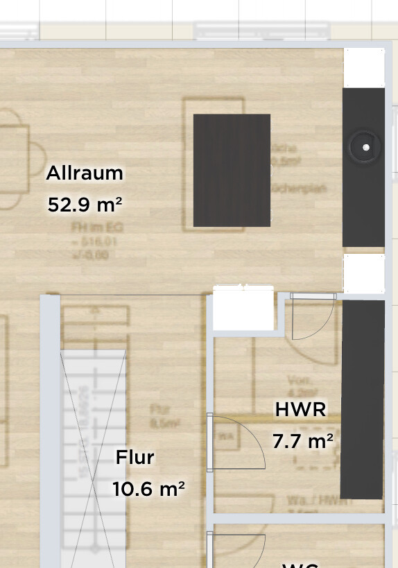

Mit der jetzigen Idee würden wir über 4m Arbeitsfläche + 3 Hochschränke (Wobei dort dann 1x der Backofen und 1x der Geschirrspüler integriert ist) + die Speisekammer + die sehr tiefe Insel erhalten. Für uns fühlt sich das daher eher groß an.
Ich zähle keine 4 Meter, wenn man Spüle und Herd abzieht.
Ich würde die Treppe etwas nach vorn (planunten) ziehen und die Treppe von EG zum OG am Anfang wendeln.
Ihr könntet für die Lebensmittel auch seitlich den Hang nutzen, um von außen an den Hauswirtschaftsraum zu gelangen?!
Genau, deswegen freuen wir uns um so mehr hier Erfahrungen zu erhalten.
genau, die 4 Meter bezogen sich auf alles. Wenn man da dann 1,8m für Spüle und Herd abzieht sind es nur noch gute 2 Meter freie Fläche. und ohne die Seitenbereiche der Insel nur knapp 1,5m als mögliche Abstellfläche
Laut Architekt sollte dann der Flur ca. 20 cm breiter werden wenn wir mit gewndelter Treppe arbeiten, damit es angenehm zu begehen ist. Aber vermutlich würde es auch so gehen. Das Problem mit der Treppe ist dann ja eher, dass die Ankleide ohne mehr nutzbare Fläche anwächst und das Bad dafür schmaler wird und die Walk-In Dusche nicht mehr möglich sein wird.
Den Hauswirtschaftsraum werden wir leider nicht von außen erreichen. Da dort kein Hang sein wird sondern entweder ein Carport mit Abstützmauern oder eine Garage.
Aber trotzdem sehr interessante Variante. Ich bin gespannt wie meine Frau diese findet wenn ich ihr den später zeige.
@Joedreck wäre so etwas in deinen Augen besser oder immer noch die Treppe zu sehr im Essbereich?
Interessanter Ansatz mit quasi einer Kühlschranknische. Ich würde hier zwar in Frage stellen ob man eine 2. Tür in den Hauswirtschaftsraum benötigt aber das sind dann details. Aber die Küche an sich würde dadurch ja auch erstmal nicht wachsen.
