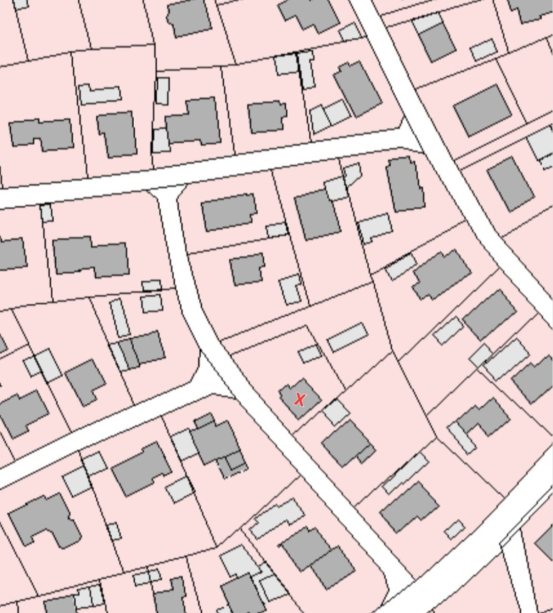

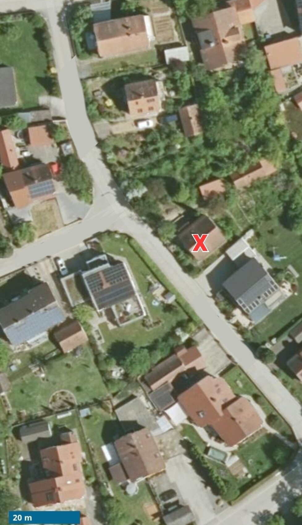

Noxmortana21.12.25 20:25Bebauungsplan/Einschränkungen:
Kein Bebauungsplan, § 34 Baugesetzbuch; mündliche Auskunft vom Bauamt: die Orientierung an Nachbarbebauung sei v.a. im Hinblick auf überbaute Fläche/Grundfläche wichtig, also "Bitte nicht deutlich größer bauen als die anderen!"
Größe des Grundstücks: 620m²
Hang: leichter Nordhang, insgesamt 3m abfallend übers gesamte Grundstück, bzw 1,5-2m im anvisierten Baubereich (südliches Eck); im Norden ist zwar der tiefste gemessene Punkt, allerdings fällt das Gelände im Bereich des Altbestands eher parallel zur Straße ab (bzw. wurde in der Vergangenheit bereits dahingehend modelliert)
Grundflächenzahl: N/A, aber nicht (erheblich) größer als die umgebenden Gebäude
Geschossflächenzahl: N/A
Baufenster, Baulinie und -grenze: N/A
Randbebauung: übliche bayerische Regelung (Haus bis 3m zur Grenze, kleine Erker (max. 1,5m tief, weniger als 5m und gleichzeitig weniger als 1/3 der Hauswand lang) sind aber egal; ein normal dimensioniertes Carport/Garage darf an Grenze, aber max. 9m pro Seite und max. 15m am gesamten Grundstück)
Anzahl Stellplatz: 2
Geschossigkeit: N/A; mind. 2+DG in Nachbarschaft zu sehen
Dachform: N/A, Sattel- und Walmdach in Nachbarschaft;
Stilrichtung: N/A
Ausrichtung: N/A
Maximale Höhen/Begrenzungen: N/A
weitere Vorgaben: keine

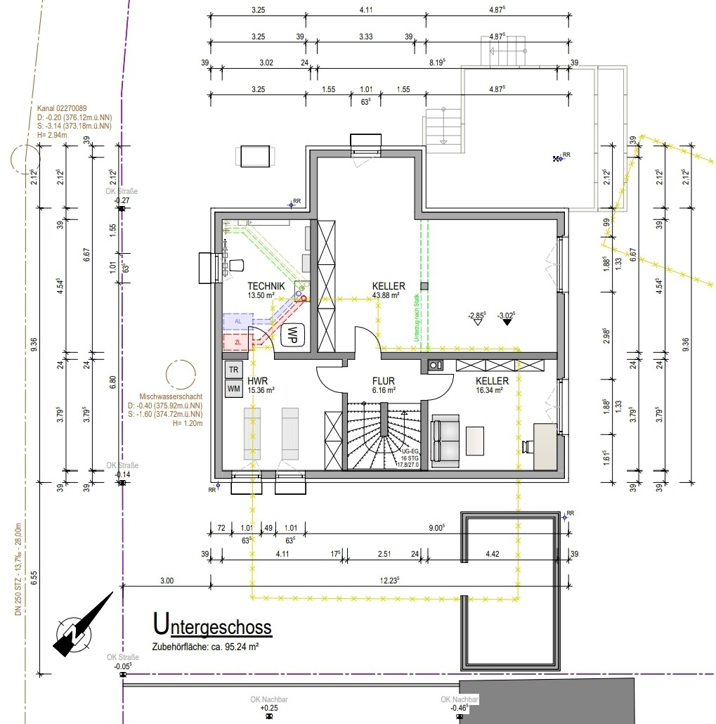

Hausentwurf:
Von wem stammt die Planung: Planer eines GÜ, kleine Anpassungen nach unserer Reaktion auf den 1. Entwurf sind erfolgt.
Was gefällt besonders? Warum? Hausform mit Erker (gefällt einfach...), Größe+Raumaufteilung (entspricht unserem Bedarf sehr genau, Möblierung klappt gut), Lage/Ausrichtung am Grundstück (die Nachbarn im Süden haben an der Grenze sehr unschöne Garagen gestapelt, wohingegen es nach Norden/Osten wunderbar grün ist)
Was gefällt nicht? Warum? Geländeplanung (für unser Empfinden unnützes Aufschütten im Osten, jedoch unzureichende Geländemodifikation im Westen/Nordwesten). Bad im EG ust etwas zu beengt- hier haben wir jedoch den Eindruck, dass könne man gut anpassen...
Preisschätzung laut Planer: liegt noch nicht vor - uns schwant leider übles, obwohl unser Budget von Anfang an klar kommuniziert wurde; zudem befürchten wir, dass sämtliche Erdarbeiten überhaupt nicht mit eingepreist werden ...
Persönliches Preislimit fürs Haus, inkl. Abriss (35-50k geschätzt), notwendiger Erdarbeiten, Baunebenkosten, Pflastern und Garage/Carport: 700k (750k als Schmerzgrenze, dann ist aber quasi jeglicher Puffer dahin)
favorisierte Heiztechnik: WP
-könnt Ihr verzichten: Hobbyraum; Garage, evtl. sogar Carport
-könnt Ihr nicht verzichten: 4 Schlafzimmer+Büro, große Küche, reichlich Stauraum
Warum ist der Entwurf so geworden, wie er jetzt ist? => Entwurf vom Planer des GÜ anhand des Geländes und unseres Raumbedarfs/Lebenskonzepts und leichte Modifikation nach ersten Rückmeldungen unsererseits.
Welche Wünsche wurden vom Planer umgesetzt? Zimmerbedarf perfekt! große Küche, viel Stauraum
Was macht ihn in Euren Augen besonders
a) gut: Zimmeraufteilung OG gefällt uns sehr gut (3 ähnlich große Kinderzimmer, Elternzimmer etwas davon ab/am nächsten zur Treppe gelegen <=> Nordausrichtung der Kinderzimmer passt daher auch für uns); EG hat wirklich viel Platz für Küche/Ess-und Aufenthaltsbereich; Erker und Terrassenüberdachung gefällt optisch sehr, sehr gut (auch wenn wir im Vorfeld immer meinten "Aussehen egal, lieber möglichst einfacher=günstiger Baukörper!"); Garderobenraum (zumindest für einen von uns ein Highlight); großes Büro im Keller und ein zusätzlicher Wohnraum im Keller; vorläufige Küchenplanung (das blau reingemalte Zeug...);
Nach einfachen "Möblierungsversuchen" sind wir nun - vom EG-Bad abgesehen - wirklich sehr zufrieden mit dem Vorschlag, aber leider:
b) schlecht: wir fürchten, er ist weit außerhalb des Budgets!
Zudem: Bad im EG etwas zu eng => aber es gibt ja den eigenen Garderobenraum: Bad noch etwas verbreitern und Garderobennische neben Eingang streichen?!
Auch: Essbereich ok, aber nicht besonders luftig-locker.
Keine T-Lösung im Bad im OG.
Kinderzimmer nur je 1 Fenster (anscheinend erste Budgetanpassung - davor waren in 2 Kinderzimmern je 2 Fenster über Eck und im Mittleren eine sehr große/breite Fensterfläche, das hatte uns gut gefallen!).
Viel überbaute Fläche => evtl. Carport Richtung Straße vorziehen (also keine weiteren 2 Stellplätze am Grundstück vor dem Carport; Besucher müssen halt an der Straße parken)?!
Büro mit nur 1 Fenster <=> 2. Fenster südlich sollte eigentlich möglich sein, und wenn das Carport eh Richtung Straße rutscht, umso leichter...;
Und zu guter Letzt ein sehr großer Punkt: Garten/Gelände: die verschiedenen Ebenen (westgarten niedriger als Terrasse, ostgarten deutlich höher als ursprungsgelände) und die Abböschungen an der quasi kompletten Grenze gefallen uns nicht <=> unsere Idee wäre, den Garten in 2 Ebenen zu zonieren: im Westen/Straßenseite auf ca. Straßenniveau und halbwegs eben zur Terrasse und im Osten des Hauses auf Niveau der unteren Grundstücksgrenze, der Höhenunterschied soll im Süden hinterm Carport/Abstellraum und im Norden ungefähr bei der Terrasse zu tragen kommen <=> ist das realistisch machbar, oder verschätzen wir uns da völlig? Was habt ihr für Ideen?
Uns interessiert besonders:
Widerspricht jemand ausdrücklich dem Konzept "mit Keller" auf dem gegebeben Grundstück? Warum?
Wo seht ihr Einsparpotenzial? Wo kann man eurer Meinung nach m² streichen?
Generelle Meinungen zur Grundrissplanung?
Alltagsuntaugliche Stolpersteine?
Erfahrungen/Tipps/Gedanken zur "offenen Küche" im Zusammenleben?
Im Hinblick auf den Flur im OG: sollte man die kleinen Zipfel nicht lieber zu Kind1/Kind3 dazuschlagen oder wirkt der Flur viel großzügiger, wenn die Stückchen beim Flur bleiben? ist der Flur hell genug?
Braucht es die Treppe auf das niedrigere Gartenniveu im Süden/beim Carport eigentlich? Wir hatten überlegt, das zu streichen und stattdessen das Haus weiter in den Süden zu schieben, was meint ihr?
Ist das Carport überhaupt breit genug für 2 Autos?
Andere Gedanken dazu?

nordanney21.12.25 21:10Ich würde tatsächlich erst den Preis des GU abwarten, bevor man über den Grundriss spricht. Ich befürchte, dass euer Budget deutlich gerissen wird.
Papierturm21.12.25 21:14Erst einmal: Danke für den tollen Eröffnungspost! Da macht das Gedanken machen zu Spaß.
Ich fang dann mal an; erstmal zu den Textinhalten:
Ich würde hier vermuten, dass man hier mit Bau auf Bodenplatte sicher schon 2/3 (wenn nicht mehr) der Kosten eines Kellers hätte. Daher würde ich hier auch eher Richtung Keller tendieren.
Grill und Gartenmöbel kann hinterher draußen in den Schuppen / Garage / wie auch immer. Bei einem Satteldach habt ihr, je nach Neigung und Kniestock, sehr viel Lagerfläche. Gerade richtig sperrige Sachen (Campingausrüstung, Schlitten und co), dafür würde ich nicht direkt Platz im Haus reservieren, wenn es da günstigere Möglichkeiten (Schuppen bzw. Dachboden) gibt.
Eine kleine Garderobe, wo die gerade getragene Alltagsjacke bzw. Gäste ihre Jacken hinhängen können, und für das ganze Gewusel einen extra Raum, um die kleine Garderobenecke nicht explodieren zu lassen? (Was sie bei 5 Leuten würde.)
Ganz grob gerechnet würde ich nicht damit rechnen, dass bei dem Budget inkl. Abriss, Erdarbeiten und Pflastern nennenswert mehr als 160m² bei dem Hanggrundstück übrig bleiben. Garage / Carport daher schwierig. Evtl. mit Eigenleistungen und co vielleicht auch 170-180m². Der Wohnkeller mit eingerechnet.
Erker sind auch überdurchschnittlich teuer bei vielen Anbietern, evtl. auch den zugunsten von mehr Grundfläche überdenken.
Okay, dann mal auf zum Grundriss:
Ich fühle mich gerade doch etwas mies. Weil mir vieles durchaus zusagt. Dennoch muss ich im Sinne des Budgets jetzt reinhauen:
(Fensterplanung habe ich jetzt ignoriert, weil hier das Budget meinem Empfinden nach so deutlich überschritten wurde.)
In meinem Vorschlag oben würde die Speisekammer quasi unter die Treppe ausgelagert, und Garderobenbereich wäre sehr klein.
Weiterhin: Im OG wäre ein kleiner Abstellraum auch gut. Das Bad ist groß genug, um da ein paar m² abzuschneiden. Nur wie das gut zu positionieren wäre, da fehlt es mir an Ideen.
- Keller fällt weg, EG wird zum Wohn-UG.
- Erker weg
- Garderobe wird zum Technikraum. Speisekammer dem Technikraum zuschlagen.
- Abstellraum unter die Treppe. (Geht ja jetzt nicht mehr nach unten.) => hierdurch kommt man so auf grob 170m², und ist damit bereits im Bereich "wird knapp". Mit entsprechender Eigenleistung könnte der Erker wieder möglich werden.
Alltagsuntaugliche Stolpersteine?Ich fürchte, die kommen erst durch meine Ideen da oben.
Im Hinblick auf den Flur im OG: sollte man die kleinen Zipfel nicht lieber zu Kind1/Kind3 dazuschlagen oder wirkt der Flur viel großzügiger, wenn die Stückchen beim Flur bleiben? ist der Flur hell genug?Böse gesagt: Werden die Zipfel den KZ zugeteilt, entsteht toter Raum. Innen können die Türbereiche nicht genutzt werden. Und dort, wo aktuell die Türen sich in die Zimmer öffnen, wäre Verkehrsfläche und kann nicht genutzt werden.
Daher: Ich würde es so lassen.

Noxmortana schrieb:
letztlich wurde von GÜ-Seite aber auf Grund des leichten Hangs eher zum Keller geraten und auch die Ermahnung von Seiten des Bauamts, "nicht übertrieben groß" zu bauen, lenkte unsere Entscheidung => wir sind gespannt auf eure Einschätzung dazu!Warum wohl.. einen schönen Nutzkeller kann er gut, aber mit einem Hang etwas sinnvolles anfangen, nicht. Macht ihm Sorgen, kostet etwas mehr Gehirnschmalz. Warum, wenn es auch mit einem nutzlosen Nutzkeller geht. Dem Kunden dann noch ein Zimmer in „Wohnraumqualität“ schmackhaft machen. Legitim ist das ja.Worauf bezieht sich denn übertrieben groß? Auf annähernd 4 Geschosse? Keller, EG, OG und Dach? Das halte ich für übertreiben groß!
Zubehörfläche: 95qm! Fünfundneunzig! Wenn das mal nicht übertrieben ist.
Noxmortana schrieb:
Ein gewisses Störpotenzial durch Küchengeräusche (neben normalem Geschirrklappern und Spülen halt auch ab und zu mal Nüsse Mahlen, Teig Kneten, Sahne Schlagen, Entsaften, ...) oder Gerüche sehe ich schon für den Essbereich, den ruhigen Wohnbereich hätten wir eigentlich als "Ruhebereich" gerne davon abgekoppelt, im aktuellen Vorschlag ist jedochfür ein großzügigeres Raumgefühl keine Trennung eingeplant; Wie seht ihr das denn, bzw. habt ihr Erfahrung und somit Tipps/Warnungen/Meinungen dazu?Warnungen? Stimmt, Man könnte eine Warnmeldung abgeben, wenn die Sahne geschlagen wird 😉. Das bisschen Haushalt macht sich auch am besten, wenn man die Tür dazu einfach geschlossen hält 😉Ohne Humor: so oft wird es ja wohl nicht sein. Und wenn, dann ist man vielleicht tatsächlich gerade allein zu Haus, weil die anderen ihr Tageswerk in der Schule oder sonstwas verbringen. Ansonsten überträgt man halt die Küchenaufgaben auch auf andere Mitbewohner. Ich sehe die Situation nicht sehr oft, wo andere faul einen Film in Ruhe schauen wollen, ein anderer in der Küche ackert. Das vermischt sich doch irgendwie. Und wenn, dann sagt man tatsächlich mal kurz Bescheid.
Noxmortana schrieb:
Widerspricht jemand ausdrücklich dem Konzept "mit Keller" auf dem gegebeben Grundstück? Warum?Kosten ohne Nutzen. 28qm für etwas, was andere mit 15 können. Ü40qm Reserve, und oben im OG stehen sie an der Toilette Schlange. Dann diese vielen Treppen im Garten: 2,3 Stufen sind ja ok, aber man kann besser ohne Keller, der einem eine Hürde im EG bietet.Noxmortana schrieb:
Wo seht ihr Einsparpotenzial? Wo kann man eurer Meinung nach m² streichen?KellerNoxmortana schrieb:
also falls Oma sich das Bein brechen und nicht allein daheim bleiben könnte etc.),Egal, sie wird nicht mit ihrem Beinbruch bei Euch einziehen und auf dem Sofa schlafen. Omas wollen jeden Morgen zu Hause aufwachen, vor allem, wenn sie krank sind.Noxmortana schrieb:
Alltagsuntaugliche Stolpersteine?Die Treppen draußen.N

Wieviel Quadratmeter sind das denn?Alles: ca.190 (175+15 Wohnraum im Keller)
Oder meinst du nur die Küche? Ca. 20
