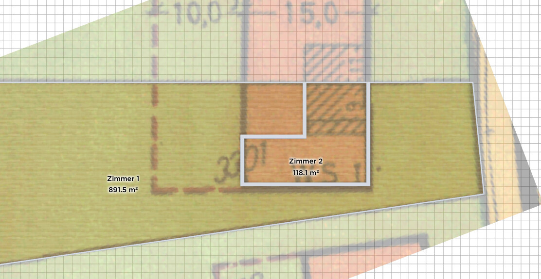

Weiß nicht. Das ursprüngliche Haus wird ja wieder angebaut. Man kann einen Innenhof ja auch so deklarieren, dass er ins Haus gerechnet wird. Oder man macht ein klares L.
Draufsicht-Grundriss mit zwei Zimmern, Zimmer 1 und Zimmer 2, Flächenangaben
Es ist ein Kleinsiedlungsgebiet aus den 30er Jahren, wo sie mittlerweile wohl recht frei einiges genehmigen. Hamburg ist ja froh, wenn Wohnfläche generiert wird.
Das rote ist das Baufenster, dann gibt es noch diese gestrichelte Linie für "sonstige Bauten" Ggf kann auch hier der Wintergarten positioniert werden, wenn man es geschickt verkauft. Der kann ja mit 3 Meter Höhe dem Haus etwas vorgelagert werden - wäre ja auch nur ein Anbau gärtnerischer Art 😉

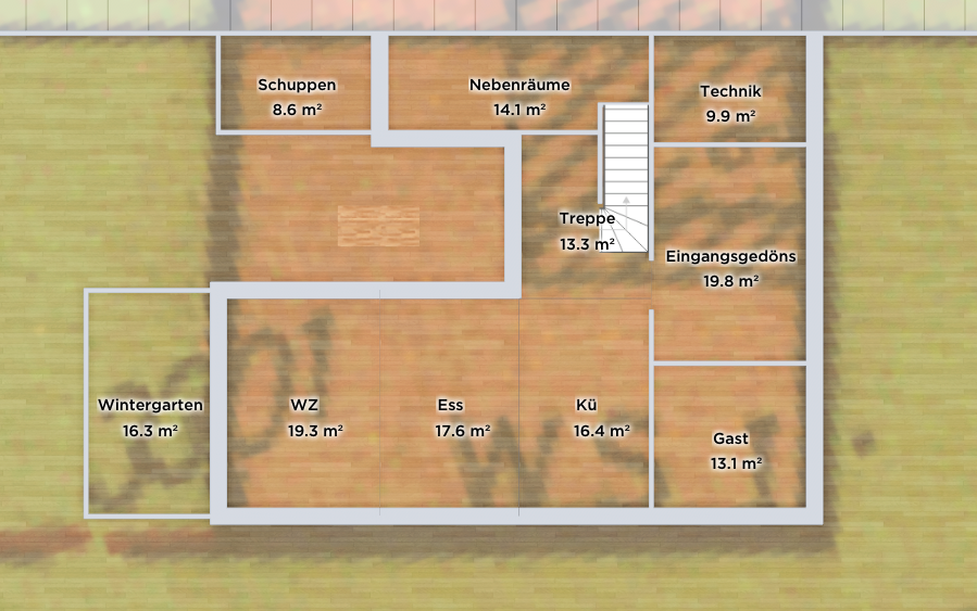

Qick&dirty 🙂 Rumspinnen darf erlaubt sein..
Schuppen und Hälfte Nebenräume eingeschossig, oben ein Riegel Kinder, ein Riegel Elterntrakt.
Innenhof kann man auch mit dem OG überhängend machen. Unten ist Süden..
Jetzt gehe ich aber mit dem Hund, der wartet.
