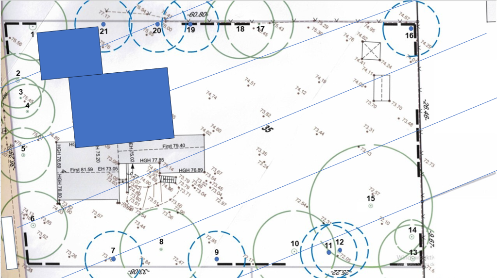

hanghaus202304.11.25 10:00Ich habe mir mal ganz grob die Höhenlinien eingezeichnet um das Grundstück besser zu verstehe.
Das Geländ hat ca. 10% Neigung. Die Strasse etwas weniger.
Der Vorherige Eigentümer hat wohl eher mit dem Hang gebaut. Zum Beispiel ist das Haus schmaler und entlang der Höhenlinie. Was mMn eher Sinn macht.
Für 2 Leute ist hier mMn ein Bungalow mit Wohnkeller zu empfehlen.
Steht das Haus noch? Wenn Ja zeig doch mal Bilder vom Bestand.
Du kannst doch kurz sagen was der Architekt geplant hat. Eventuell auch wo im Grundstück.
Hast Du Deinen Entwurf mal dem Bauamt gezeigt? Ansonsten würde ich zu einer Bauvoranfrage raten. Denn mMn kannst Du die Eingeossigkeit nicht nachweisen.
