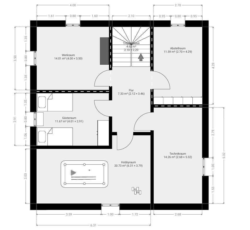

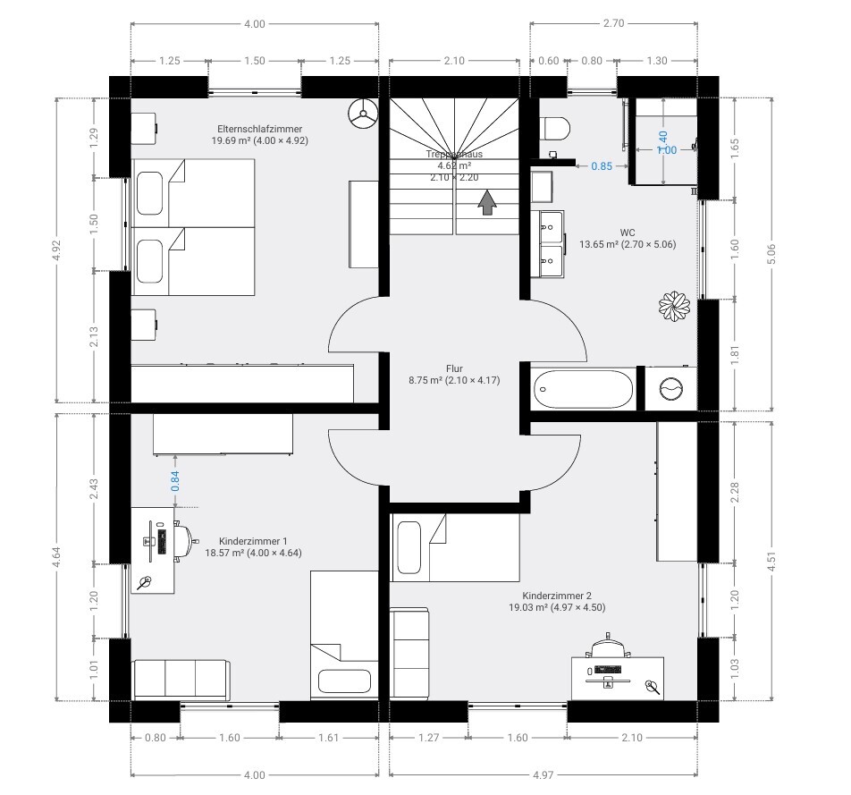

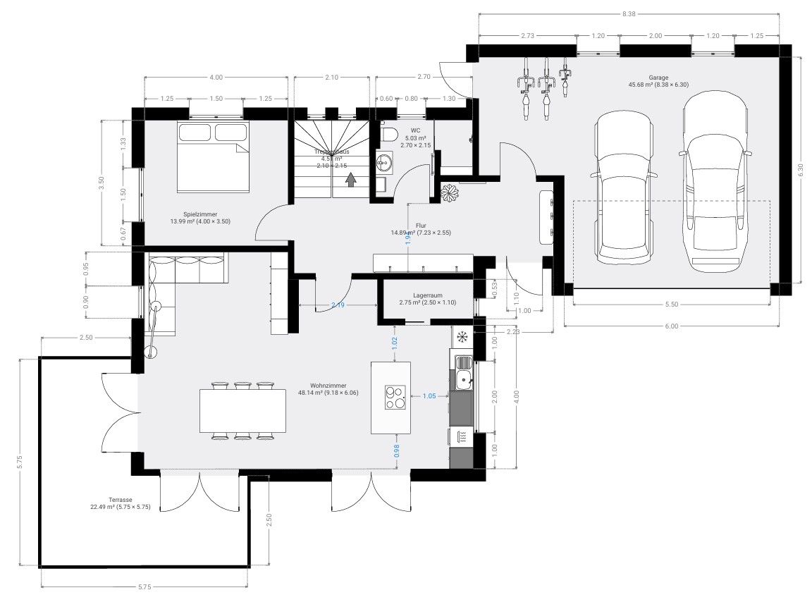

  • Was fällt euch auf den ersten Blick negativ/positiv auf?
  • Was würdet ihr anders / besser machen?
  • Würdet ihr dem Architekten zu Beginn unseren Laien-Grundriss zeigen (um möglichst direkt zum Wunschplan zu kommen) oder zunächst nur unsere Vorstellungen / Wünsche beschreiben (um diesen zunächst möglichst viel Gestaltungsfreiheit zu überlassen und komplette andere Ideen / Entwürfe zuzulassen, die uns am Ende noch besser gefallen)
Was auffällt:
  • Die Garage ist so gezeichnet, als sei sie in der Thermischen Hülle. Das sind Extrakosten bei Bau und im Betrieb, ergibt aber je nach abzustellenden Fahrzeugen Sinn.
  • Hausgröße mit Keller passen nicht zu gängigen aktuellen Baupreisen. Wie willst Du die Kosten je umbauten Raum so gering halten?
  • Im EG scheint ein Kamin eingezeichnet, der am Obergeschoss endet.
  • Die Fahrräder sind nur duech Garten oder Flur aus der Garage zu bewegen, ohne dass ein Auto gefährdet ist. (Dann lieber keine Garage und ein sicherer Stellplatz fürs Auto an der frischen Luft, oder in einem Carport.
  • Viele Räume im Keller ohne näher beschriebene Funktion - diese Räume sind die teuersten. Wenn Du sie willst, prima. Wenn Du da nur welche einzeichnest, damit die "Vollunterkellerung" auch mit Räumen gefüllt wird, verschwendest Du wertvolles Budget.
  • EG Anordnung gefällt mir grundsätzlich. Der Flur wird durch die Anbindung an die Garage recht groß (Kosten), Aus Sicht des täglichen Lebens ist das eine nette Idee.

Frankjo schrieb:
Um hinsichtlich der Auswahl des ausführenden General- oder Bauunternehmens möglichst flexibel zu sein und einen auf unsere Vorstellungen und der Grundstückssituation optimierten Plan umzusetzen, wollen wir die Objektplanung von einem freien Architekten durchführen lassen
Formuliert Eure Vorstellungen (siehe Beispiel). Bevor die nicht klar sind - und klar heißt in aller Regel auch schriftlich und bebildert - ergibt es keinen Sinn, einen Stift in die Hand zu nehmen - selbst wenn viele das tun und es vor lauter Vorfreude in den Fingern juckt.

nur ein paar schnelle Anmerkungen:
  • Wenn ihr das Treppenhaus etwas nach links, etwa auf die Symmetrieachse des Hauses schiebt wird die Raumaufteilung deutlich harmonischer.
  • Die Kinderzimmer sind sehr groß, da reichen auch 16 qm. Ist aber super, dass die gleich groß sind!
  • Ein Kamin(ofen) an der Stelle nicht nicht nutzbar. Der verstellt den Laufweg und wenn der an ist, kannst da da nicht mehr gefahrlos vorbeigehen. Und am Esstisch wirst du gegrillt.
  • Vergesst die Garage hinten im Garten. Das kostet extrem viel Geld und vor allem habt ihr eine riesige Fläche, die quasi noch Verkehrsfläche ist und damit verloren ist. Stellt vorne and die Straße ein Carport oder eine Garage und damit ist die ganze Fläche zwischen Carport und Haus bereits "geschützter Garten"
Viele Grüße,
Andreas

Ich habe – soweit mit der Planungsapp möglich – bemaßte Grundrisse erstellt und beigefügt, wobei ich die linke Wand aufgrund der Anmerkungen hinsichtlich der Größe direkt um 20 cm eingerückt und den Kamin zunächst entfernt habe.
Ansonsten haben wir uns die Platzierung des Einfamilienhaus im Grundstück (es ist das rechte 604 m² Grundstück) genauso vorstellt, wie von @hanghaus2023 in Beitrag #5 angenommen (9m Abstand nach Süden, 7,5m nach Westen). Uns ist bewusst, dass sich dadurch eine lange Einfahrt ergibt, aber wir finden diese Variante schöner als vorne einen Carport zu platzieren - das haben wir mehrfach in der Nachbarsiedlung gesehen, gefällt uns aber nicht wirklich.

Hm. Welche Fahrzeuge benötigen denn eine Garage in der thermischen Hülle des Hauses? Das ist affig teuer, allein schon wegen dem Tor, das ebenfalls Dämmeigenschaften haben muss... und bei aller Liebe, aber Old- oder Youngtimer sind bei dem Budget fürs Haus eher nicht zu erwarten.
Das Budget reicht eh nicht, vor allem nicht für KfW40 oder gar KfW40 QNG...
Wertvolle, alte Fahrzeuge stehen gerne gut klimatisiert. Wer das zu Hause stehen haben will, packt sie in eine klimatisierte Garage. Wer sie einfach nur zum Fahren abholt, stellt sie bei einem Dienstleister ab.
Aktuelle Gebrauchsfahrzeuge brauchen keine Garage, die stehen auch problemfrei draußen.
