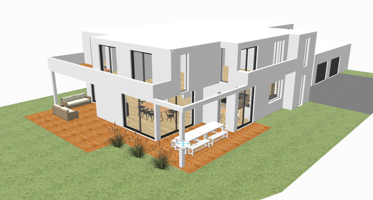

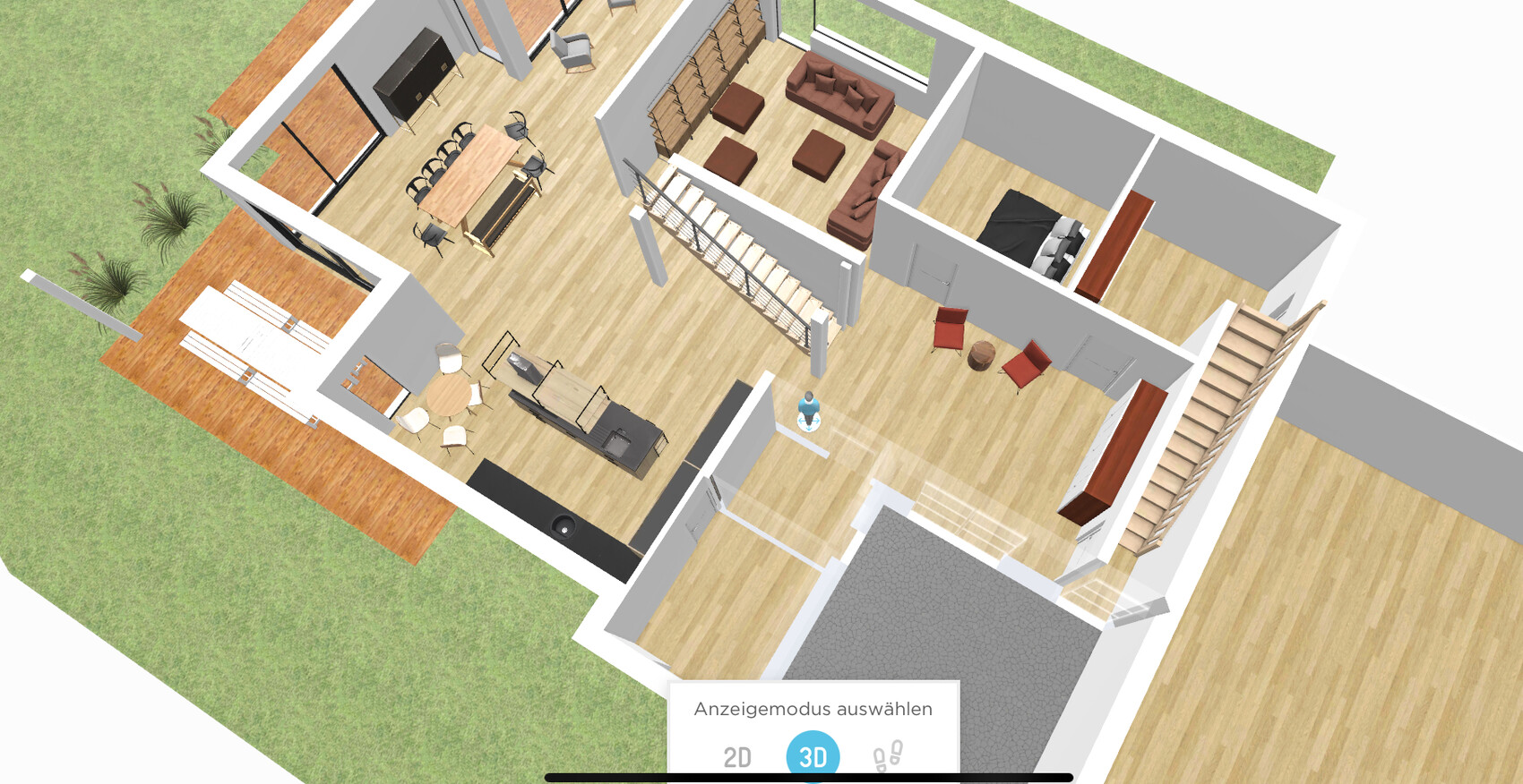

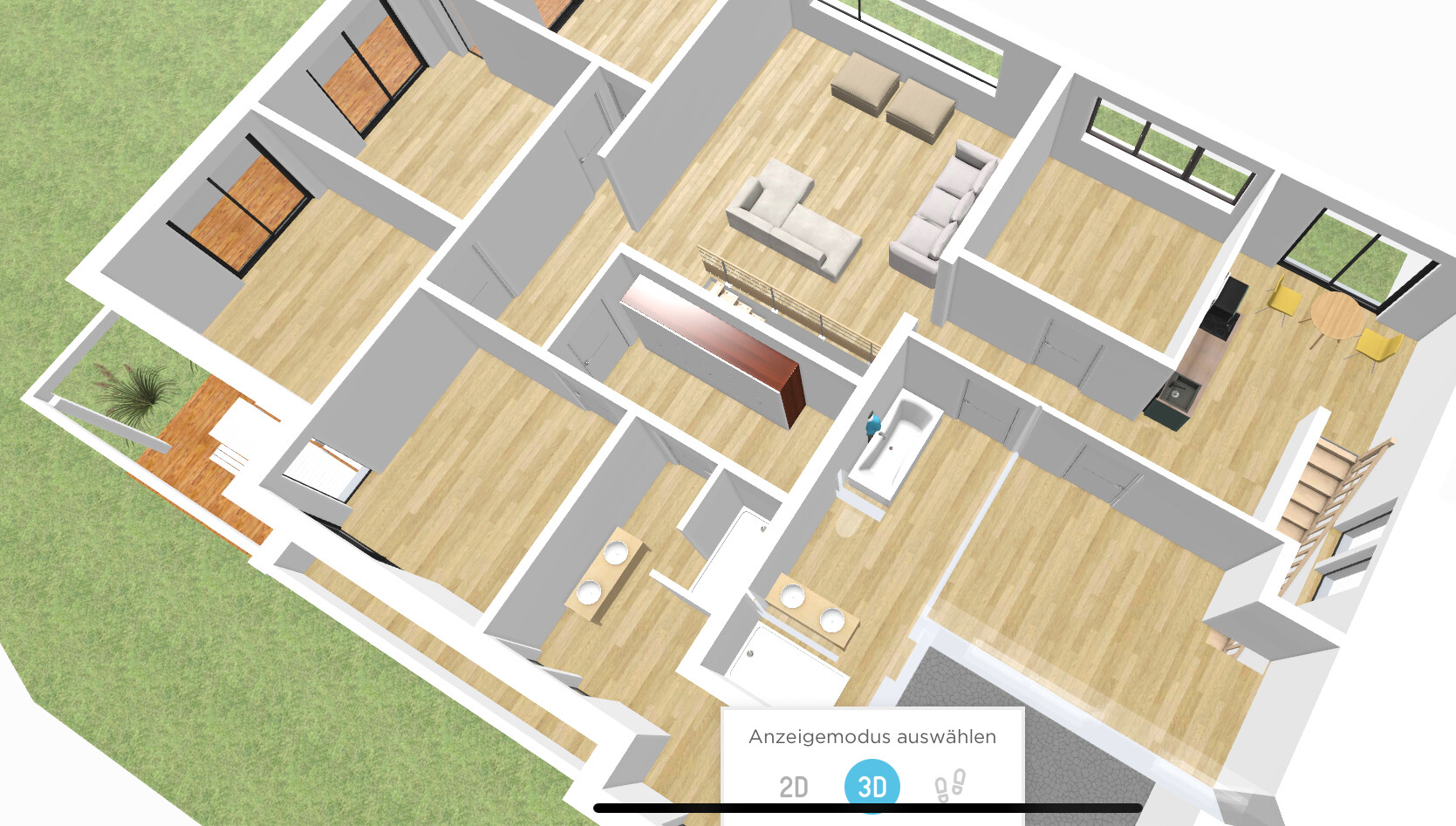

Hehe, ich kann es dennoch nicht lassen. Aber nur, um den TE zu inspirieren. Dach muss sich gedacht werden, Kamin vergessen, würde aber gehen. Fenster war ich im Westen schlusig. „Einliegerwohnung“ für die Teenager ist zum OG offen, könnte man später schließen, mit oder ohne Galerie.
Unter der Treppe zur Einliegerwohnung liegt die Kellertreppe. 2 Abende sind bei mir immer noch quick&dirty :)

Auch dieser Entwurf überplant das Grundstück wahrheitswidrig so, als sei es eben. Dem TE mangelt es nicht an Inspiration, wie der Entwurf nochmals ein bißchen anders aussehen könnte. Sondern am Mut, den Planer in die Wüste zu schicken und von dessen Nachfolger zu erwarten, sich realistisch mit dem Grundstück zu beschäftigen. Das Grundstück in die virtuelle Terrasse aus den Zeichnungen umzubauen kostet in der Größenordnung eines weiteren Vollgeschosses. Damit ist es eine Simshausplanung, und aus einem Popcornthread werde ich mich zurückziehen.

Deine Gegenrede gegen den Architekten ist für mich nachvollziehbar, allerdings zähle ich auch nicht Mauersteine.
Die bisher geäußerten Wünsche von @lawyer_51 hat der Architekt gut umgesetzt. Der baut nicht wie „man“ baut, sondern hört hin. Die Wünsche und Anforderungen gehen über gängige Standards hinaus und sind hinsichtlich des Wunsches innen und außen möglichst viel auf einer Ebene und die Räume von Eltern und Kindern gemeinsam auf einer weiteren Ebene ebenso spezifisch, wie speziell (was die Geländemofellierung angeht). Der Architekt setzt das um.
