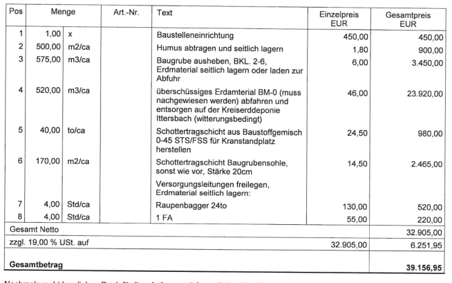

100.000 für den Keller zusätzlich im Vergleich zur Bodenplatte?
Wir sind weiter von Stuttgart weg, anbei ein Angebot von dem Tiefbauer. Die Hauptkosten sind bei uns nicht die Arbeitszeit sondern die reine Entsorgung des Aushubs.
Dazu noch 5000€ Treppe, 10000€ Bodenlegen bist schon bei 55000€ und "der Keller" ist da noch gar nicht dabei, die Wände nicht gemauert und verputzt, Drainage nicht gelegt und noch keine Elektrik. Ich denke 100k€ kommen da ziemlich sicher zusammen, eventuell mehr.

Ob es 65k oder 105k werden, ist am Ende „egal“. Egal, weil du dafür eine Menge richtige Wohnfläche oberirdisch bauen kannst. 25-35qm mehr am Haus macht sich schon bemerkbar (kann auch ein besser nutzbares DG werden. Ein Haus mit Satteldach ist dafür ideal.)
Erst mal danke (auch an alle anderen) für die ganzen Hinweise, das ist absolut hilfreich! Satteldach geht leider nicht, vorgeschrieben ist Flachdach oder Pultdach bis 8 Grad Neigung. Das mit dem Keller war tatsächlich eins der ersten Dinge auf die wir uns einigen konnten, deshalb fühlt es sich nicht gut an, darüber wieder zu diskutieren. Aber Geld für nix (oder wenig) auszugeben ist auch nicht unser Ziel, deshalb danke für die Tipps, wir denken noch mal drüber nach.
