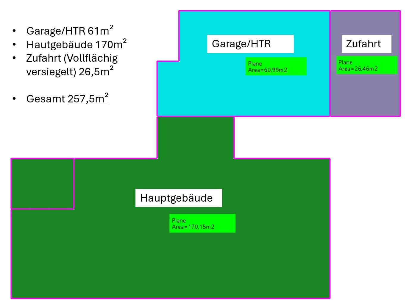

Anbei die Berechnung, was meint ihr?
2D Grundriss eines Gebäudekomplexes mit Hauptgebäude, Garage, Zufahrt und Flächenangaben

Hier habe ich wegen der Grundflächenzahl schon Zweifel. Ohne jedoch sicher zu sein.
Die Grundflächenzahl als Grundflächenzahl, kennen wir alle, ist ein Faktor.
Die Grundriss, die Grundfläche, (für mich) recht selten in BPlänen genutzt, ist ein absoluter Wert und gilt als Höchstmaß der Versiegelung für ein Grundstück, unabhängig der Grundstücksgröße.
Die bis zu 50%ige Erhöhung für Nebenanlagen nach Par 19 Baunutzungsverordnung gilt wohl auch hier.
Also alles gut.
170qm/50% macht 85qm zusätzlich für Nebengebäude, Wege und Zuwegungen.
um weitere 50 % überschritten werden
Die sind schon sehr großzügig. Allerdings betrifft es halt keine normale Pflasterung, nur Rasengitter, die sich zB theoretisch als zusätzlichen Stellplatz anbieten, siehe Par 9 Abs. 1 Nr. 20 Baugesetzbuch
Du hast Deine Wege aus #12 nicht mit drin.
