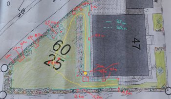

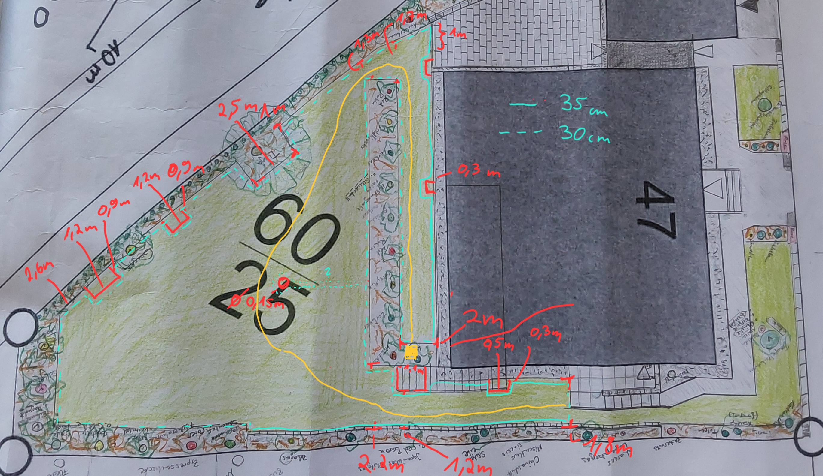

Ich möchte einen neuen Roboter (Gardena Sileno Minimo 350m²) installieren und frage mich, ob die Verlegung der Kabel wie skizziert in Ordnung ist. In grün ist das Begrenzungskabel und gelb das Leitkabel eingezeichnet.
Grün durchgezogen heißt 35cm Abstand zur Begrenzung.
Grün gestrichelt heißt 30cm Abstand zur Begrenzung.
  1. Insbesondere frage ich mich, ob die Station (gelber Kasten) in dem schmalen Streifen (2m) später Probleme macht?
    1. Muss ich den Roboter später da raus schicken, bevor er mäht oder findet er die 1,3m Engstelle zur großen Rasenfläche alleine?
    2. Wird dort ein Korridor Cut nötig?
  2. Ist das Leitkabel in der großen Fläche so ausreichend?
  3. Muss der Sonnenschirm in der Mitte (10cm Durchmesser) als Insel eingezogen werden? (Dieser ist auch abnehmbar. Im Sommer bleibt er allerdings stehen.)
  4. Muss ich den Roboter extra in die Fläche schicken, wo das Leitkabel endet? (Der Durchgang dahin ist an der schmalsten Stelle nur 1,2m breit.
Herzlichen Dank für eure Hilfe!
