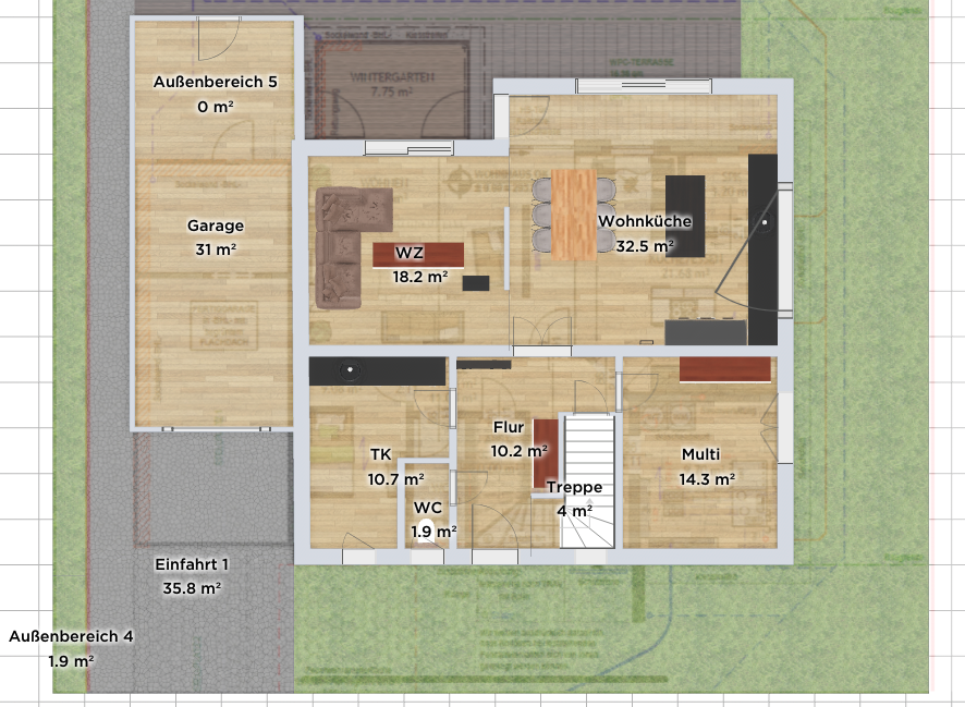

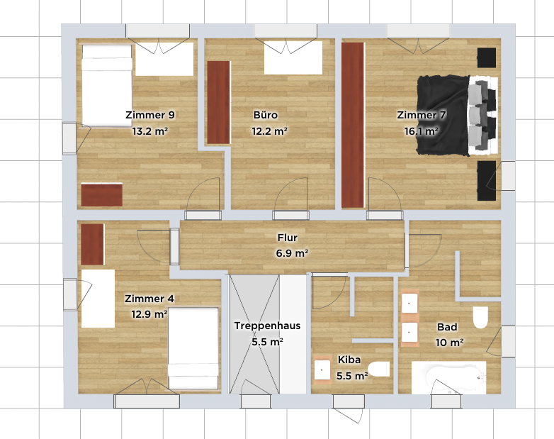

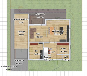

Quick and dirty:
Grundriss eines Hauses mit Terrasse, Garage, Eingang, Flur, Treppe, Wohnküche und WC.

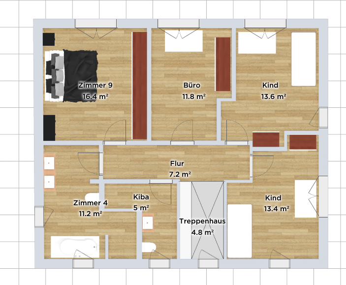

Vogelperspektive Grundriss mit Zimmer 9, Büro, Zimmer 7, Flur, Zimmer 4, Treppenhaus, Kiba, Bad

Treppenfenster kann mein Tool nicht über die Geschosse hinweg. Das wäre quasi das Pendant zum Fensterband in der Küche.
Wenn ich es recht bedenke, dann würde ich den Flur spiegeln, dass der Eingang näher an der Auffahrt ist und die Treppe auf die andere Seite wandert. Dann die Kinderzimmer die schönere Westseite spendieren, Schlafzimmer und Bäder zur Ostseite.

Nochmal quick und dirty, mein Vorschlag
Grundriss eines Hauses mit Flur, Treppenhaus, Büro, Zimmern und Küche.
Grundriss eines Hauses: Garage, Flur, Treppe, WC, WZ, Wohnküche, Multi, Terrasse.

Ich finde Schränke hinter der Tür nicht hesonders praktisch, weil sich Schranktüren und Zimmertür schnell ins Gehege kommen können, d.h. man muss immer aufpassen, ob nicht gerade Jemand am Schrank ist. Wir haben hinter der Tür das Regal für Sachen, die man nochmal anzieht, Haussachen usw. Das hat aber keine Türen.
28.06.25 17:59
Es ist aber immer ein Gewinn von einem Schrankplatz von einem Meter - irgendwo muss der Krusch ja deponiert werden.
Jemand
Der Jemand sollte hier wohl nur eine Person im Schlafzimmer sein.
Für meinen Geschmack gibt es hier viel zu wenig versteckten Schrankraum.
