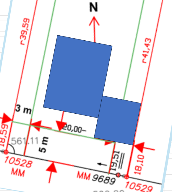

ᐅ Grundriss Einfamilienhaus in Hanglage

Kann man in A so viel günstiger bauen als in D? MMn solltest Du etwas verkleinern so max. 12*9m. Garage erst bauen wenn noch was vom Budget übrig ist.
So macht der Bezug Sinn. Danke.
Ist beabsichtigt so weit wie möglich an die Strasse zu bauen?
hanghaus2023
22.05.25 15:31
Wenn die Prioritaät der direkte Zugang zum Haus ist, dann eher Haus und Garage nebeneinander.
Lageplan mit zwei blauen Gebäuden auf einem Grundstück, Nordpfeil und Maßangaben.
John2122
22.05.25 15:33
Ich habe viele gute bekannte Handwerker. Hier können wir einiges einsparen. Garage wird geplant, aber erst umgesetzt, wenn das Budget wieder gefüllt ist. Das zweite Geschoss wird ebenfalls zurückgelassen, und nach und nach ausgebaut. (Fußbodenaufbau wird hergestellt, Ausbau findet später statt. So werden ebenfalls kosten eingespart).
Günstiger ist es nicht, nur muss nicht alles von Beginn an fertiggestellt sein! Früher war es nicht anders...
Wir würden gerne Mittig am Grundstück das Haus platzieren. Der Garten im Süden für die Wintermonate, der Garten im Norden für die immer wärmer werdenden Sommermonate.
Wichtig ist uns, der barrierefreie Zugang von der Garage ins Haus. Nur ist das mit dem ansteigenden Gelände ein wenig schwierig, das Gartenniveau dann ebenfalls auf einer ebene herzustellen, ohne das ganze Haus zu tief in den Hang zu platzieren.

Die Idee "mittig mit den zwei Gartenteilen finde ich ganz gut. Denke daran, dass Du eine lange Zuwegung zum Haus brauchst. Das sind nicht nur Kosten, sondern auch ggfs.verschenkter Gartenraum.
Meinst Du damit komplett auf einer Ebene oder wäre auch eine kleine Rampe außen eine Lösung?
Gibt es einen besonderen Grund warum Ihr so auf Ebenen setzt? Rasenmäher schaffen auch 10%
Unter 10% Steigung sollte das kein Problem sein.
Erschliessung wir teurer wenn Du weiter nach oben gehst.
