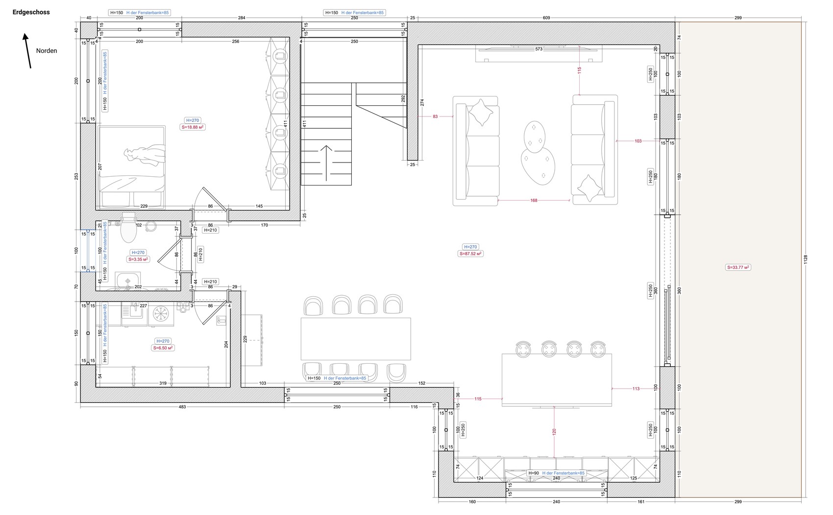

Skya2020 schrieb:
Lieben Dank für deinen Entwurf. So passt es leider nicht ganz zu uns. Das Schlafzimmer kann nicht im Erdgeschoss sein, da mein Mann bis Mittags schläft und wir dann im Wohnraum nicht laut sein könnten. Aber ich bin selbst grad nochmal am basteln mit einer anderen Treppenform und nehme deins auf jeden Fall mal als Inspiration mit.Dann pack euer Schlafzimmer am besten ins UG, denn sonst musst du ja auch den Kindern in den Ferien verbieten in ihren Zimmern zu spielen bis der Papa aufgestanden ist. Ich hab 3 Kinder und bin ehrlich gesagt froh, wenn die sich entschließen in ihren Zimmern zu spielen und ich im Wohnzimmer mal entspannen oder in Ruhe die Küche aufräumen kann, ohne dass mir Spielzeug oder Kinder vor die Füße springt. Und ich weiß auch, wie nervig es ist, die Kinder ständig zu bremsen, wenn der Papa Nachtschicht hatte...Also ehrlich, wenn dein Mann bis mittags schlafen muss, würd ich dafür bei einem Haus dieser Preisklasse wirklich eine darauf angepasste Situation der Schlaf- Leb- und Spielbereiche anstreben.

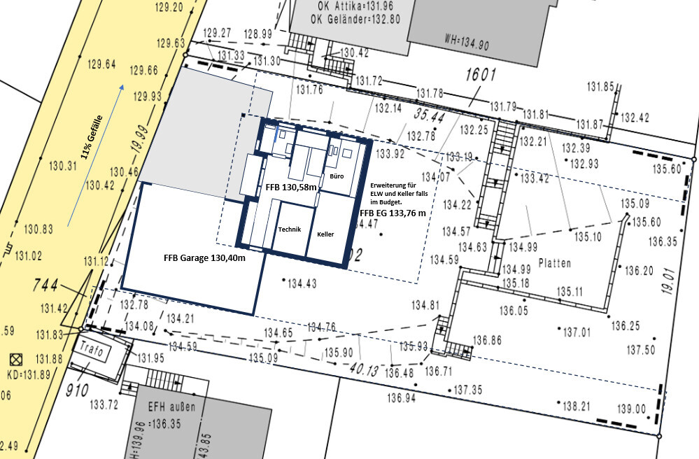

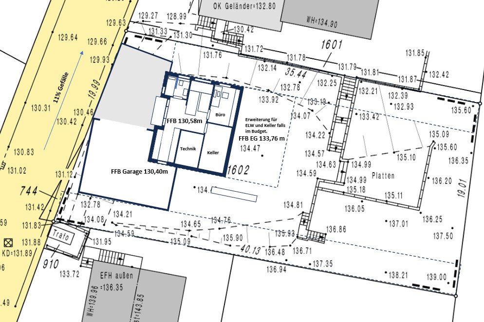

wiltshire16.01.25 12:03Skya2020 schrieb:
Wo würdest du denn die Garage platzieren? Eben aufgrund der Hanglage ist es doch die einzig logische Konsequenz dachte ich?Die Garage würde ich wie von @hanghaus2023 vorgeschlagen zur Straße an die untere Grundstücksseite stellen.hanghaus2023 schrieb:
Ich habe das noch etwas nach Osten verschoben aber nur das UG.

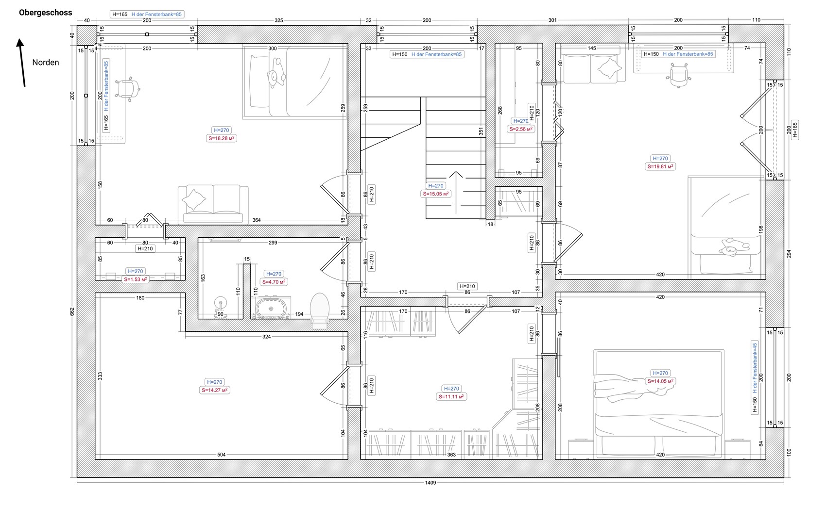

Dadurch muss das haus aber einiges weiter nach hinten verschoben werden und man verliert Garten oder? Also ich seh den Vorteil davon nicht ganz.Ich habe jetzt hier mal einen neuen Grundriss auf die schnelle erstellt (daher bitte nicht so genau auf Fenster und Co gucken. Auch die Treppenmaße habe ich jetzt mal ins Blaue geraten(vermutlich etwas zu groß?)).
Dabei habe ich jetzt auf die Einliegerwohnung verzichtet, dadurch wird der Keller sehr viel weniger verwinkelt.
Insgesamt find ich es stimmiger. Was sagt ihr dazu?
Einzig beim Bad und Hauswirtschaftsraum im Obergeschoss habe ich noch keine Ahnung wie man das sinnvoll gestalten könnte. Gerne könnt ihr hier mal Vorschläge machen.
