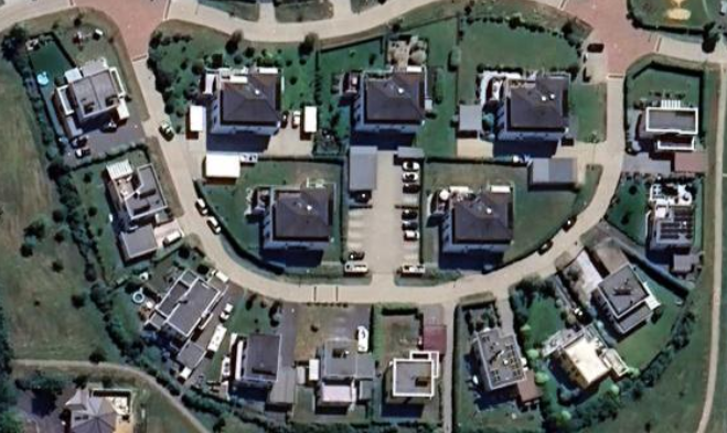

Ich habe vorhin mal drauf geachtet bei uns (das halbe Wohngebiet besteht aus den Bauhausstil-Häusern): der Abschluss ist überall supergerade. Hier mal ein Luftbild:
Luftaufnahme einer Wohnsiedlung mit mehreren Mehrfamilienhäusern rund um eine Kreisstraße.
Die Attika ist überall auf gleichem Höhenniveau vom Haus bzw Baukörper. Innen das Dach mit den Photovoltaik-Elementen
18.09.24 23:46
Matteoboer schrieb:
Von außen würde das dann wie ein sehr flaches Satteldach aussehen. [...] Und @11ant in deinem Fall würde die Attika in gleichem Maße mitfallen. Sprich man hätte am Ende auf der Straßenseite bei 5% Steigung und 11m Länge eine 55cm höhere Wand
Nein ...
11ant schrieb:
Der Architekt wird wenn er plietsch ist hier ein "hangfolgendes" Pultflachdach nebst mitsteigenden Attiken planen, dessen Traufpunkt und Firstpunkt an gegenüberliegenden Ecken liegen.
... nicht wie ein Satteldach, sondern wie ein diagonales Pultdach, und in der Höhe kaum auftragen.
