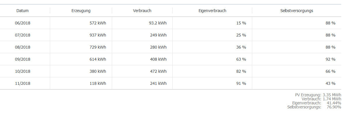

Photovoltaik für Wärmepumpe bringt nie alles, aber macht auf jeden Fall einen Riesenspass Bei uns läuft die Wärmepumpe über den normalen Haushaltsstrom; die Verbräuche sind also incl. Kühlung im Sommer, Heizung, Warmwasser, Kochen, Spülmaschine, Waschmaschine, Trockner, Beleuchtung etc... November ist bis incl. heute früh.
Monatliche PV-Erzeugung, Verbrauch, Eigenverbrauch und Selbstversorgung (06–11/2018)

Hatte vergessen: Es ist eine modulierende Splitt- Luft-Wasser-Wärmepumpe mit 6 kW thermisch...

Ja die Voraussetzungen müssen natürlich gegeben sein Berny wie ist eure Photovoltaik ausgelegt? Die Zahlen sehen ja mal richtig gut aus
