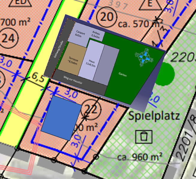

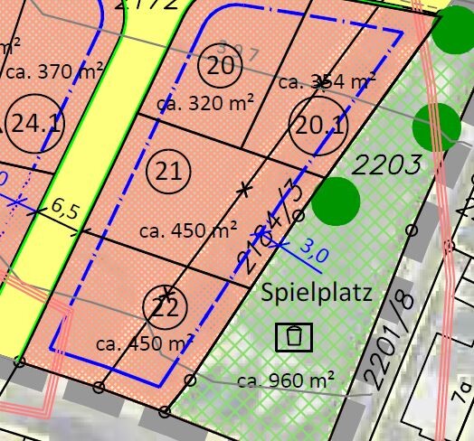

Stell mal bitte das ausgesuchte Grundstück ein. Dein Plan passt nicht in die #22. Ich habe jetzt keine Zeit den neuen Bebauungsplan zu suchen.

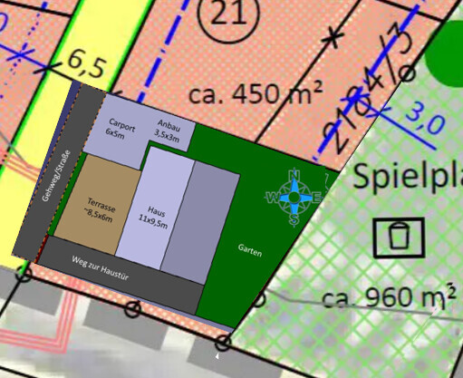

Allthewayup
Du schreibst ja schon das der Entwurf aus deiner eigenen Feder stammt, das merkt man an allen Ecken und Enden. Die Terrasse zur Straße hin auszurichten ist eines der größten fails meiner Meinung nach. Auch würde ich die Haustüre immer möglichst nach an die Einfahrt/Straße setzen damit ich nicht 15m bis zur Haustüre zurücklegen muss. Dann würde ich - da es das Grundstück hergibt die 11m in Ost/West Ausrichtung nutzen, damit mehr „Süd-Sonnenlicht“ ins Haus kommt, das ist vor allem an sonnigen Wintertagen ein Segen. Dafür braucht es im Sommer halt einen Sonnenschutz. Das Gästebad geht kleiner - auch mit Dusche. Wir haben das mit 6,5qm locker geschafft. Ich finde den Koch und Essbereich auch irgendwie unpraktisch gelöst. Zeichne mal die Möbel noch Maßstabsgetreu ein und die Sanitäreinrichtung dann wird vieles nochmal klarer und andere Lösungen hier und da vermutlich besser.
hanghaus2023
Hier mal Dein Entwurf in #22
Grundstücks-Lageplan: Haus mit Terrasse, Carport, Garten und Weg zur Haustür.
Ich habe mal den Nordpfeil gedreht.
Die 450 m2 machen das nicht besser.

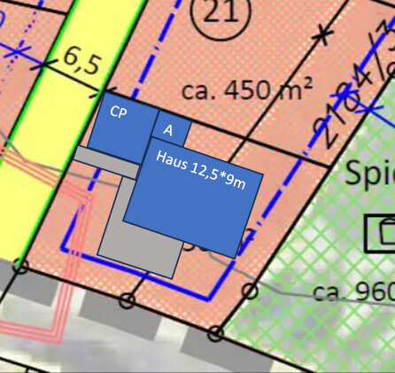

Hier mal mein Vorschlag.:
Grundriss eines Baugrundstücks mit Hausumriss und Maßangaben ca. 450 m²
CP 6*6m
Abst. 3*3m
So geht auch ein Photovoltaikanlage Richtung SSW
