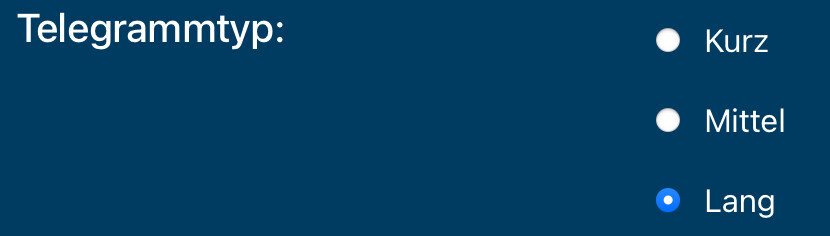

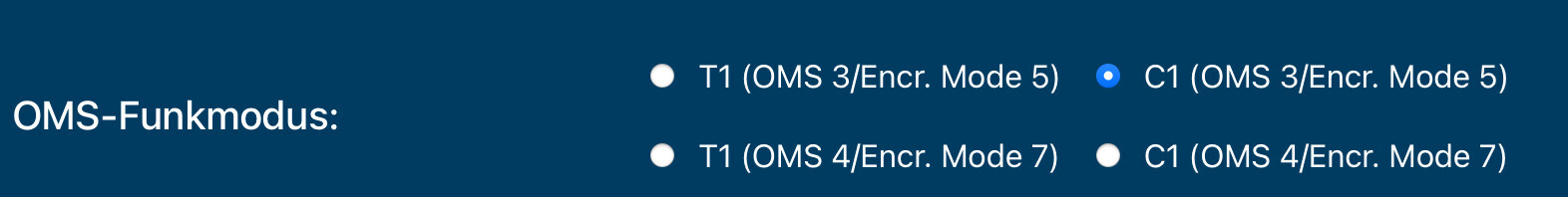

Die bei mir aktuell installierten Zähler (Kalt-/Warmwasser) sind Messkapselzähler IST mit QN 2,5 von Lorenz. Die neuen Zähler müssen also auf die vorhandene Basis passen. Ich habe mir von Lorenz ein Angebot eingeholt. Nun muss ich eine Konfigurationsdatei ausfüllen. Hierzu habe ich folgende Fragen:
1.) Die Zähler funken auf Basis des OMS-"Standards". Nur welchen Funkmodus muss ich wählen und welche Auswirkungen hat das?
2.) Weiterhin muss ich den Telegrammtyp angeben. Was ist hier sinnvoll auszuwählen und warum?
