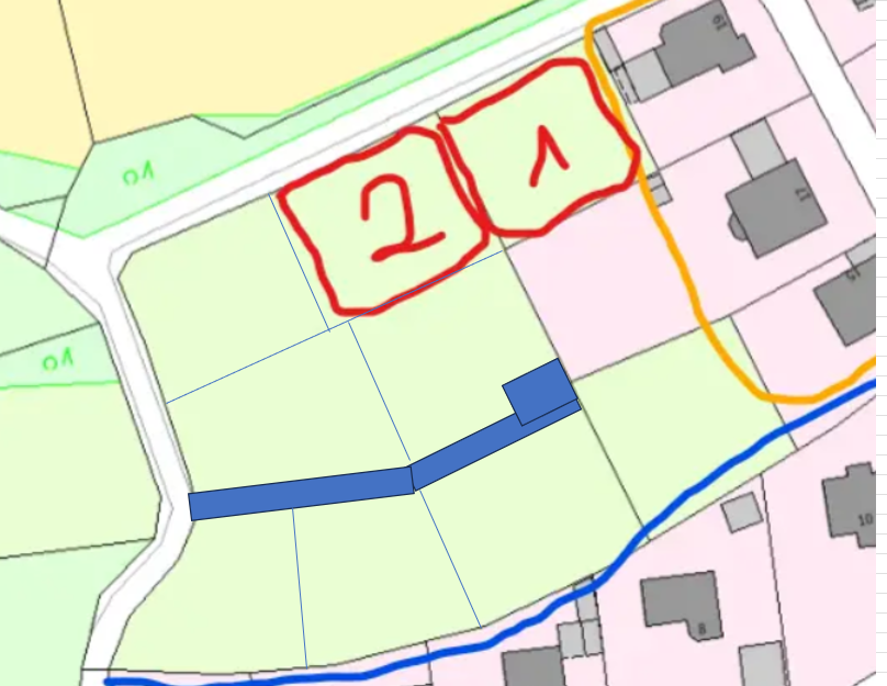

Aus meiner Sicht ist das eine absolut sinnfreie Diskussion. Die Grundstücke "1" und "2" liegen beide aus meiner Sicht im Außenbereich und das wird sich nicht allein dadurch ändern, daß die Gemeinde weiteren Baulandausweisungen positiv gegenüberstünde. Und selbst wenn, taugen Ähnlichkeiten der Regeln zwischen zwei benachbarten Bebauungsplan-Geltungsbereichen nicht dazu, auf diejenigen des 2040er Bebauungsplanes für Deine beiden Grundstücke zu schließen. Plane Dein Haus für ein Grundstück, und auch erst wenn Du es hast. Ersatzweise Planspiele mit Mondgrundstücken (und seien sie auch noch so konkret "erreichbar" im Besitz von Verwandten) zu treiben, ist Quatsch. Die entscheidende Voraussetzung für die rechtliche Bebaubarkeit eines Grundstückes lautet nicht "gehört der Tante", sondern "ist Bauland" (und erschlossen). Ich sehe hier für eine "Ergänzungssatzung (o.ä,) - vgl. https://www.hausbau-forum.de/threads/vorentwurf-eines-bebauungsplan-erfahrungen.45769/page-4#post-644751 (der dortige TE ist in einer sehr ähnlichen Lage) - keinen Anhaltspunkt. Suche ein anderes Grundstück (außer, Zeit spielt für Dein Vorhaben keine Rolle).

Das Grundstück ist kein Bauland.
Das dachte ich mir. Dann bin ich hier raus.

Okay, habe das denk ich grundsätzlich verstanden.
Die Intention war abzuklären, welches Grundstück sinnvoller bebaut werden könnte, um mit relativ konkreten (aber keinen starren) Vorstellungen zur Gemeinde zu gehen.
Da es bei uns in der Gemeinde/Dorf, in den letzten Jahren schon einige Fälle gab, in denen 'landwirtschaftliche Flächen' in Bauland für einzelne Grundstücke umgemünzt wurden.

Hier mal als Denkanstoss.
Da könnten 10 Grundstücke entstehen.
