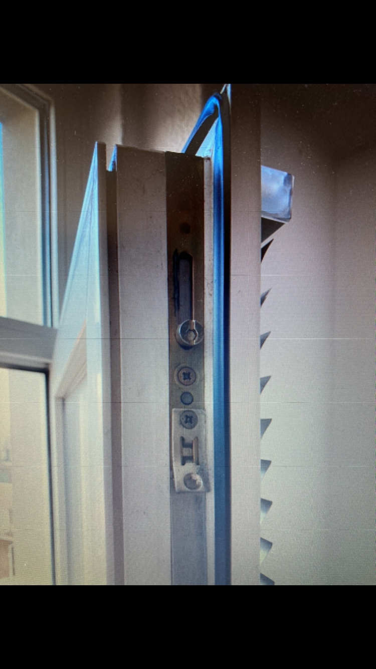

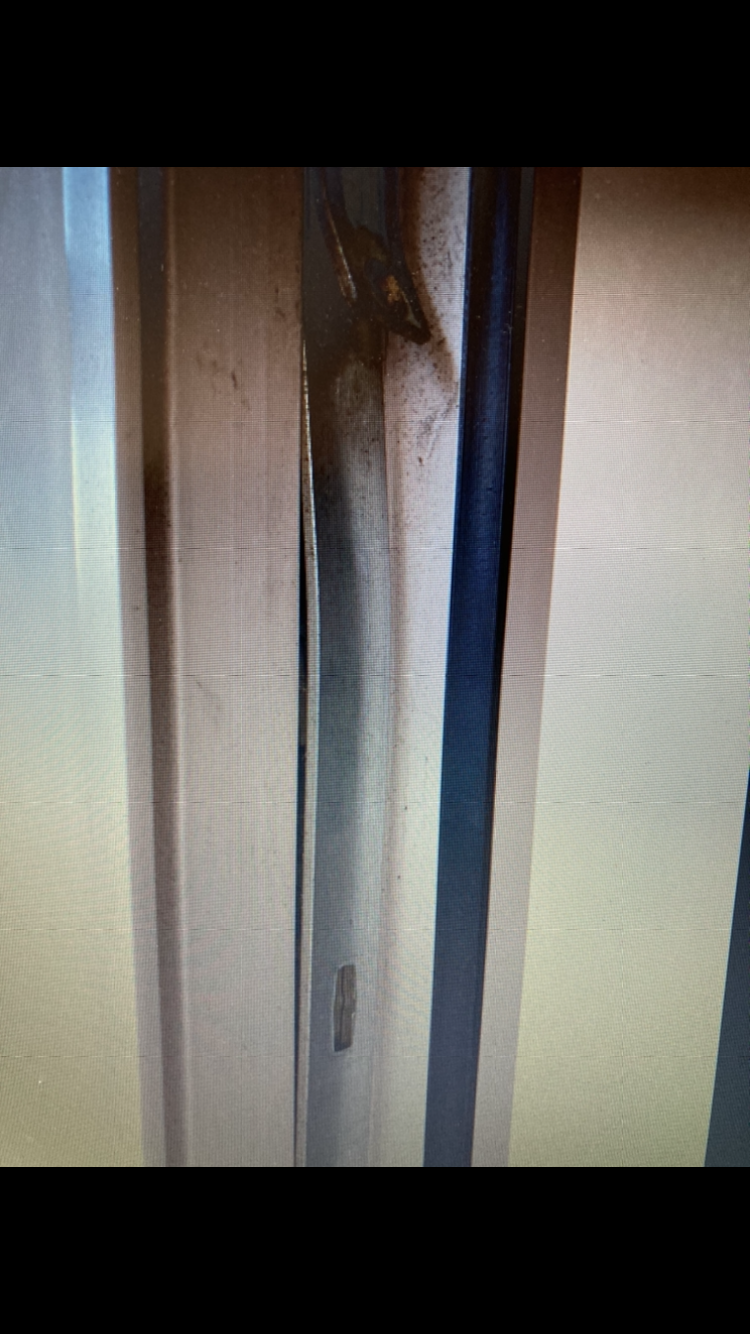

Ruediger60 schrieb:
eines meiner Fenster ist leider kaputt gegangen, [...] Das Fenster ist von der Fa. K..l
Fenster sind höchst selten von einer Firma. Typisch ist, daß der End"verbraucher" den Namen des Profilherstellers kennt, aber nicht weiß, mit welchen Beschlägen und welcher Mechanik der Fensterbauer das Gesamtprodukt assembliert hat. Nach Deiner Beschreibung hast Du einen Bedienfehler begangen, der ausreichen kann, um diesem "Räderwerk" gewissermaßen "die Zündung zu verstellen" - aber auch keine so brachialen Kräfte dabei eingesetzt, daß Polen für immer verloren wäre. Du wirst einen Fachmann für den Fenstereinbau - vermutlich am besten von der liefernden Firma - holen müssen. Mitleidsheischende Geräusche der Technik während der Operation ohne Narkose wirst Du dabei ertragen müssen. Vermutlich wirst Du Dich von zwei grünen Scheinen trennen und die Geduld für zwei Wochen Lieferzeit aufbringen müssen. Ich erwarte eine schwere Geburt, die jedoch Mutter und Kind gut überstehen werden. Mal so als ehemaliger Fensterfabrikant und späterer -händler (aber nicht selber Einbauer) gesagt.
Ruediger60
16.10.23 18:17
Vielen Danke für die Info. Vor allem freue ich mich, dass mir ein Profi geantwortet hat. Ich hatte vergessen zu schreiben, dass sich das Fenster oben noch einen Spalt auf bekommen lässt, auf diese Weise gäbe es ja evtl. eine Chance (?), über die Mechanik, die dort noch erreichbar ist, zu arbeiten. Wäre das denkbar? Danke.
16.10.23 18:24
Sagen wir lieber "Semiprofi", denn ich habe selber nie Fensterbauer gelernt.
Der Profi - wie gesagt am besten von der seinerzeit einbauenden Firma - wird sich ein baugleiches Fenster anschauen, und am betroffenen Fenster untersuchen müssen, was wie geht. Geduld und Geschick werden seine wesentlichsten Werkzeuge sein, und anschließend der Austausch verbogener Teile.
Ruediger60
16.10.23 18:25
OK, dann werde ich das genau so machen. Danke nochmals!
