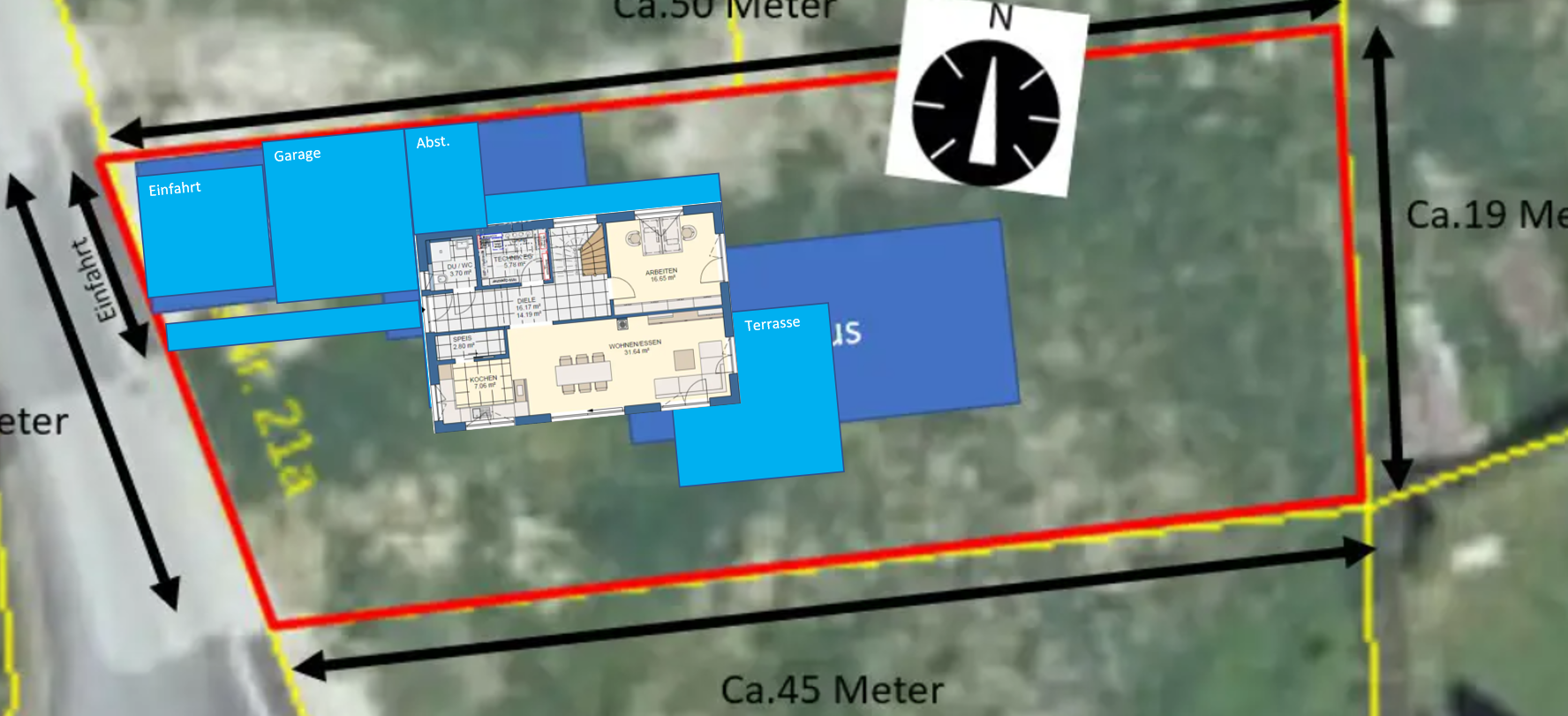

Thatspad schrieb:
Rechteckig wird ja leider schwierig da dann das Haus zu sehr hinter der Garage steht.
Aber die steht doch noch nicht?! Du willst gerade Dein Haus einer Garage unterordnen!
Was hat sich Kampa dabei bloß gedacht: die machen doch gute Entwürfe, was ich bis jetzt so gesehen habe…
hanghaus2023
11.05.23 13:49
Zum Grundriss sag ich erstmal nix. Nur im Beispiel sollte man Küche und WZ tauschen.
Ich würde gern dem Garten mehr Fläche geben zum Beispiel so:
Lageplan des Grundstücks mit rotem Rand, Kompass und Grundriss (Einfahrt, Garage, Abstellraum, Terrasse).

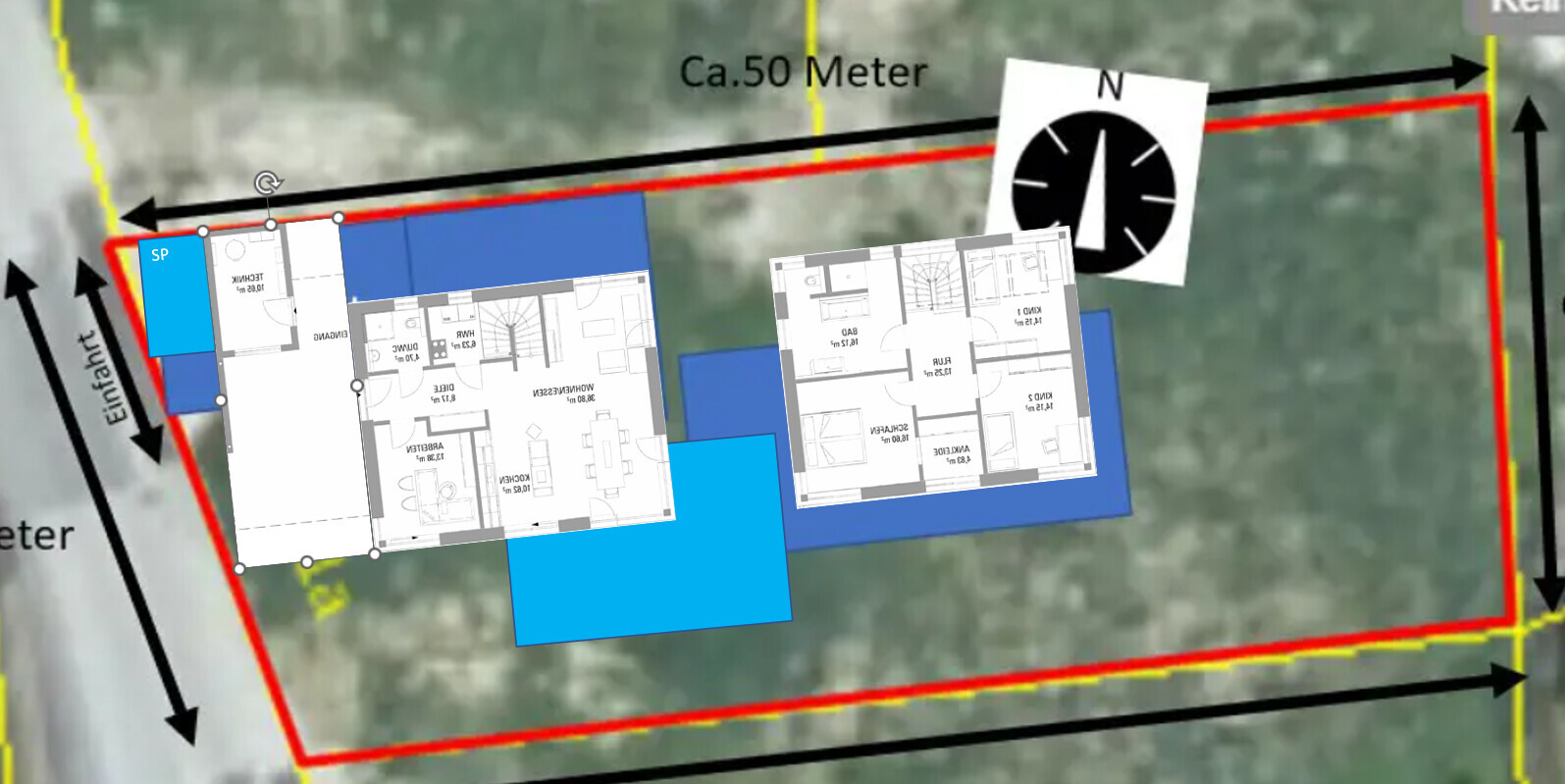

Hier mal noch ein anderes Haus von Kampa. Da hast noch mehr vom Garten. Mit Doppelcarport und Stellplatz.
Lageplan: Parzelle mit zwei Gebäuden, roter Umrandung, Maß ca. 50 Meter, Kompass.
