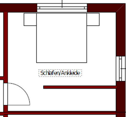

Was mir aber auch noch aufgefallen ist: Die Ankleide erscheint mir ziemlich sinnlos. Da passen ja nur ca. 2,5-3 Meter Schrank hinein?! Der Rest sind Laufwege, bei denen man höchstens noch einen Stuhl (für die nicht-ganz-sauber-nicht-ganz-dreckig-Kleidung) und einen kleinen Wäschesammler unterbekommt. Die optische Trennung bringt auch keine praktischen Vorteile, wenn früh morgens der Partner direkt hinter dem Kopfende herumwuselt. Das würde ich mir nochmal überlegen, ob das wirklich die beste Variante für ein eigentlich schön großes Schlafzimmer ist.
Ich sehe das auch so wie du. Die Ankleide würden wir noch ändern wollen eventuell so:
Grundriss eines Schlafzimmers mit Bett und Ankleide im Planlayout

Aus meiner Sicht auch. Aber…
Widerspricht sich das nicht? Planung für 2 Personen und Kinderzimmer?
Oder sind welche geplant?
Und woran wollt Ihr sparen? An den genannten Fenstern?
Zum Grundriss: ich finde den Allraum überhaupt nicht gelungen: 3,60 sind schon recht schmal für ein WZ. Mit der Länge wird der Raum ein Schlauch. Auch die Kinderzimmer sind Schläuche.
Bad mit 2,80 wird superknapp und eher nur mit einer kleinen Wanne realisierbar. Schlafzimmer als Durchgangszimmer nicht vorteilhaft.
Auch gibt es keinen adäquaten Zugang zum Garten, nur zur Südterrasse, und da ist der Platz endlich und die Grenze nah.
Ich würde den Allraum im L im SO planen, davon wird einiges profitieren. Außerdem den Eingang im Norden. Garage nach hinten, also planrechts schieben. Rest ergibt sich.
Sry für die Verwirrung! Wir planen mit maximal 2 Kinder haben aber aktuell keine Kinder. Sparen wäre aus meiner Sicht höchstens an der Hausgröße und die Fenstergröße. Mehr Potential sehe ich leider nicht.
