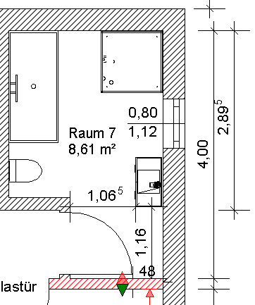

  • Die Flure sind dunkle Höhlen, daran ändern die Glastüren wenig
  • Das Bad im EG ist eine dunkle Höhle
  • Das Esszimmer hat keinen Platz für Gäste ohne die Küche zu verbauen
  • Es fehlt ein anständiges Bad für eine vierköpfige Familie, im EG kann man das Bad nicht mal betreten ohne mit dem Waschtisch zu kollidieren, auf der Toilette kann man kaum sitzen

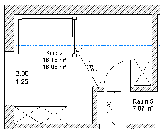

  • Kind 2 ist groß aber es bleibt noch nicht mal Platz für ein großes Jugendbett mit 140 cm Breite ohne wieder unnötige Engstellen zu produzieren

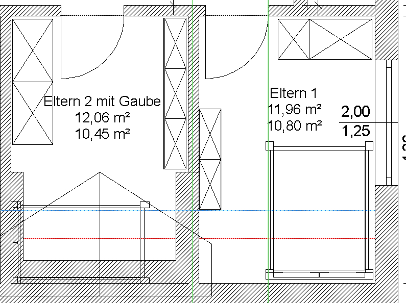

  • Eltern 2 ist eine Abstellkammer, wenn die Wand verschoben wird werden es sogar zwei Abstellkammern (wobei noch nicht mal Platz ist um einen schrank(*) zu stellen), von den betten die nicht anständig bestiegen werden können ganz zu schweigen

- Bad EG: Ja, da ist noch ein alter Entwurf drin und fand ich auch nicht so toll. Der ist meiner Meinung nach besser, aber auch noch ausbaufähig.

- 1,50er Bett. Ich seh keine Engstelle bzw nicht, was ein rechteckiger Raum für Vorteile für zB noch einen Schreibtisch und co bringen sollte.

- Doch Schrank stellen geht, die Kästchen mit dem X drin sind Kleiderschänke (0,6x1) die schmalen unsere Bücherregale. Aber das ist ja nur Beispiel. Die Betten sind im übrigen 1,3 und einmal 1,7
