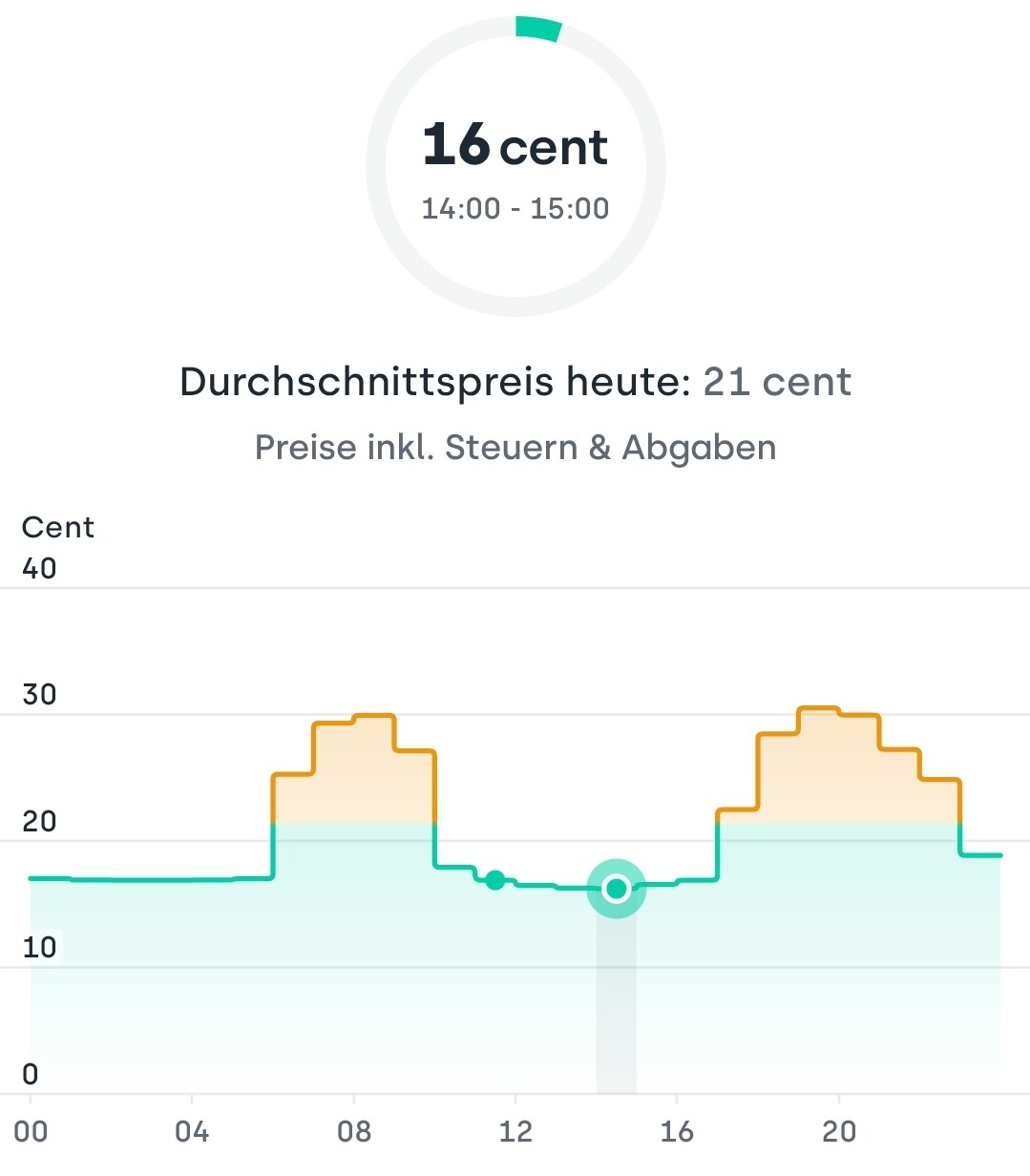

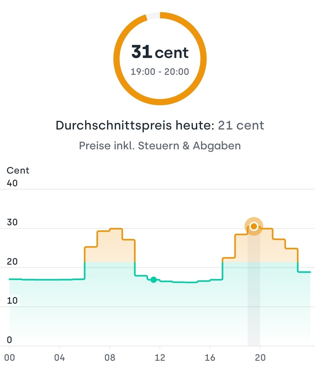

Hier ein Beispiel - Unser Strompreis heute (Stundenvariabel):
Anhang anzeigen 81811 Anhang anzeigen 81812
Solarertrag ist heute eher Mau - dafür viel Wind. Differenz 15 Cent. Aktuell rennt die Wachmaschine und Spülmaschine. Warum nicht jetzt den Heimspeicher vollladen aus dem Netz und die 31 Cent heute Abend vermeiden.
Netto liegt der Preis übrigens grad bei 0 Cent - die 16 Cent sind rein die Abgaben (Steuern, Netz etc.)
