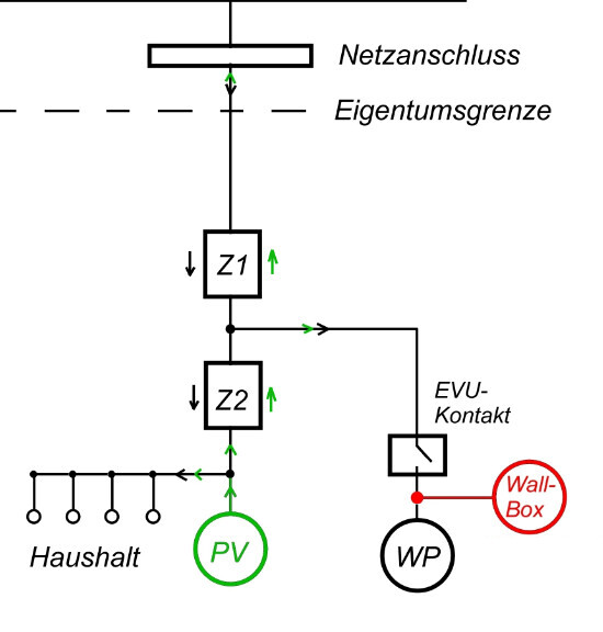

Wir möchten nun die Verteilerkastengröße festlegen. Hier ist natürlich auch elementar, wie viele Zähler ich benötige bzw. für wie viele Platz vorhanden sein soll.
Nun kann man sagen, 3+1 und man ist für alles gerüstet. Es ist jedoch auch preislich ein Unterschied, ob man zwei Zählerplätze weg lassen kann und nur 1+1 im Schrank vorhanden hat.
Was dazu kommt sind die zusätzlichen Kosten für die Zählermiete sowie der wohl meist höhere Grundpreis, diese reduzieren die Einsparung durch den günstigeren Heizstrom. Wenn ich das so grob überschlage, müsste man schon relativ viel Strom verbrauchen (Einfamilienhaus > 6000kWh), damit man sich mit dem günstigeren Tarif nennenswert besser steht. Hat hier jemand eine übersichtliche Beispielrechnung...
Die Fragen wären also:
1. Lohnt sich der Heizstromtarif grundsätzlich bzw. ab wann? Wenn aktuell nicht, sollte man den Platz trotzdem vorsehen? Wer weiß, wie sich der Unterschied zwischen den Tarifen entwickelt.
2. Kann der von der Photovoltaikanlage produzierte Strom überhaupt sowohl für den Eigenverbrauch im Haus (Haushaltsgeräte etc.) als auch für die Wärmepumpe genutzt werden?
Danke für eure Einschätzungen. Für Rückfragen stehe ich gerne bereit.

WilderSueden23.10.23 13:29Wie hoch ist bei euch der Preisunterschied zwischen Haushaltsstrom und Wärmestrom? Das kann sich abhängig vom Gebiet extrem unterscheiden. Hier ist es ca. 1c und entsprechend lohnt sich der gesonderte Wärmestrom nicht. Am Ende muss die Einsparung die Grundgebühren für Zähler und zweiten Vertrag übersteigen, sonst rentiert das nicht.
Dachshund90 schrieb:Ja geht. Stichwort Kaskadenschaltung

Ja geht. Stichwort KaskadenschaltungDie bekannten Vergleichsportale zeigen mit aktuell einen Unterschied von ca. 6-7 ct/kWhGilt diese Kaskadenschaltung speziell für 2 Zähler?

KoalasAreCute23.10.23 14:08Dachshund90 schrieb:
Gilt diese Kaskadenschaltung speziell für 2 Zähler?Ja, sonst kannst du nicht beweisen wie viele Strom der Wärmepumpe nutzt und wie viele in der Haushalt. Zufällige Bild von Google. Photovoltaik geht erstmal ins Haus, danach zum Wärmepumpe, danach zum Netzbetreiber. du kannst einfach die Summen von Z1 und Z2 nutzen um die tatsächlich Wärmepumpe netzbezug zu rechnen.
