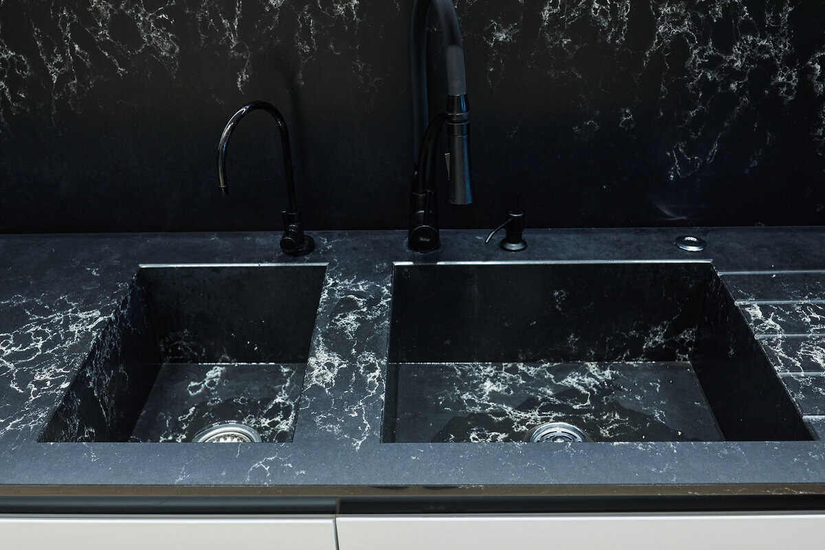

Hallo. Ich bekomme eine Küchenarbeitsplatte aus Technistone Quarzkomposit und frage mich jetzt, welche Spüle ich auswählen soll. Das Küchenstudio hat mir eine Unterbauspüle angeboten, weil die am gängigsten sei. Aber mir gefällt eine geklebte Spüle im selben Dekor wie die Küchenarbeitsplatte viel besser. Das Studio meinte, dass eine geklebte Spüle mehr Pflegeaufwand erfordert. Deshalb schreibe ich Ihnen und möchte mich erkundigen, welche Erfahrungen Sie mit beiden Arten von Spülen gemacht haben. Vielen Dank für Ihre Antwort.

Das sieht eher nach Mineralwerkstoff aus, z.B. Corian. Da wird die Platte in einem Stück so gegossen. Gibt es sowas überhaupt in Quarzkomposit?

Warum nimmt man hier nicht echten Granit?
Das würde natürlicher und für meinen Gesschmack auch werthaltiger aussehen.

Sehe ich wie @i_b_n_a_n ... aber für die, die hier trotzdem lesen. Pflegeaufwand ist schon deshalb erhöht, weil die Radien der Ecken 0° haben. Das ist zum Auswischen von Spülen immer aufwändiger.
